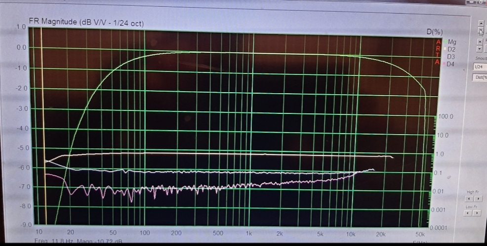

Mesures disto ( en %, échelle de droite) d'un ampli à base de puce TPA 3255, hors sujet, juste pour illustrer la différence entre 96 et 192khz avec ARTA.
96khz
En 192khz
Fait mumuse avec ARTA, avec ta carte son, un ampli, puis tu pourras te faire la main sur un hp de récup (et les reglages qui vont bien) avant de passer sur tes hps de qualité.
Bonne soirée.
Jo.

RE: Mes débuts dans Arta - Jaudio - 19/01/2023
"Pour une electronique" tu peux faire 48 puis 192khz, pour voir la disto en bas et en haut.
Je ne crois pas qu'il soit pertinent pour des hps, trop haut pour nos micros de mesures et pour des compressions.
Pour un ruban, savoir ce qui se passe au-dessus de 20khz, peut-être, mais alors vaudrait mieux investir dans un micro M30!!

RE: Mes débuts dans Arta - porcher1343 - 20/01/2023
Hello Jo
Juste une question, je voulais refaire les même manip que toi...
Mais je n'ai pas les 3 courbes qui apparaissent (j'ai changé 20 khz contre 100 khz comme toi et j'ai mis 192 khz)
il me semble qu'il manque MG d2 d3 et d3
Pour faire la mesure de disto, je branche normalement mon ampli sur ma carte...mais après, la mesure s'effectue comment? car je ne dois pas utiliser de micro pour ça..?
D'autre part est ce que lorsque tu mesure un ampli de puissance (comme tu le fais) est ce que je dois laisser le volume de sortie à 0 ou une autre valeur?
