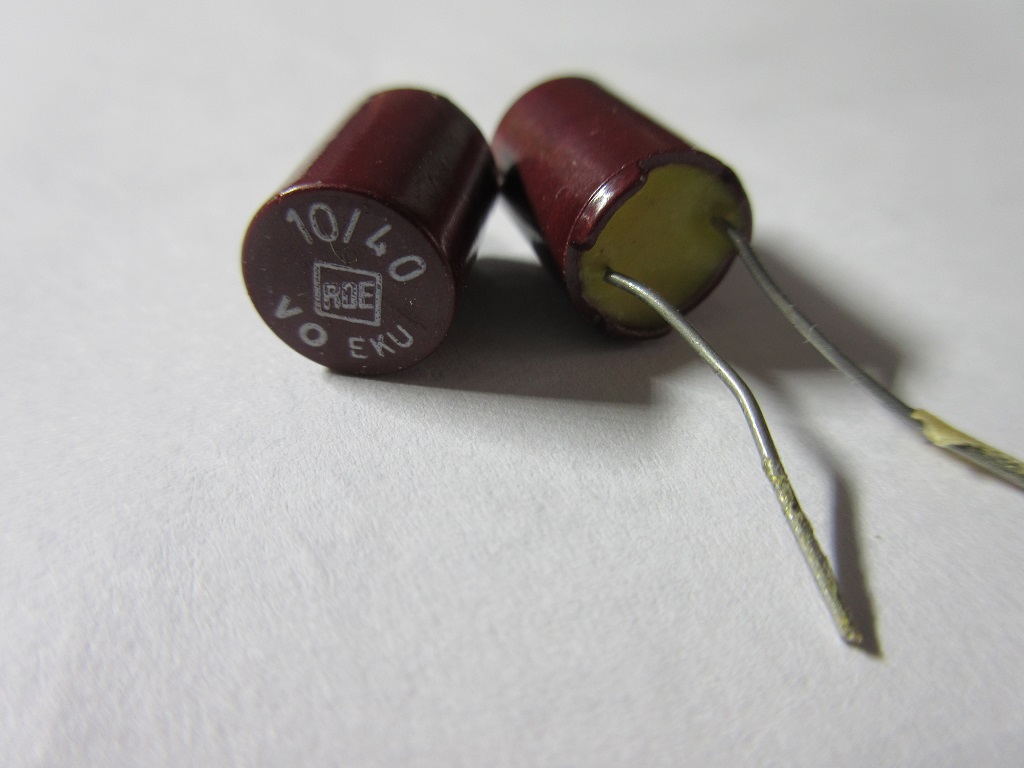

En fouinant dans mes tiroirs,j'ai trouvé des ROE 10µF/40V EKU NP.Je viens de les mettre et ils me semblent meilleurs que les précédents : ça descend plus bas,avec plus de fermeté et ça chante mieux aussi.

Grand_Floyd a écrit :En fouinant dans mes tiroirs,j'ai trouvé des ROE 10µF/40V EKU NP.Je viens de les mettre et ils me semblent meilleurs que les précédents : ça descend plus bas,avec plus de fermeté et ça chante mieux aussi.
Et maintenant, passe à deux NP en série tête-bêche ! Cyril Bateman avait trouvé une nette amélioration de la linéarité avec ce simple petit truc.

J'avais entendu dire que les NP étaient supérieurs de par leur conception interne qui est justement 2 polarisés monté en série tête bêche.Cette configuration annulerait leur non-linéarité.Mettre 2 polarisés en série tête bêche revient à la même chose mais 2 NP en série ça ferait quoi?Je peux essayer!
RE: Renardson MJR7-MK5 - Grand_Floyd - 11/10/2017
J'en ai mis 2 en série!Il me semble avoir élargit la scène.A approfondir.
