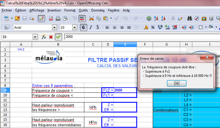

RE: FILTRE SERIE 6/12 dB, 2 ou 3 voies : Partage d'expériences - philou - 20/06/2014
J'ai un bug avec V4.2 :
Phil.
RE: FILTRE SERIE 6/12 dB, 2 ou 3 voies : Partage d'expériences - Dominique - 20/06/2014
Bonjour philou,
philou a écrit :J'ai un bug avec V4.2 :
Je vois que tu utilises OpenOffice.org Calc.
J'arrive à reproduire cette anomalie sur Excel en saisissant des caractères ou des espaces dans la cellule E10...
- As-tu vérifié ce point ? Je regarde de mon côté.
Bonsoir à tous,
- Grâce à philou, passage record de la V4.2 à la V4.3 qui améliore le contrôle des saisies...
Calcul Filtre Série V4.3.xls
