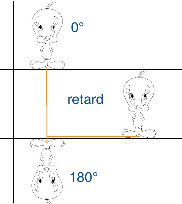

RE: Distortion de phase. - jimbee - 20/05/2021
(20/05/2021-08:17:37)xnwrx a écrit : Salut Jimbee, un exemple de ce contre-exemple ?
Parles tu du cas 2 avec 180° ?
dans ton cas 2 et 180°, oui, alors le GD est nul
déphasage constant = +/- 180°
 ( le carré est toujours carré)
au casque: http://sd-2.archive-host.com/membres/playlist/11623797629788470/in_et_out.mp3

Salut Jimbee,
ce cas particulier ne déroge pas à la règle pour moi. Le retard de groupe est nul si on le regarde sur le papier.
Deux manières de le réaliser : filtre FIR qui ajoute un retard pur donc le filtre est à retard de groupe constant non nul, soit tu croises les flis ce qui revient exactement au même : retard de groupe constant non nul par rapport aux fils non croisés.
C'est donc audible (au moins en terme de profondeur/distance).
A l'écoute de ton ficher au casque, j'avoue ne pas percevoir de différence (mais je ne perçois pas la distance au casque).
(20/05/2021-13:17:42)xnwrx a écrit : Deux manières de le réaliser : filtre FIR qui ajoute un retard pur donc le filtre est à retard de groupe constant non nul, soit tu croises les flis ce qui revient exactement au même : retard de groupe constant non nul par rapport aux fils non croisés.
