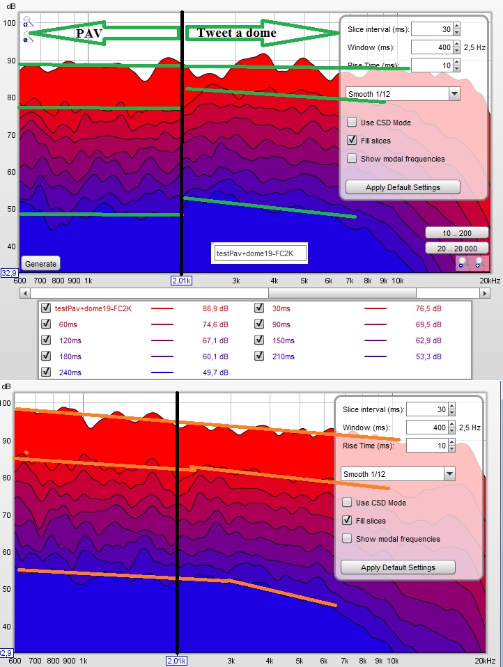

RE: Estimation Distance critique avec Rew et MMM - Greg Lagarrigue - 21/02/2021
dgil a écrit :???
tu montres quoi là ?
juste 6 dB d'écart (les traits verts décalés avec rupture a Fc 2 Khz sur le decay du haut).
6 dB d'écart relevé au canapé sur la décroissance du signal entre le pavillon et le tweet, le tweet "joue" 6 dB plus fort globalement dans la pièce.
Ce cas est provoqué volontairement pour illustrer ce qui se passe quand on utilise des haut parleurs aux rayonnements en puissance complètement différents.
Ce gap de 6dB dans la pièce s'entend évidement, même si une simple courbe de réponse dans l'axe ne le montre pas.
En dessous, le raccord lui correct entre le grand pav et le pav d'aigu du système. cela après ajustement, en jouant simplement sur les orientations des pav.
