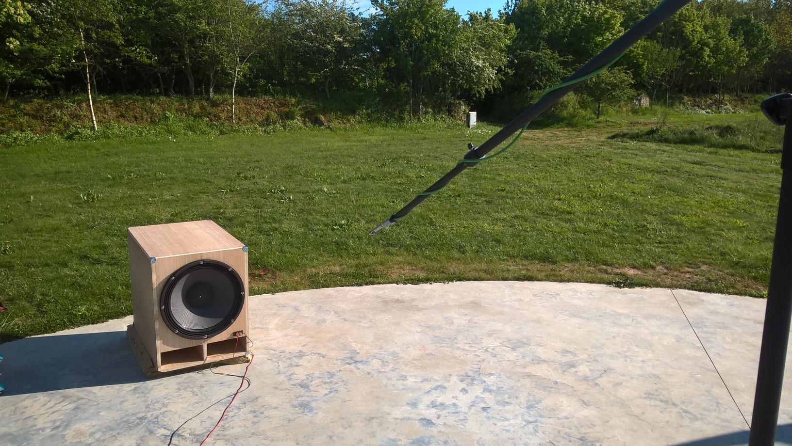

Pour info, nous avons fait des mesures en extérieur sur un 18" monté en BR, évent en haut et évent en bas :
Voici les réponses :
Aucune différence sous 200 Hz (l'accident vers 150 Hz correspond au mode stationnaire de profondeur)
