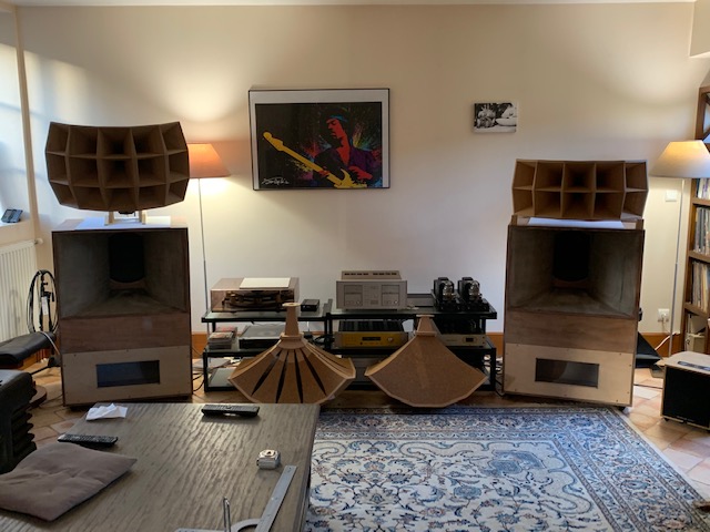

Quelques nouvelles de l'évolution de mon système...
Après le travail fait sur le filtrage grâce à Jean Marc, j'ai contacté Markus Klug pour des pavillons un peu plus logeables que mes 1003 (achetés aussi chez Markus il y a quelques années). J’hésitais entre des 1005 et des 1505, et après discussion avec Markus, il m'a gentiment proposé de m'envoyer une paire de chaque pour essai! (je précise que les 1003 sont à vendre, mais qu'une option a déjà été posé par un membre du forum).
Après 3 semaines d'essais, en mono puis stéreo, j'ai finalement retenu les 1505. Rapidement, je dirai que les 1005 proposaient une écoute plus précise, plus "monitor", mais un peu plus fatigante aussi, alors que les 1505 ont une écoute plus enveloppante, plus moelleuse et avaient la préférence de ma femme... Un travail sur le filtre aurait certainement permis d'affiner l'écoute des 1005, mais j'ai manqué de temps, de matériel et de compétence pour une ultime mise au point. J'ai donc retenu les 1505 qui paraissaient plus évidents. Et puis, pour être complètement honnête, ces pavillons me faisaient rêver depuis toujours...
Je tiens à vous dire aussi que les pavillons fabriqués par Markus sont absolument magnifiques et d'un très haut niveau de manufacture. Et la personne est vraiment sympa, à l'écoute avec un sens du service au top. Je recommande vivement!
Le filtre actuel a été mis au point pour les 1003 précédemment installés et seront affinés, avec l'aide de Jean Marc bien sur!
En attendant, je prépare une petite mise en beauté des caisses, pour une meilleure intégration dans le salon (!), et pour me faire plaisir aussi...

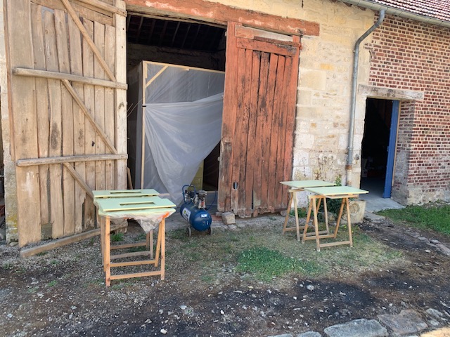

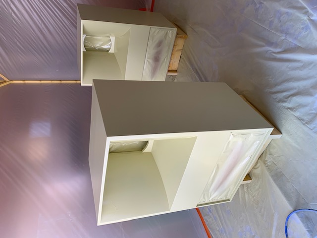

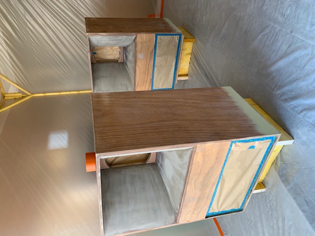

Mode opératoire:
- imprégnation complète de la caisse à la résine époxy
- apprêt époxy
- ponçage
- apprêt garnissant
- ponçage
- mastic
- ponçage
- apprêt garnissant
- ponçage
- peinture
- vernis
J'ai fabriqué pour cette opération de mise en peinture une "cabine" dans une grange.
Je suis actuellement à l'étape de l’apprêt époxy, déposé avant mon départ en congés (je vous écris ce message depuis le Vaucluse, sur les bords de la Sorgues)
Dès mon retour de congés, je poursuis la mise en peinture. Je n'ai jamais fait ça, j'espère que le résultat sera à la hauteur de mes attentes.
A suivre...
Amicalement.

robyboyd a écrit :- imprégnation complète de la caisse à la résine époxy
La résine est suffisamment fluide pour pénétrer dans le bois ?

@Nicolas,
La résine époxy est LE produit d'imprégnation pour le bois. Pour une imprégnation superficielle, la résine époxy classique est suffisante. Il est possible de la faire chauffer un peu pour la fluidifier (le temps de prise s’accélère alors).
Pour une imprégnation en profondeur, il existe de la résine spéciale imprégnation, plus fluide.
C'est le produit idéal pour stabiliser et préparer le bois avant peinture (dans mon cas, peinture carrosserie).
Très bonne journée.
RE: Projet VOT 3 voies actives - nicolasd - 12/08/2020
robyboyd a écrit :Pour une imprégnation en profondeur, il existe de la résine spéciale imprégnation, plus fluide.
T'aurais un lien, référence ?
J'aurai à imprégner mes pav Iwata en médium, c'est du buvard ...
Merci
