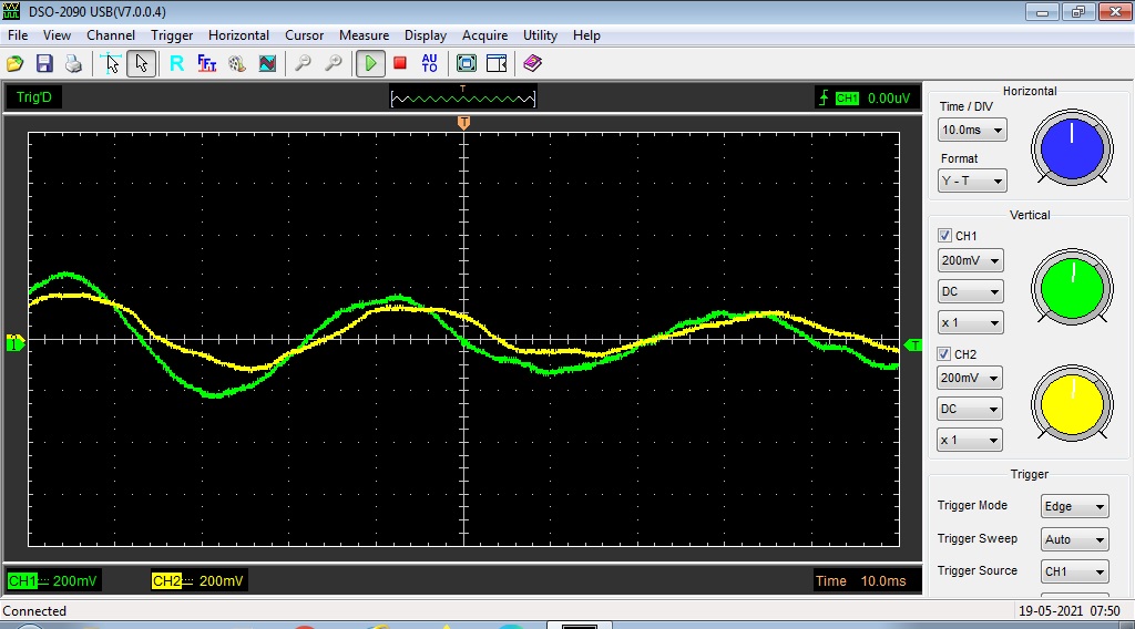

Ci-joints deux oscillogrammes de Pink Floyd au début de Dark Side of the Moon  (battement de cœur)  la période est de 37 ms on est à 27 hz les canaux sont presque en phase le son stéréo vient donc apparemment du  milieu .
Sauf que si je débranche un canal le son vient clairement du coté en marche (je dois avoir un localisateur dans les oreilles ?)
Remarque :
Avec 1/2 watt sur chaque Onken 360l/altec416  à 4 mètres on ressent déjà physiquement le son aussi sur le corps (amplis classe A diy)  (avec le corps on localise pas) .
Denis,
Ps :
Attention Pink Floyd ce n'est pas un générateur BF calé sur 27 Hz sur ce passage il y a un timbre particulier des attaques des formants !

Rectification sur mon précédent message : malgré un oscillo montrant un 27 hz presque pur le Pink floyd contient d'autres fréquences justement pour donner le timbre.
J'ai fait autrement:
filtre à 30 hz et à 48db/oct (butt)  il ne passe pas grand chose impossible de dire d'où ça vient
filtre à 40 hz et à 48db/oct (butt) il en passe un peu plus et impossible de dire d'où ça vient
filtre à 50 hz et à 48db/oct (butt) ça passe le ressenti est très grave mais en faisant mute à gauche on entend à droite et vis versa.
Avec 48 db/octave  le 100 hz est quand même bien en retrait pour que ce soit lui qui donne la localisation !
D'autres part je ne crois pas que des petites bibliothèques peuvent prendre le relais aussi bas 50 hz 48db/oct avec la même pression sonore car  les 38cm ne sont pas trop de 2 !
Et la phase si on n'a qu'un seul caisson !
