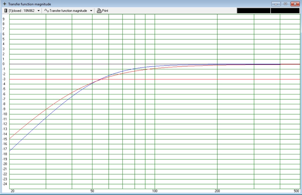

Ci-dessous la comparaison de la fonction de transfert du 18N862 dans 100 litres (en bleu, Qtc = 0,7) et dans 170 litres (en rouge, Qtc = 0,6) :
On perd apparemment un peu moins de 2dB vers 30 Hz.
Mais si on regarde maintenant la courbe de SPL max :
On s'aperçoit qu'en injectant 1500 Watts (!) on talonne en bas de bande, vers 38 Hz, avec 170 litres, et pas avec 100 litres.
Donc, non seulement ça ne sert à rien de charger dans 170 litres en clos, mais c'est plutôt contre productif.
Mais 115 dB vers 30 Hz ne seront peut-être pas suffisants pour certains, auquel cas il faudrait envisager du (très gros) BR.
La vraie justification du BR est la forte puissance. Le BR permet également de faibles taux de distorsion au voisinage de la fréquence d'accord, mais il paraît que dans l'extrême grave ça ne s'entend guère, et Roland Delacroix me semble crédible quant à ce genre d'affirmation.
Sur tous les autres paramètres (GD, disparition des ondes stationnaires, poids, coût et encombrement, neutralité vibratoire de la boîte...) le clos est préférable, même en utilisation domestique un peu énervée...
A l'écoute, c'est criant.
Pascal

En fait, le volume va être déterminė aussi par la distance du HP par rapport aussi sol (on peut mettre des pieds bien sûr). Tu as fait des essais je crois ?

Je me souviens que quand j'avais fait mes premières caisses en double 18n862 en clos, j'avais commencé avec un volume de 350 litres. A l'écoute, j'avais décidé de baisser le volume jusqu'à 250 litres. A chaque baisse de volume l'écoute était meilleure ; même si la salle était une catastrophe innommable.
Les dires de Pascal sont corroborés aussi par les tests de databass : c'est le meilleur hp qu'ils aient jamais mesuré en clos, 118 litres je crois. Attention tous les 18n862 n'ont pas les mêmes paramètres.
