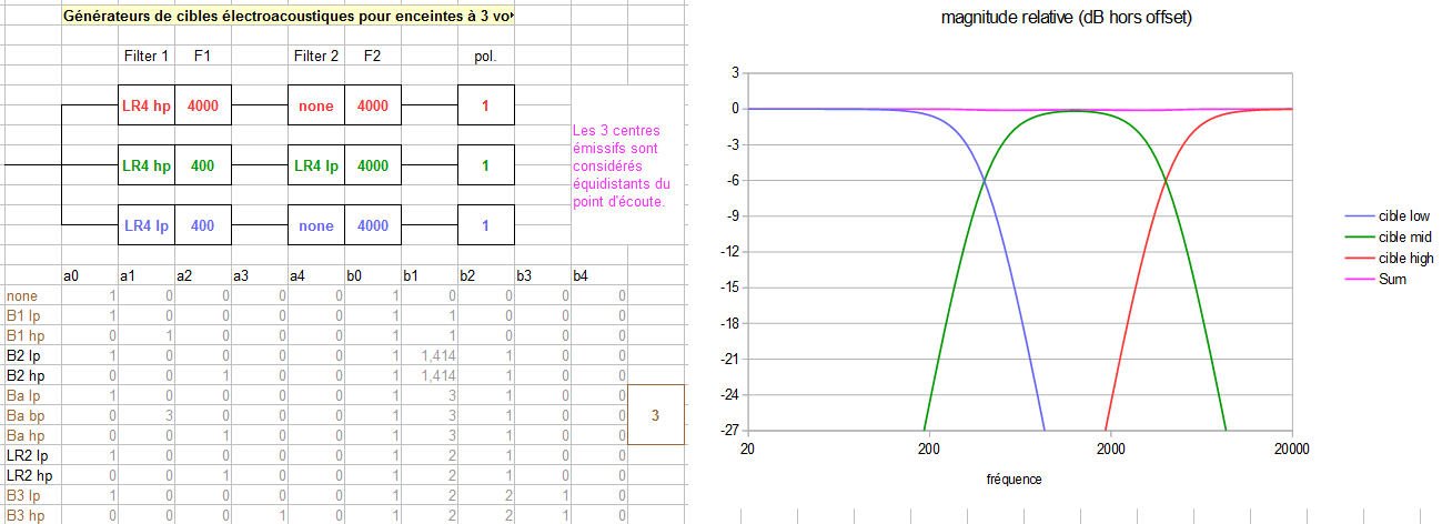

J'ai l'impression que cela vient du fait que tu ne saisis pas bien la diffėrence entre coupure ėlectrique (le filtre actif et se ses composants) et la coupure acoustique, qui est celle que l'on cherche à obtenir.
J'ai bien compris la différence entre la coupure électrique et la coupure acoustique, notamment grâce aux postes que tu as pu faire ici ou sur ton site. Ce que je n'avais pas saisie, c'est qu'il était impossible d’être en But3 lorsque on est en synkron qui impose, à priori, un LR4.
Pour info, les coupures sont définis et seront celles que j'ai défini actuellement. Est ce que le synkron impose aussi les fréquences de coupure?
Bonjour Folkdeath95 (je ne connais pas ton prénom),
Ca n'est pas vraiment une histoire de qui est le meilleur, c'est qu'un Synkron se fait avec du LR4. Avec une autre coupure (But3, par exemple), ça n'est plus un Synkron (mais ça peut être bien quand même).
Je ne sais pas si ton explication est juste, mais en tout cas, elle est très claire!
Merci à tous!Big Grin
J'espère que j'aurais l'occasion d'organiser une écoute à la maison pour ceux qui veulent, quand nous serons sortis du confinement!
Bien à vous.
RE: Projet VOT 3 voies actives - Dominique-Tanguy - 22/03/2020
Le synkron n'est pas un LR4....
C'est un peu plus compliquė que ça. Tu peux comparer toi-même les courbes cibles d'un synkron avec un LR4.
On explique ici comment genėrer des courbes cibles synkron :
http://unepassionaudiophile.fr/atelier-estival-a-winterscheid/
http://jm.plantefeve.pagesperso-orange.fr/Duelund_target.py
RE: Projet VOT 3 voies actives - JM Plantefeve - 22/03/2020
Effectivement. A moins de prendre a=1,414, mais dans ce cas le Synkron nativement en 3 voies passe à 2 voies.
A Arnaud : Tu peux comparer toi-même les courbes cibles d'un synkron avec un LR4.
Bonne idée. Avec ce classeur Open-Office par exemple : http://jm.plantefeve.pagesperso-orange.fr/target.ods . Feuille "cibles" : le synoptique en haut à gauche se configure sur listes déroulantes ; les tracés sont en temps réel (en bas à droite : les phases) ; en bas à gauche, de quoi alimenter des cible_i.txt que l'on pourra passer en cible_i.frd. Feuille "trios et duos all pass" en ressource. Capture d'image avec deux croisements en LR4 pour trois voies :
    (lp : low-pass ; hp : high-pass)
Jean-Marc.

RE: Projet VOT 3 voies actives - folkdeath95 - 22/03/2020
Dominique-Tanguy a écrit :Le synkron n'est pas un LR4....
J'avais mal interprété une phrase de Jimbee disant qu'un Synkron en deux voies devenait un simple LR4 et j'en avais déduis que les pentes utilisées étaient du LR4.
Désolé d'avoir ajouté de la confusion avec cette erreur.Shy
Bonsoir Mickael,
Le fichier de Jean-Marc est bien pour comparer l'allule des courbes...
Dans mon cas, on a un peu l'impression que le medium sert de "haut-parleur relais" entre le grave et l'aigu... L'expression n'est peut être pas appropriée, Jean-Marc corrigera ?.
Dominique-Tanguy a écrit :Bonsoir Mickael,
Oui, c'est ce que j'ai fait quand j'ai lu ton message, ce qui m'a permis de me rendre compte de mon erreur.
Citation :Dans mon cas, on a un peu l'impression que le medium sert de "haut-parleur relais" entre le grave et l'aigu... L'exoression n'est peut être pas appropriée, Jean-Marc corrigera ?.
C'est comme ça que je l'interprète aussi.
Arnaud,
A ouverture, excel m'indique avoir "trouvé un problème dans le contenu de "target (3).ods", ... Problème de compatibilité?
target.ods est un fichier construit sous Open Office et non sous Microsoft Office, pour qu'il puisse être exploité par le plus grand nombre. Je viens d'essayer avec le tableur Calc de dernière version, cela fonctionne très bien.
Jean-Marc.
