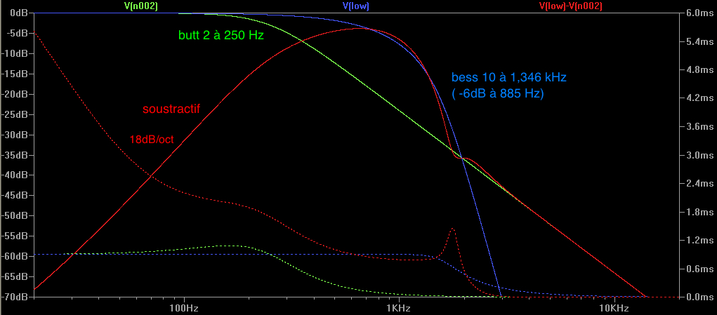

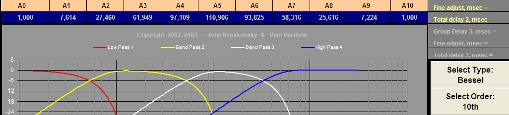

Pour aligner les GD ( quand f tend vers 0) entre un Butt 2 et un Bess 10 il faut un rapport de fréquences de coupures
donné par celui les coefs A1 : 7,614 / 1,414 = 5,384
ce qui, pour un Butt2 à 250 Hz ( -3db) correspond à un Bess10 à 1,35 kHz mais où l'affaiblissement est déjà de -6dB à 885 Hz
ce qui donne une plage utile au médium assez étroite, application pointue.... plutôt à décaler d'une octave par rapport à cette simu
