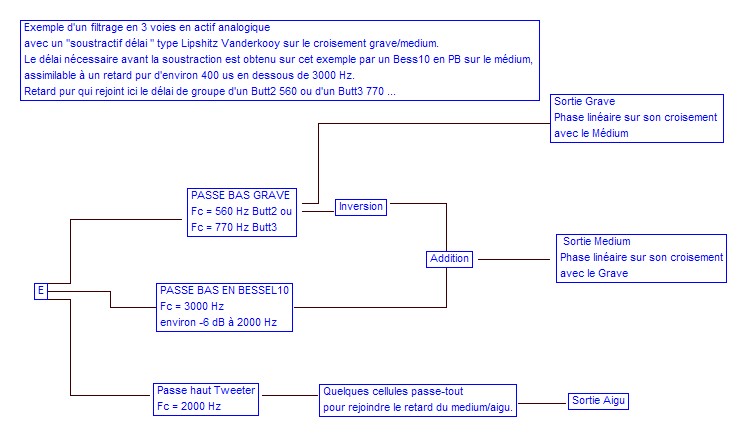

Bonjour Dada,
montrer un petit schéma de simulation de ton idée serait-il possible ?
A+
Bonjour Forr,
Le synoptique de "mon" idée, j'y mets des guillemets parce que j'ai tendance à ré-inventer l'eau chaude :
La sommation des voies grave et médium se retrouve sauf erreur, en phase linéaire,
ce qui limite la recherche d'une phase linéaire globale au seul croisement avec l'aigu.
En combinant alors sur celui-ci un poil de délai mécanique, un poil de Q.O, un poil de filtres passe-tout, le jeu reste assez amusant ...
 ... dada ...
