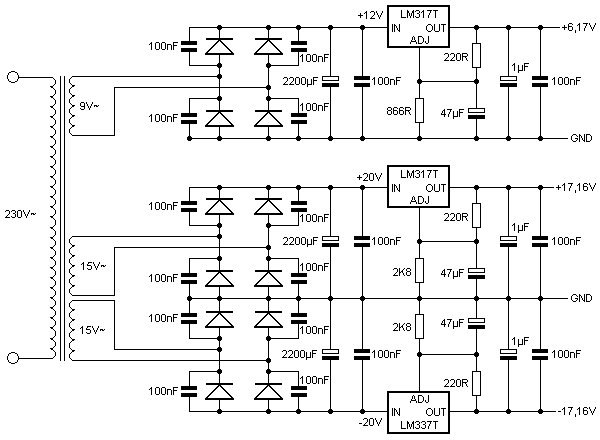

Sinon pour l'alimentation il y à cela pour en construire une.
Je possède un 5022 qui fonctionne avec cette alimentation que j'ai construite.

Bonjour Catluce
J'ai envisagé cette solution, avec la possibilité d'utiliser un transfo plus puissant que l'origine pour un résultat final amélioré d'après GrandFloyd et Bruno P.
2 transfos plutôt qu'un d'ailleurs , 2x15 et 9v
Merci beaucoup pour ce schéma bien conçu. Je tenterai l'expérience si je ne trouve pas d'alim d'origine.

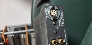

A propos je ne connais pas le type de connecteur d'alim d'origine . Pas courant apparemment !...

J'ai effectivement utilisé 2 transfo pour le raccordement il n'y a pas 50 solutions soit se raccorder à l'intérieur ou poser ses propres prises
