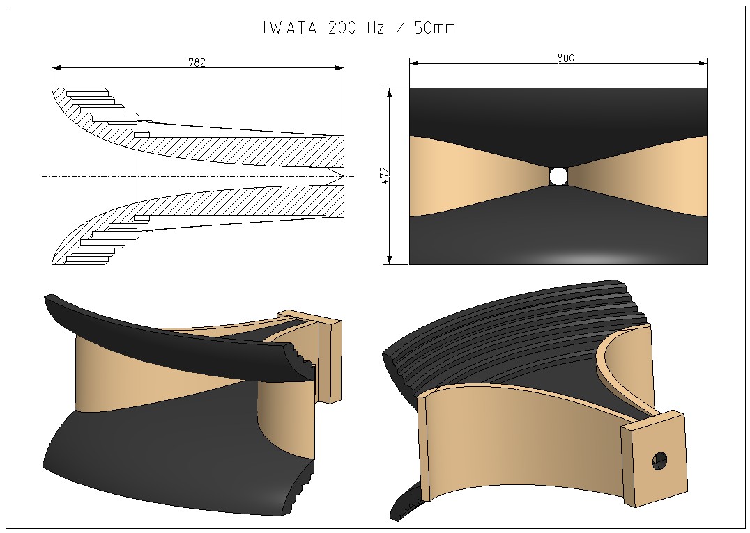

J'attaque un chantier de construction d'Iwata 200.
But, remplacer mes Iwata/JMLC 220 qui ne me conviennent pas tout à fait, descendre une chouille plus dans mes limites dimensionnelles (800 de large et 500 de haut). Il y aura au bout mes 2482/Radian.
J'en fais un tout d'abord, mesures puis jumeau si ok.

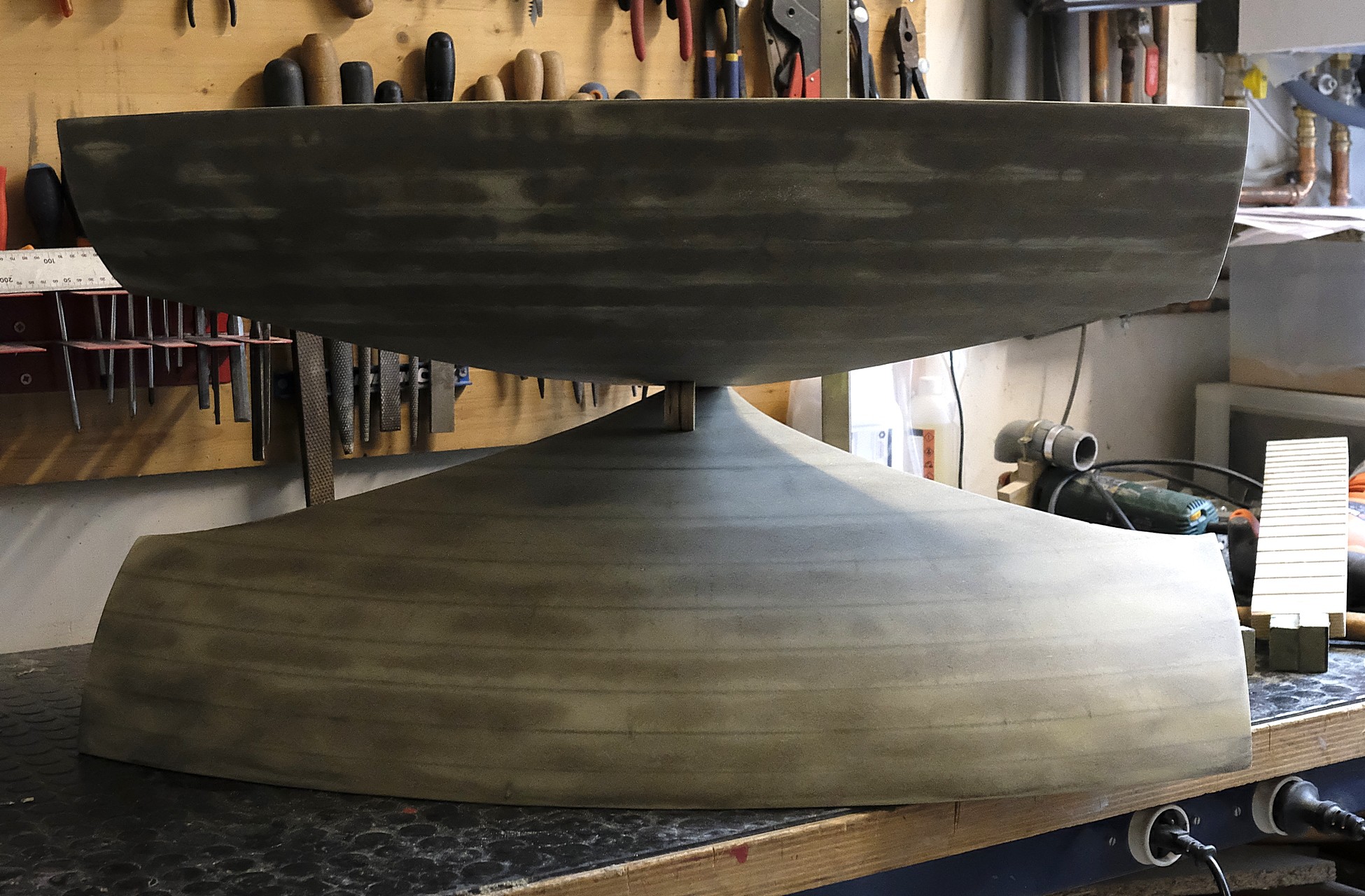

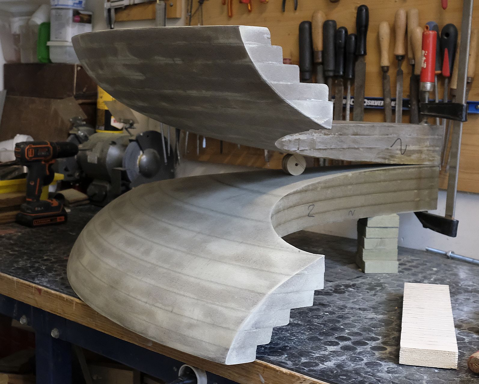

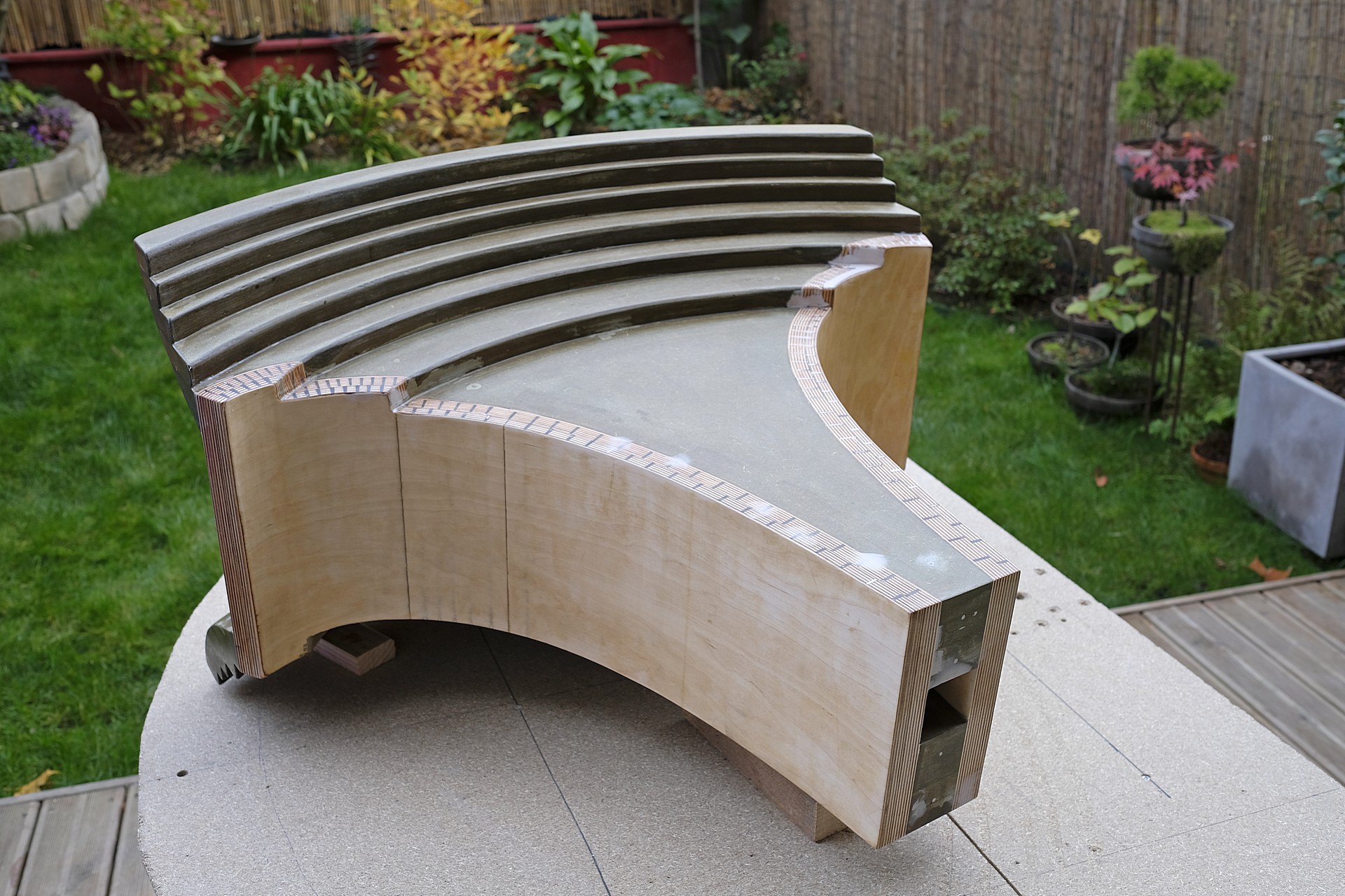

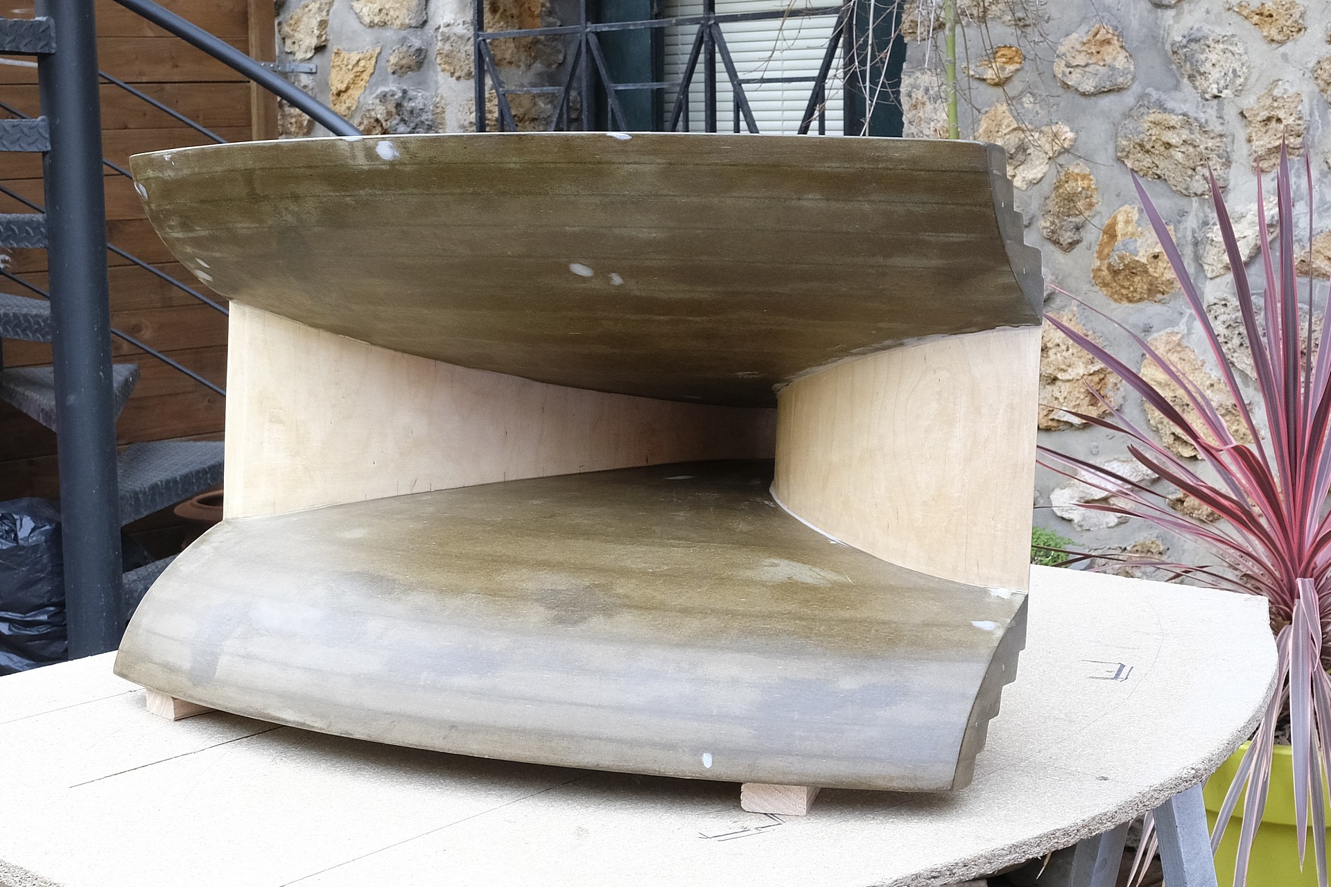

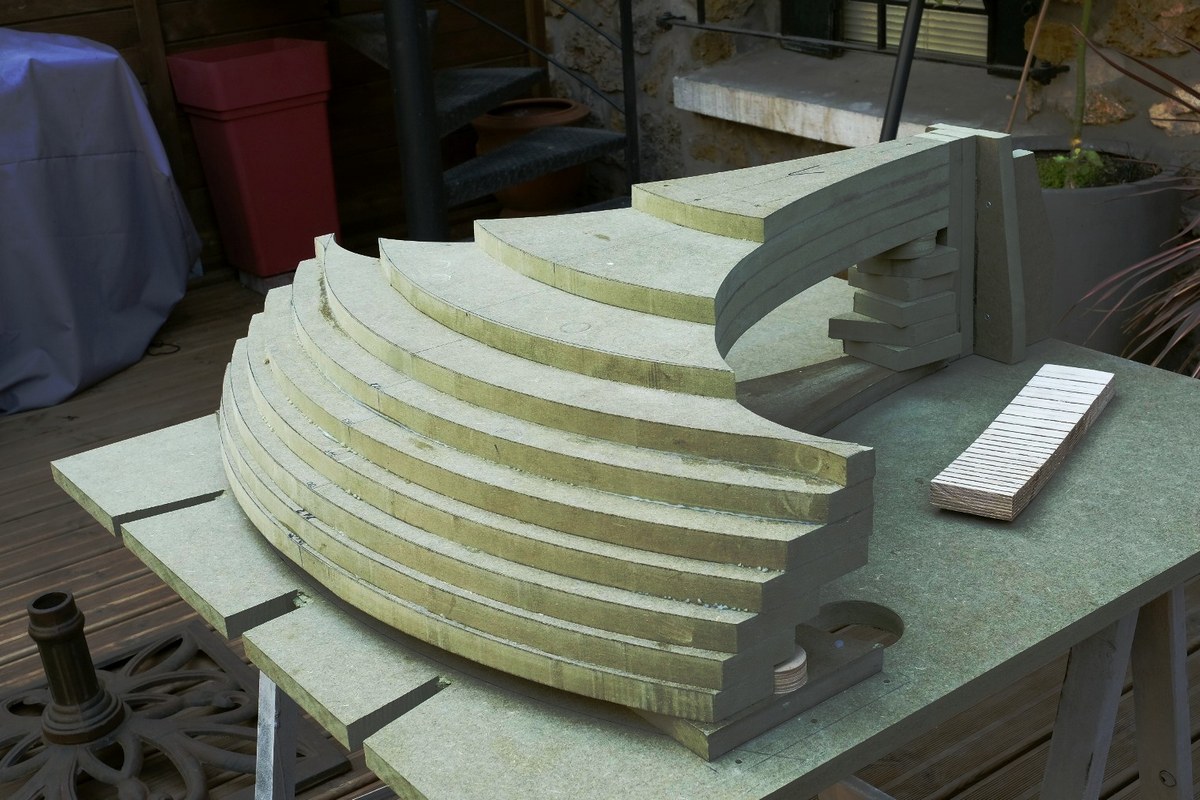

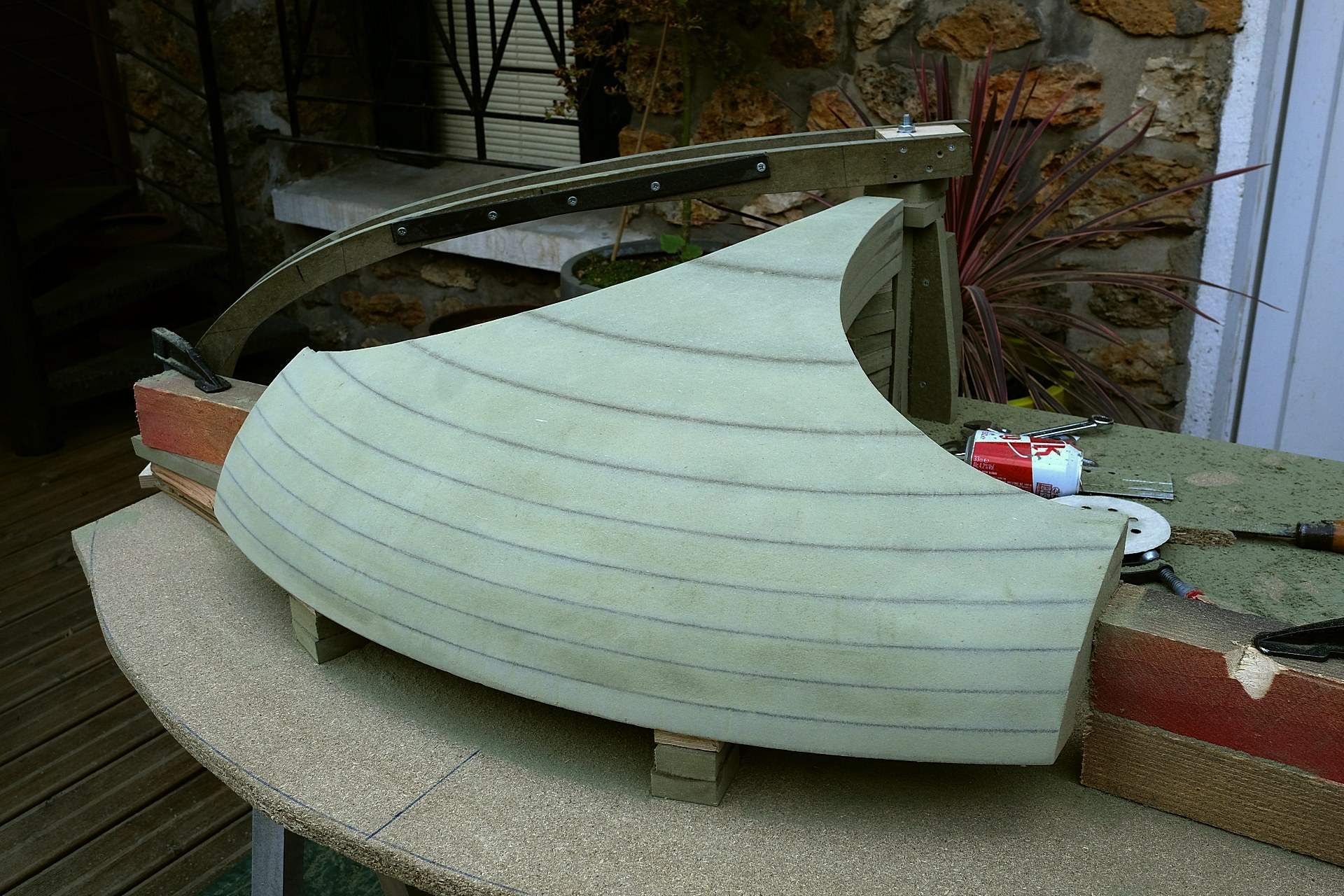

Les 2 parties supérieures et inférieures avec profil tournant sont en médium et les cotés développables en cp de bouleau cintré.

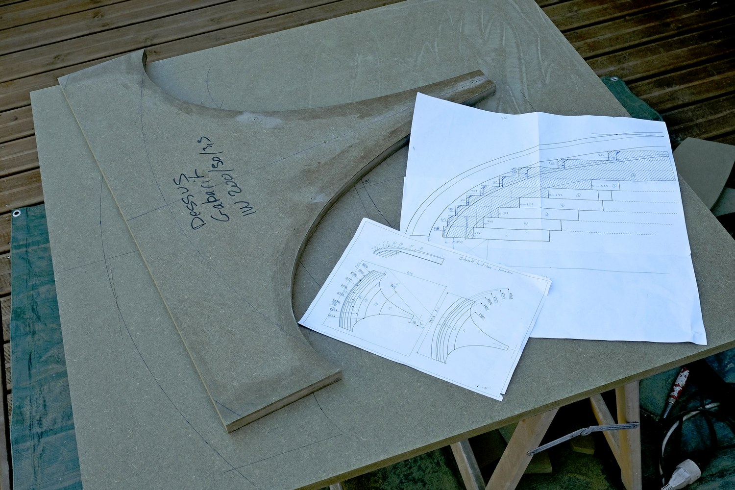

Gabarit à copier des profils latéraux:
Découpe des tranches:
Collage:
Me reste à faire le symétrique ... ensuite la défonceuse aura un max de boulot ...

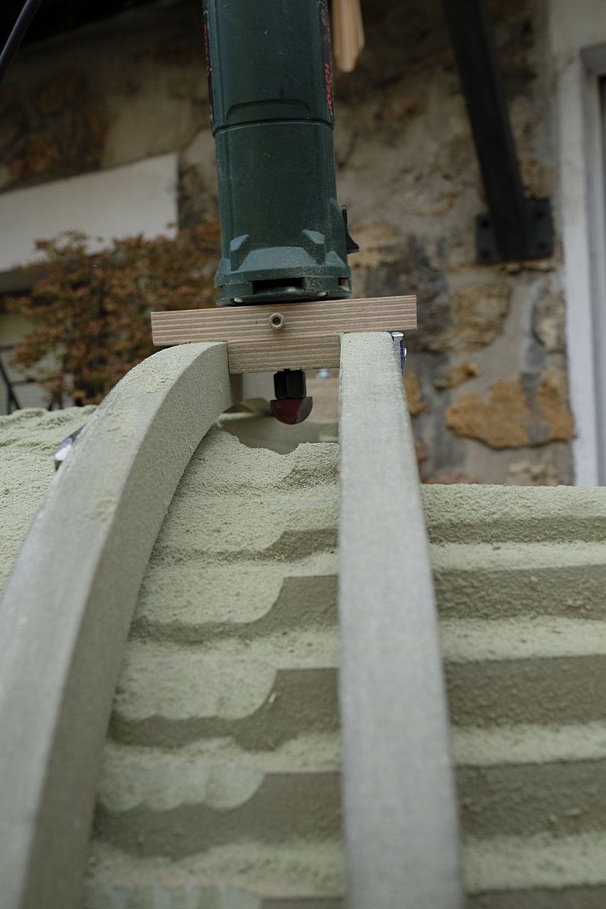

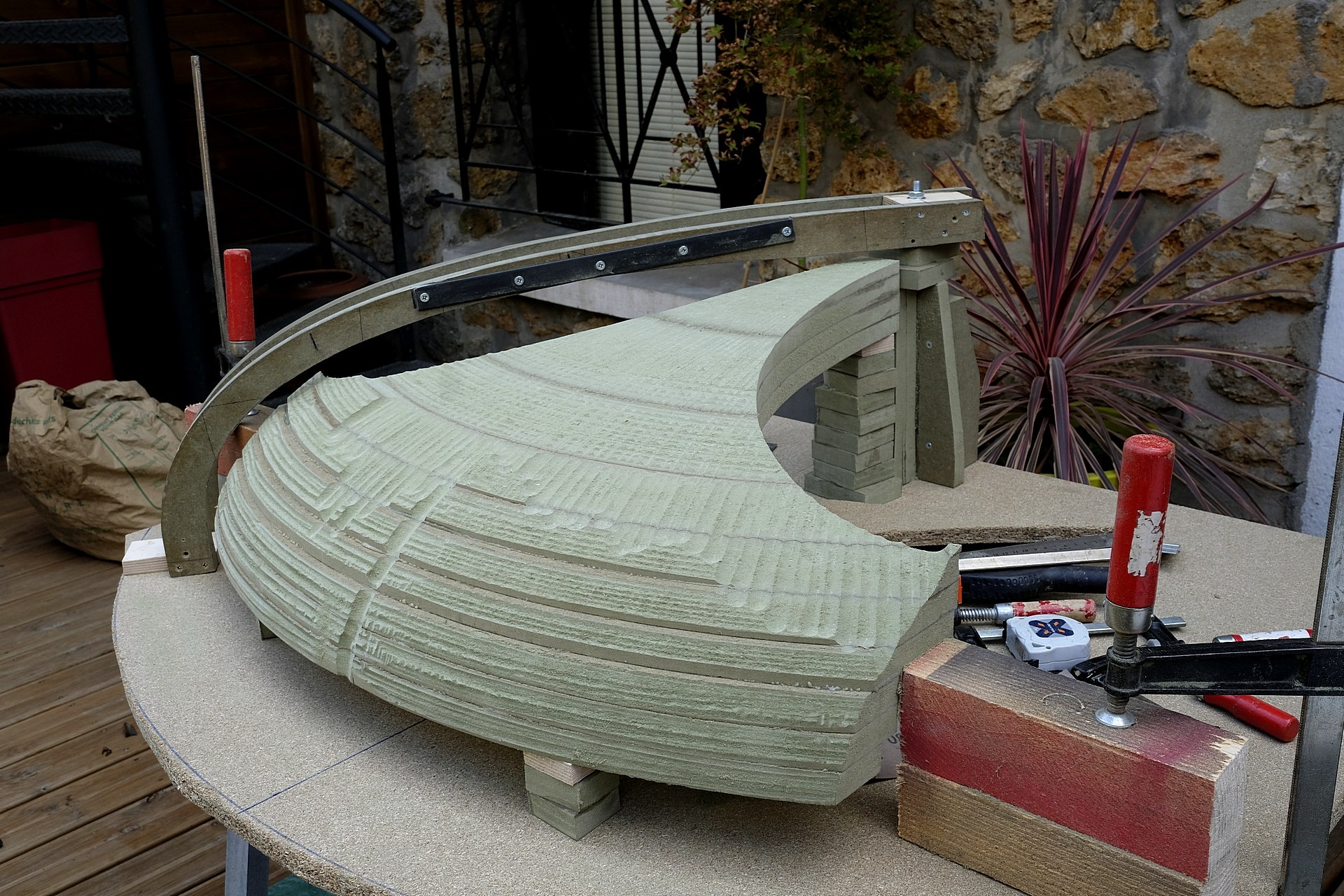

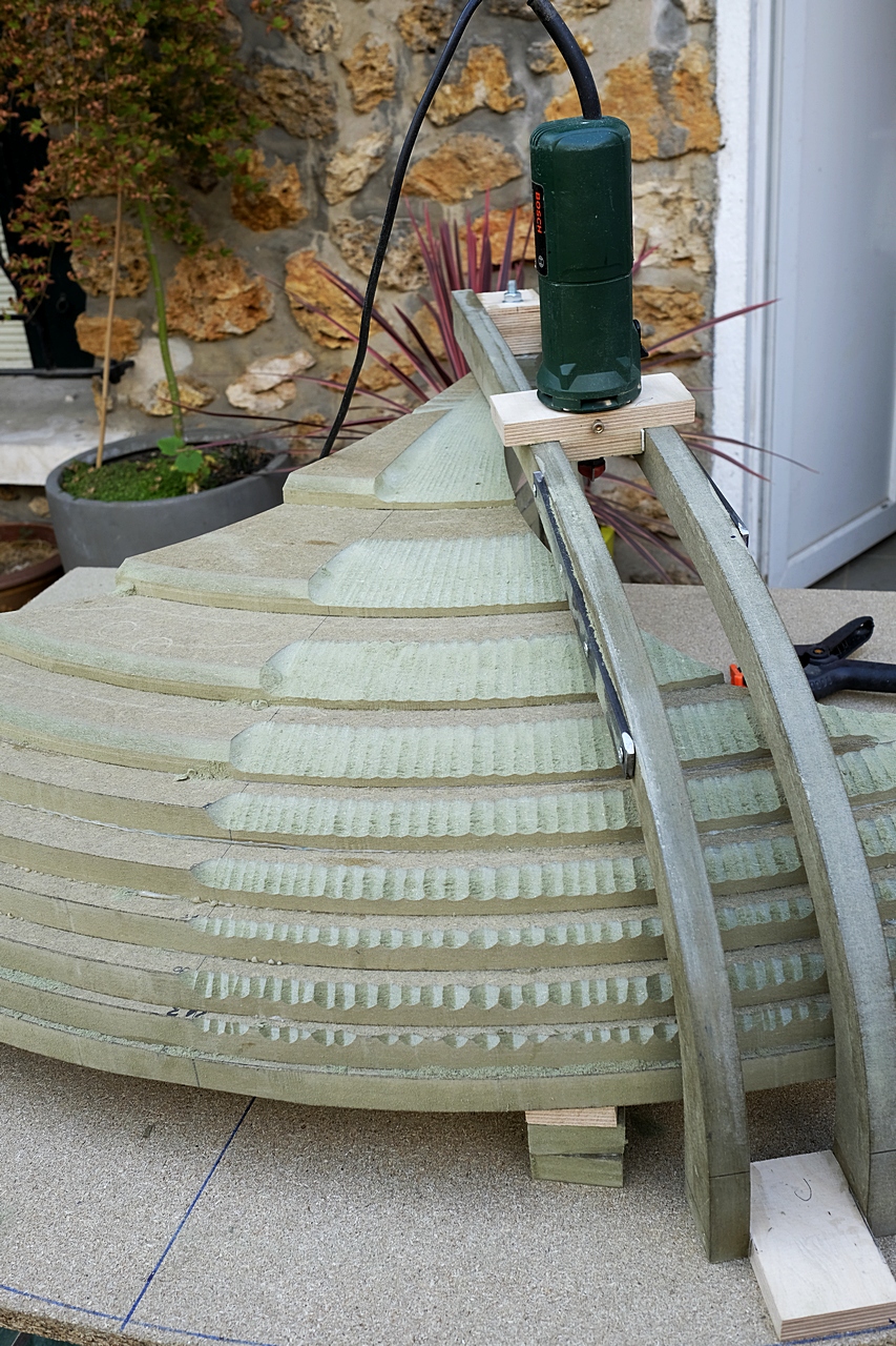

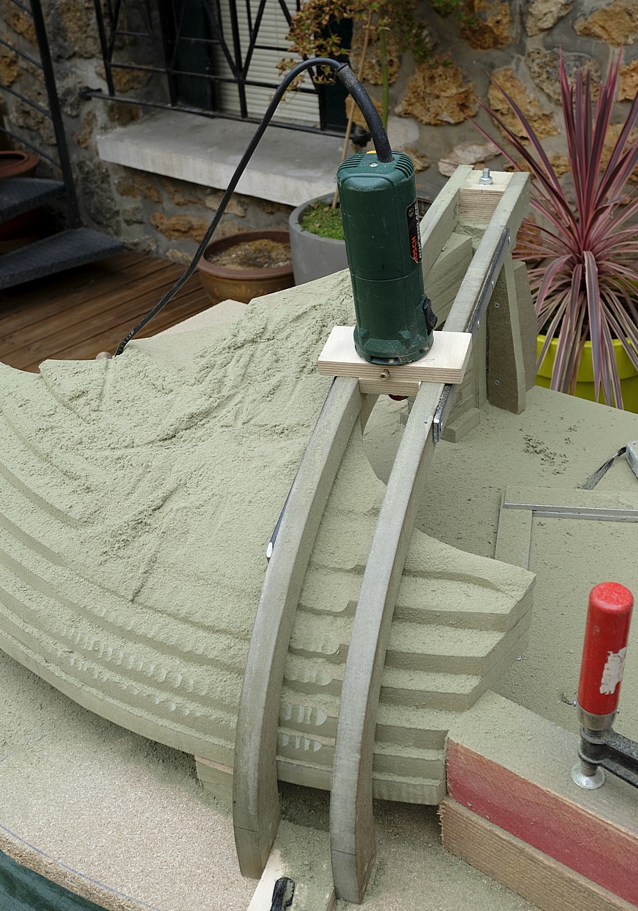

Gabarit tournant fait, je commence à usiner le profil ...
La sciure est vite envahissante ... c'est un peu long, 4 passes, mais pas très compliqué si le guide est suffisamment rigide.
Sur la dernière photo, sur la première moitié, je suis à 2 mm du profil fini ...
Profil terminé, reste à poncer imprégner et re-poncer ....

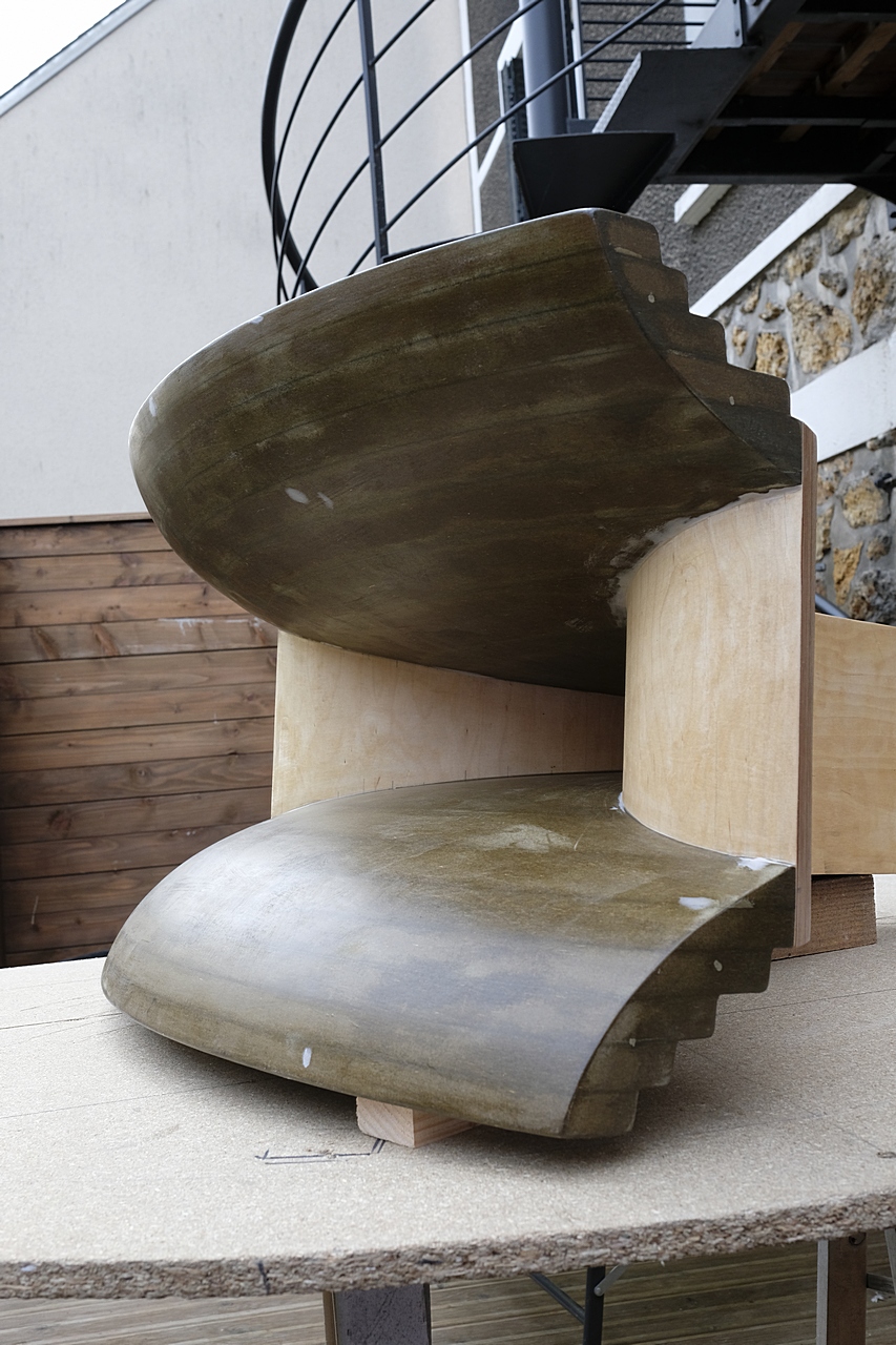

01/10/20 : les 2 galettes du premier pav terminées, imprégnées à l'époxy et poncées (elles seront peintes ensuite).

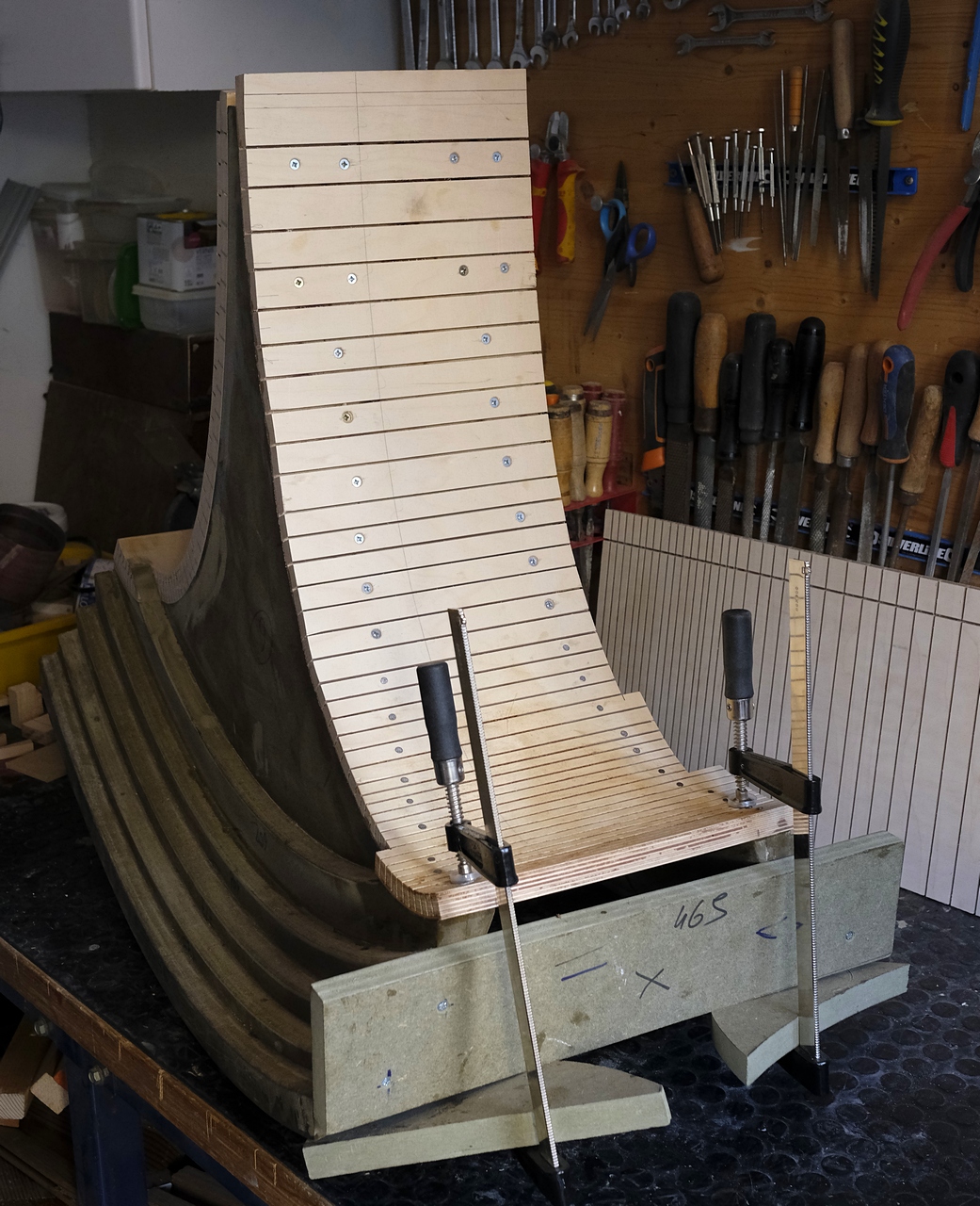

Reste à poser les cotés, en cp de bouleau, rainuré pour le cintrage.
08/11/20 : c'est laborieux, mais j'ai presque terminé le premier pav (sans parler du temps passé à bricoler mes outils pour y adapter un aspirateur d'atelier et pouvoir travailler en intérieur sans être étouffé par la sciure ...)
Montage des cotés en cp de bouleau rainuré, 18+12 mm (maison). Galère pour le rainurage, on essuie toujours les plâtres au premier ... C'est collé à l'époxy, et les rainures sont remplies ensuite de résine pour tout boucher, mastic ou c'est utile, ponçage et dernière couche de fondur ... reste à peindre

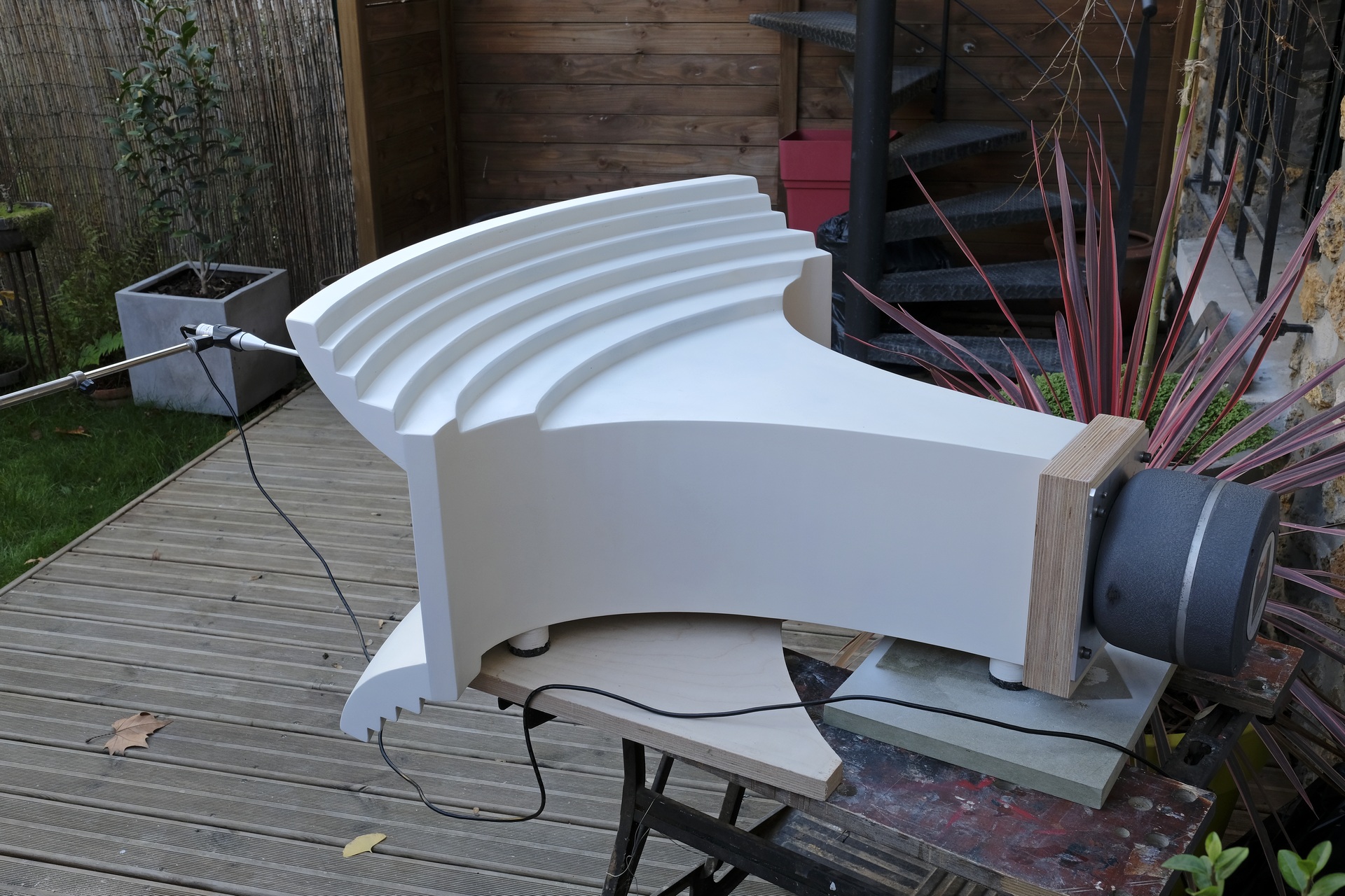

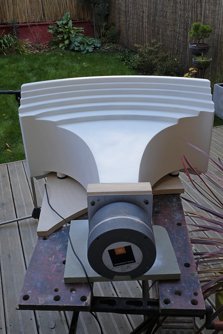

Me manque encore la platine de fixation épaisse qui fera transition rond/carré, mais j'attends un moule me permettant de couler la forme (résine époxy chargée poudre de laiton) ... c'est pour bientôt et je pourrai alors monter les premiers moteurs pour qqs mesures (puis écoutes)

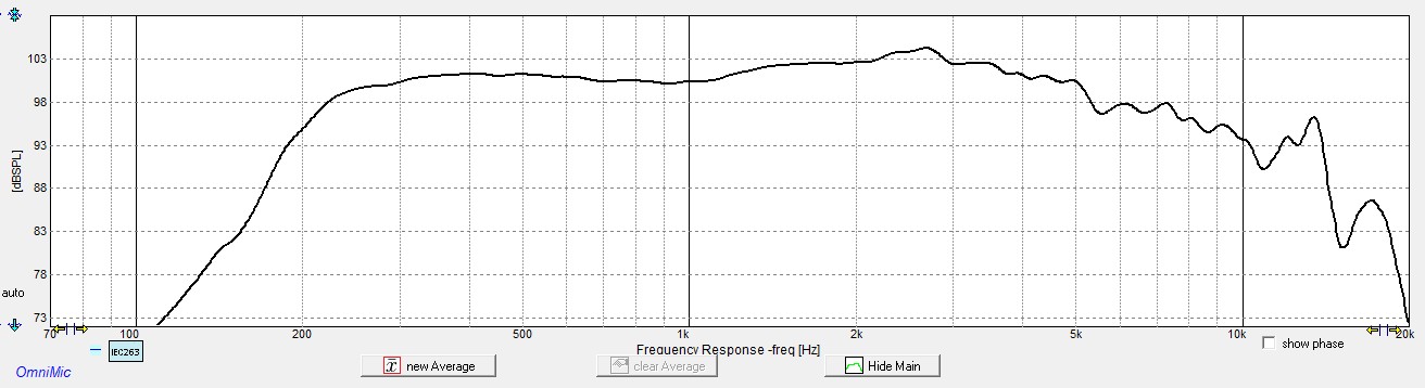

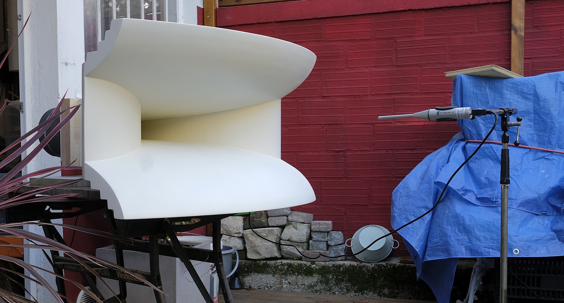

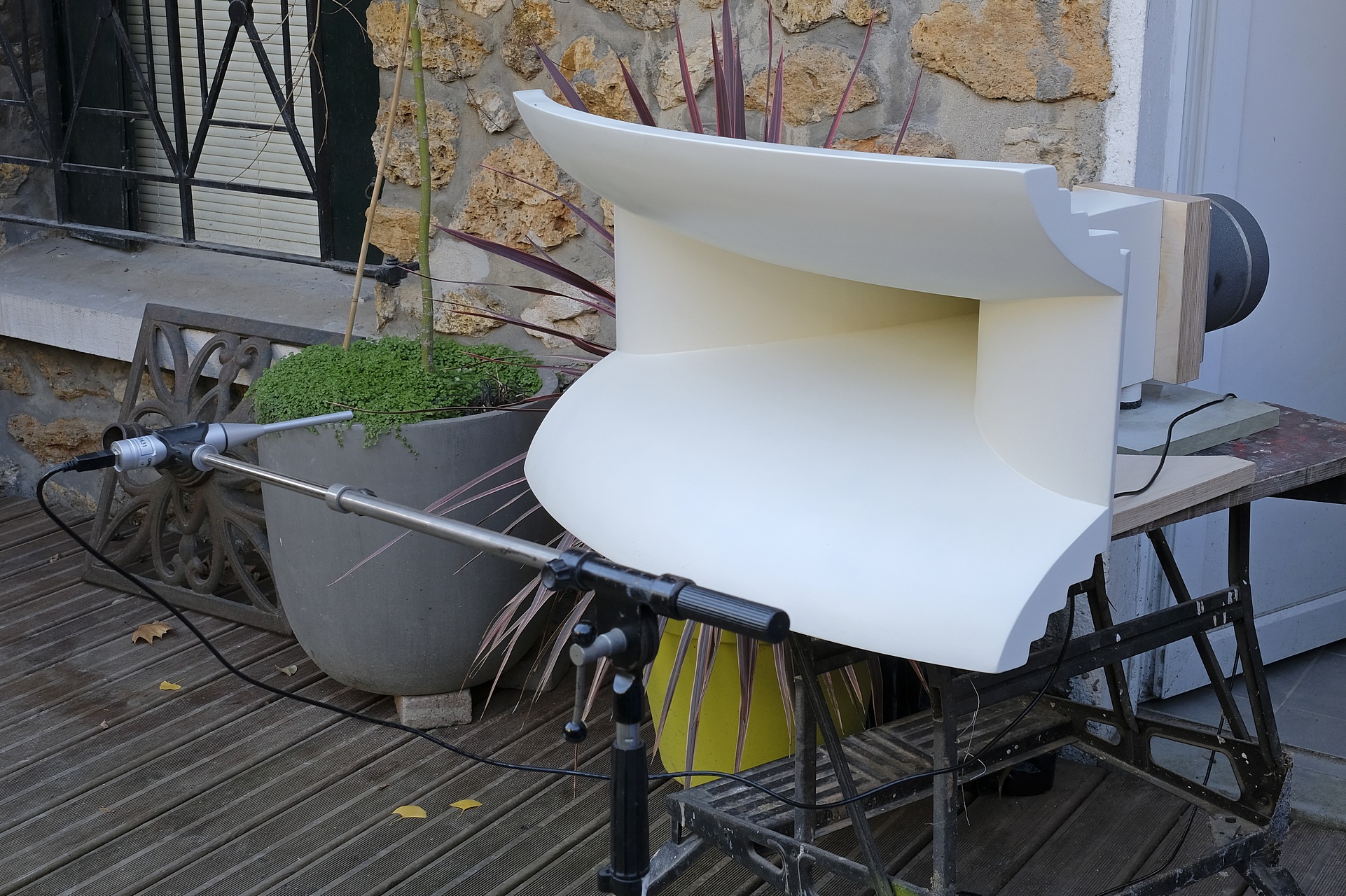

N° 1 terminé, ouf, je commence les mesures ...
La première avec du 2482/Radian, à l'embouchure (micro au raz pas comme sur les photos). La courbe n'est pas lissée. Je reprendrai dans la semaine, les sinesweep le dimanche collent les voisins aux fenêtres (micro jardin de banlieue, vive la campagne) ... peut-être en dirigeant le pav vers le ciel, ici l'axe est à 95 du sol, ça me semble trop proche dès que je recule le micro ...

bonjour Nicolas,
quel tweeter au dessus ? positionné comment ?
J'ai vu récemment des mesures de jbl 2446j equipé en membrane carbone: chute rapide dans l'aigu
mais spectral decay impeccable.....loin de moi l'idée de te faire abandonner tes radians que je ne connais pas;
diaphragmes Be ?
Beau travail, merci pour le partage.
Jean-Marie
RE: Chantier Iwata
jmg a écrit :quel tweeter au dessus ? positionné comment ?
Le pav reste sur la bande actuelle soit 300/400-1k
Au dessus il y a des 2001 dans des PH-3220 pour le moment, mais un petit Iwata suivra ... la 2001 sera alignée géométriquement (ou pas loin) avec la 2482 afin de rendre possible par la suite du filtrage passif entre les 2.
