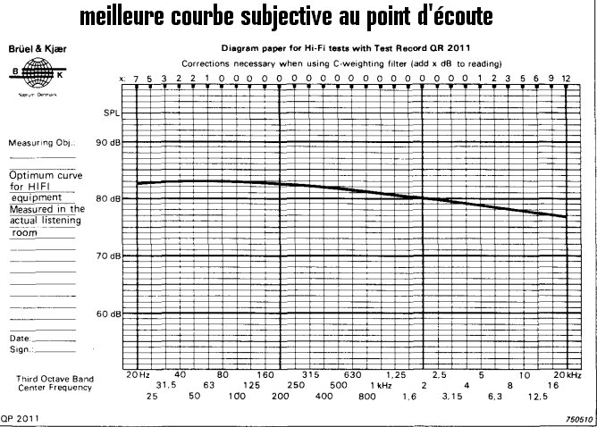

Citation :Dernièrement j'ai surélevé mon poang ikéa pour le découpler du sol
J'ai fait la même chose avec du carré de hêtre en 5 cm. J'ai aussi un super tweeter de rendement identique à la 4001 corrigée, raccordé en 6dB/octave par un condo de 1µF, que j'entends fort bien lorsque je suis à côté. Il est calé parfaitement en impulsion avec la 2". Raccordé comme je l'ai déjà vu sur des photos, non calé, il joue tout seul dans son coin.
Ma courbe de réponse globale est proche de celle de B&K avec un hi shelf négatif. Je n'aime pas les aigus agressifs sauf si nécessaires.
