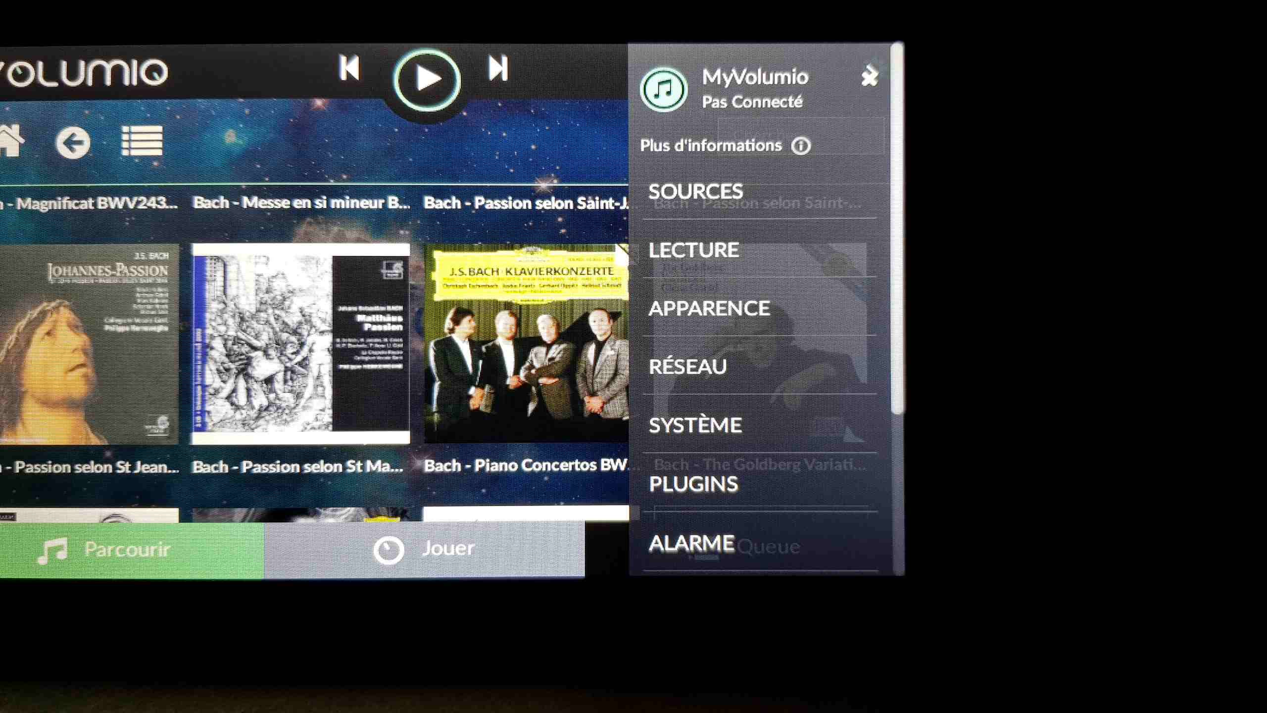

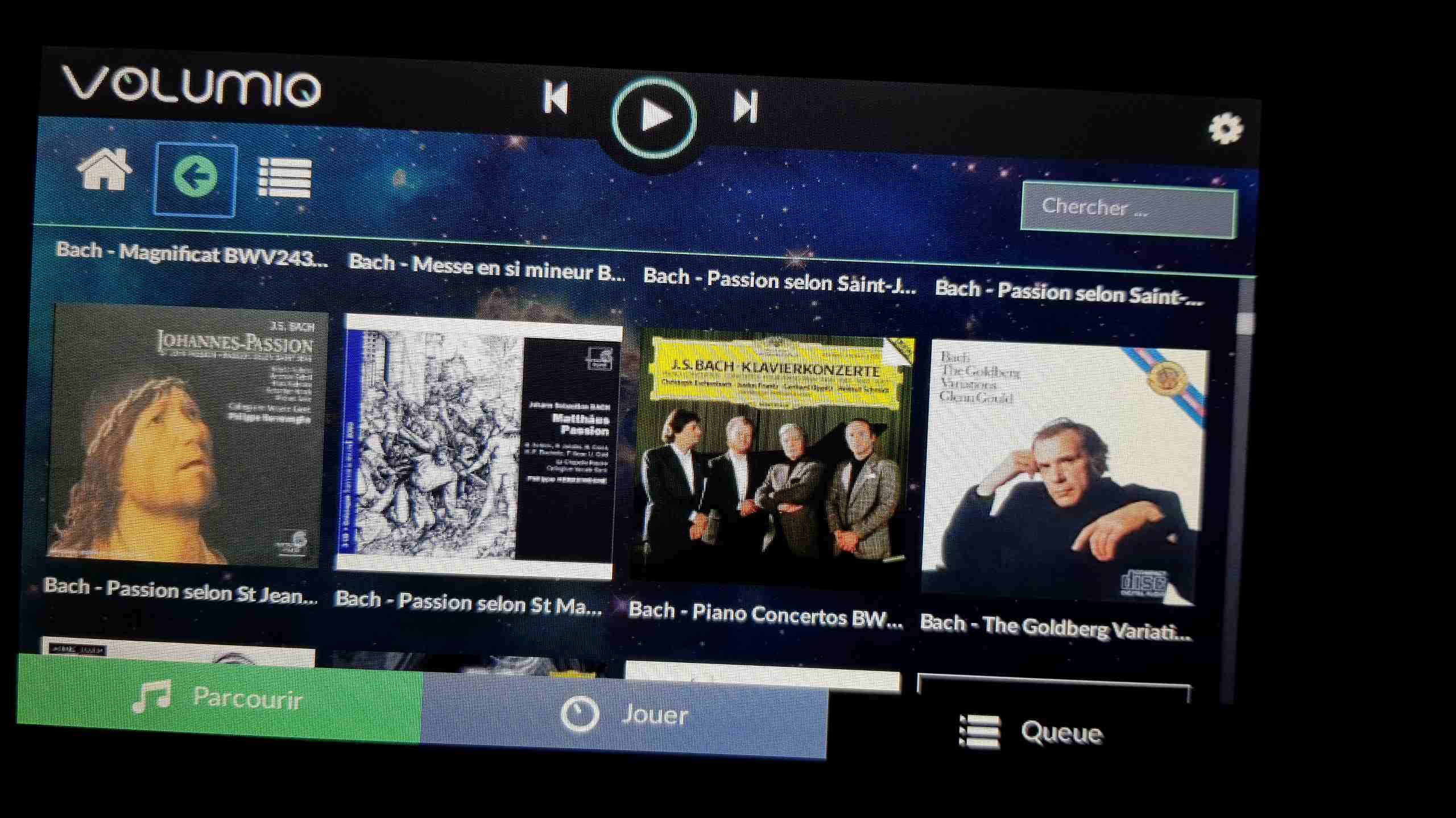

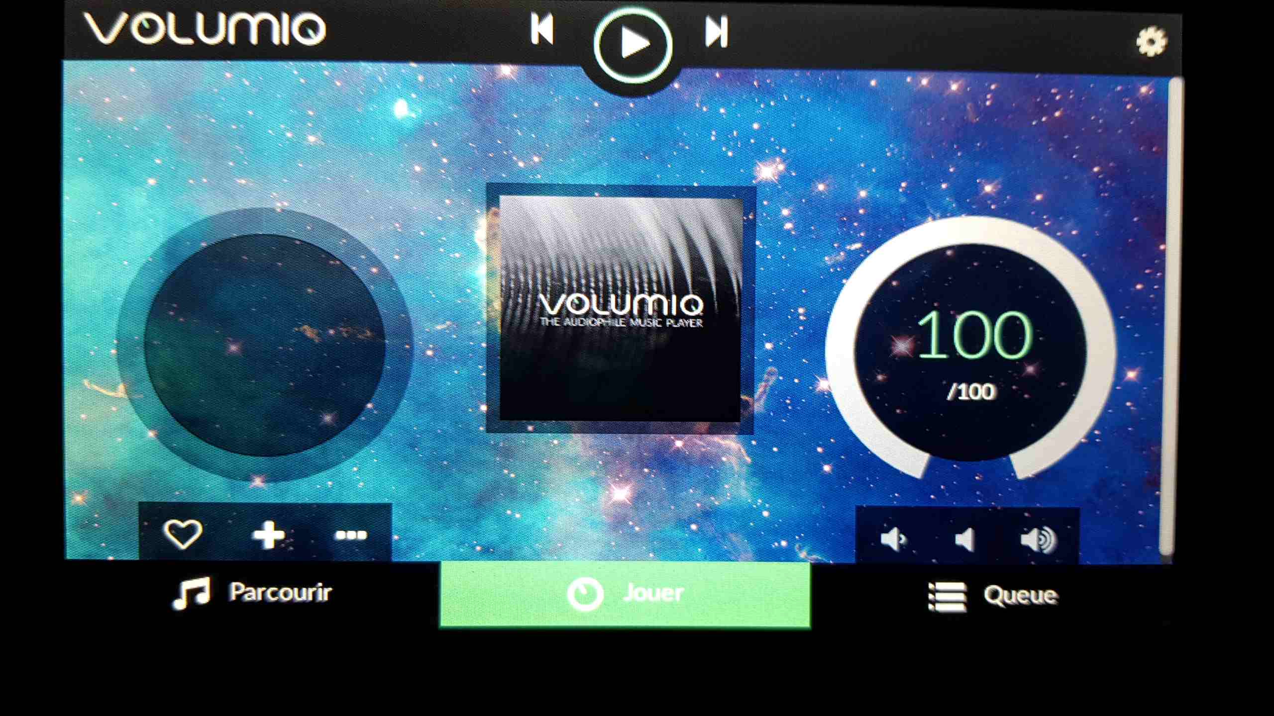

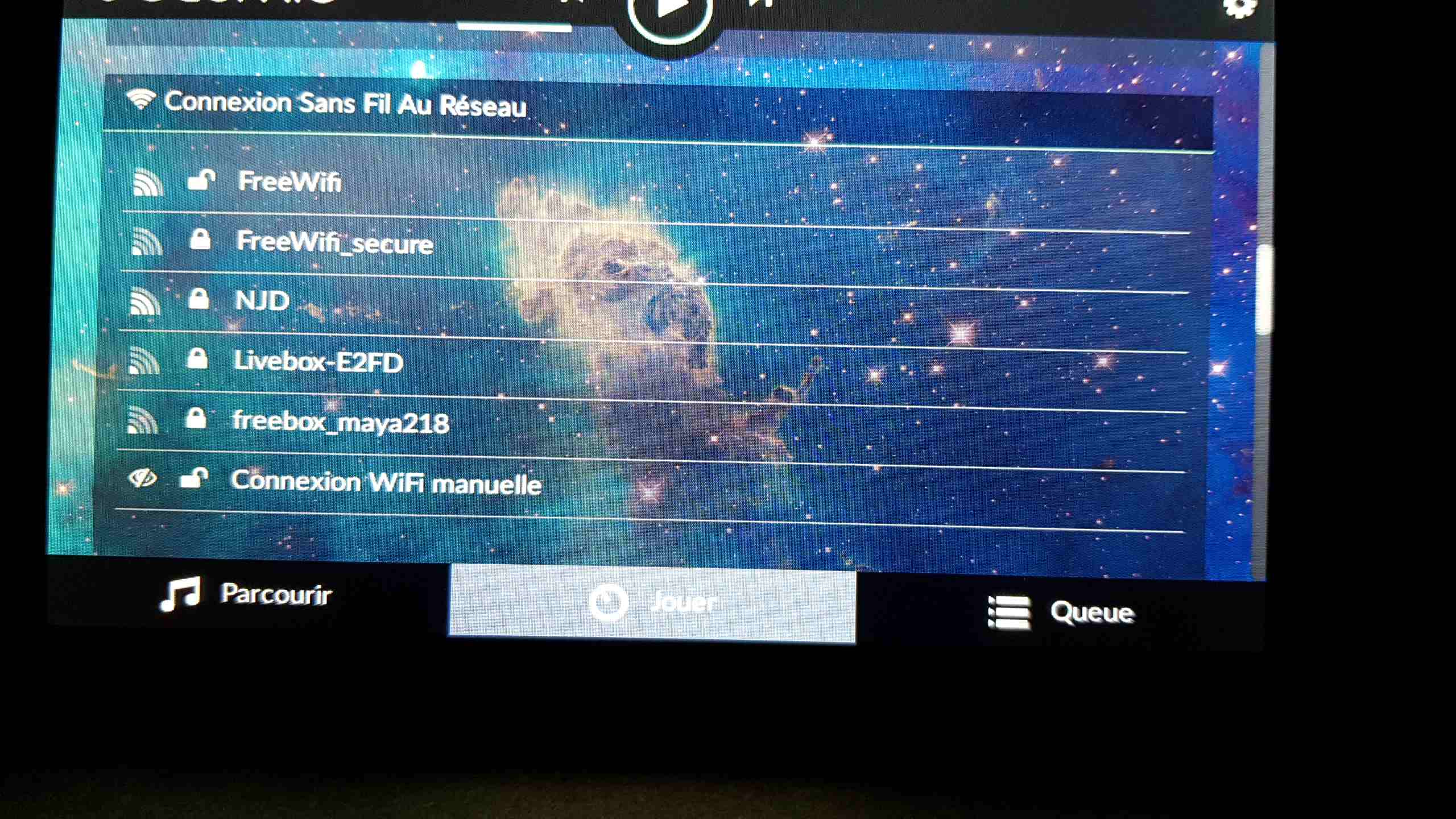

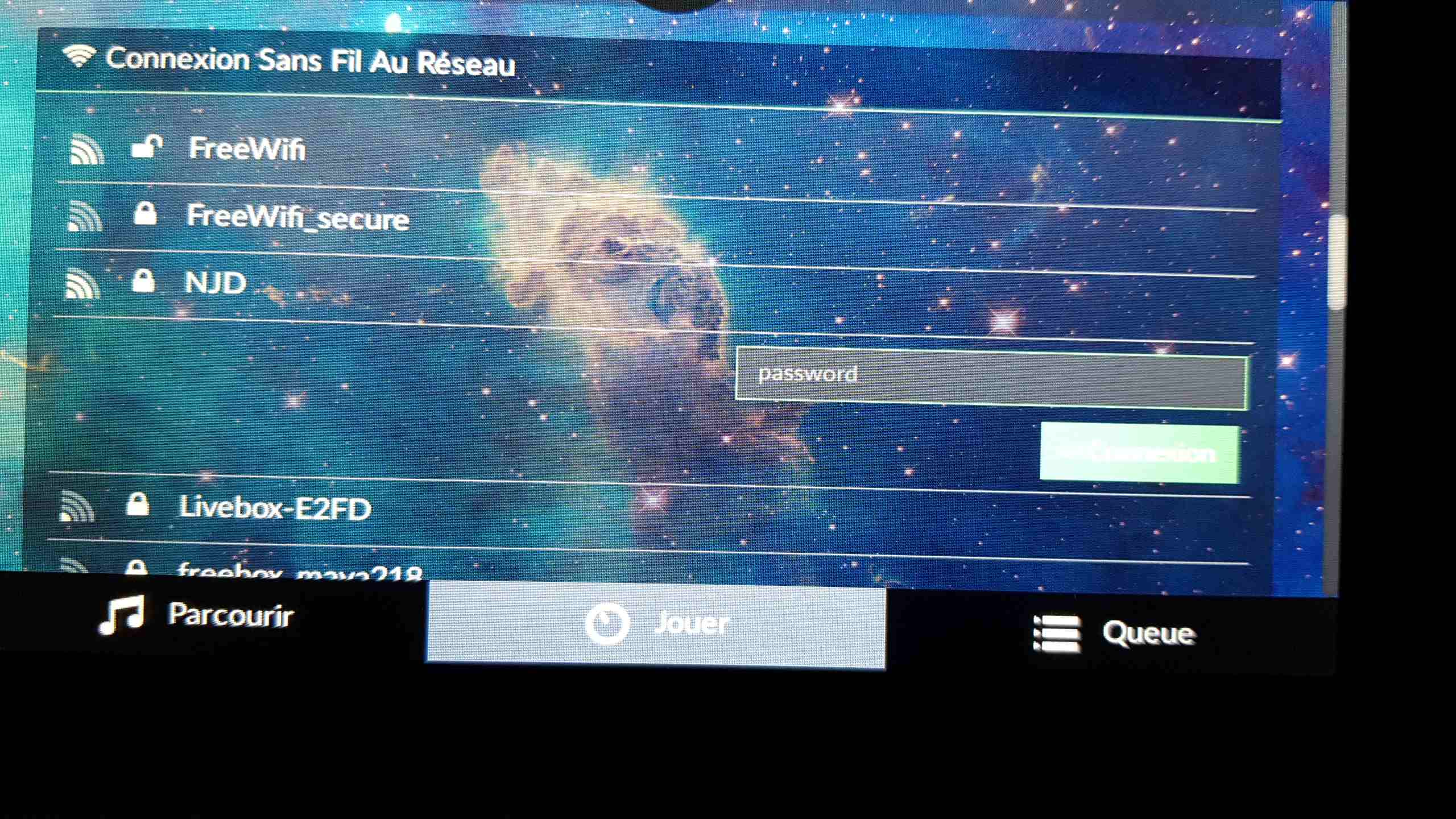

Après une première mise en service qui ne me pose aucun problème (photo 1 & 2), je décide de raccorder ce Volumio à la WiFi. Je vais dans paramétrage (photo 3, me précisant que je ne suis pas connecté), je sélectionne réseau (photo4) et là, je dois rentrer un code (Password, photo 5).
Comme aucun clavier n'apparait sur l'écran (comme pourrait le faire un téléphone portable), je décide de raccorder un clavier via un des ports USB.
Je rentre le code de ma BOX, et le Volumio, ne fonctionne plus ! Sad

Si la Raspberry est non encore connectée au réseau Wi-Fi, Volumio crée un hotspot nommé « Volumio ». De ta tablette (paramètres / Connexions / Wi-Fi) tu pourras t'y connecter en local avec le mot de passe « volumio2 ». Puis aller avec le navigateur web de ta tablette sur l’adresse http://volumio.local/
Bien à toi, Jean-Marc.

Dans un premier temps, connecte bien VOLUMIO au réseau filaire. Il devrait récupérer une adresse IP que tu devrais pouvoir retrouver via ta box internet. Elle devrait ressembler à 192.168.0.xx. Saisis cette adresse dans la zone d’adresse de ton navigateur, l’interface VOLUMIO devrait apparaître. A partir de là tu dois pouvoir naviguer dans les menus de configuration et saisir le mot de passe Wifi. Si OK, tu débranches le câble ethernet et go en Wifi.
En alternative, essaie de copier / coller le lien que Patrick a indiqué mais ça ne fonctionne pas toujours (rarement chez moi).
Consulte également le lien suivant pour plus de détail dont le hotspot également mentionné plus haut : https://volumio.github.io/docs/User_Manu...tart_Guide
