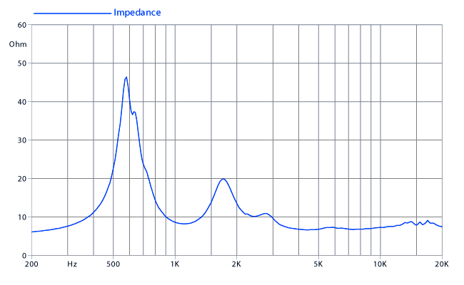

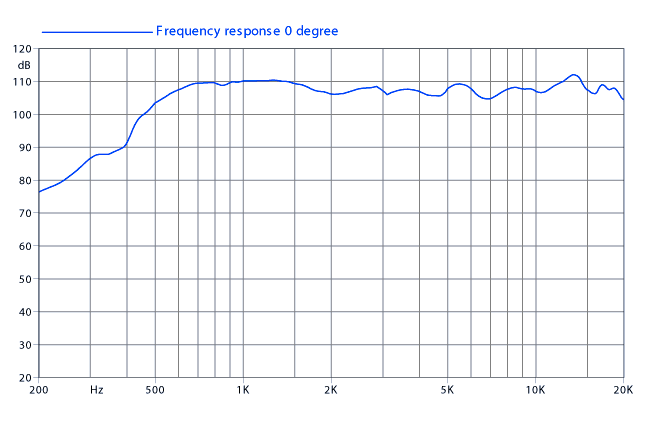

Effectivement les pavillons fabriqués en bois massif par alg-audiodesign sont élégants et certainement suffisamment inertes pour accompagner une chambre de compression de 1 pouce. Après quelques recherches sur ce forum, j'ai vu que parmi les chambres de compression de la marque FAITAL Pro le modèle HF 10 AK avait été utilisé avec succès. Les caractéristiques (courbe de réponse, courbe d'impédance, ...) semblent intéressantes. Un comparatif entre les moteurs de pouce de Faital Pro donne ma préférence au modèle 10 AK.
En attendant d'autres commentaires et conseils sur ce forum, je continue mes recherches.
