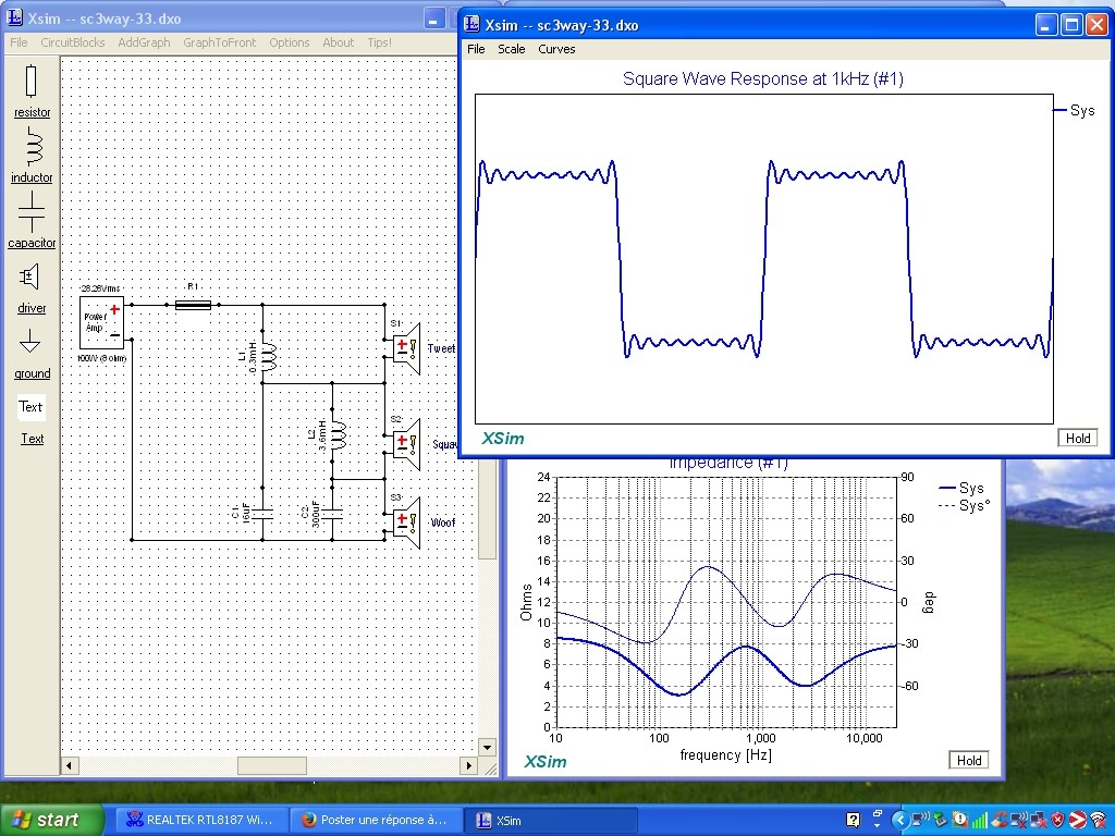

Je voudrait faire un filtre série passif pour haut-parleur 3 voies
Hello
Voici XSIM pour calculer et voir le resultat de filtres passifs, il est excellent:
"XSim free crossover designer" en anglais.
http://libinst.com/Xsim/XSimSetup.exe
https://www.diyaudio.com/forums/software...igner.html
Je ne l'ai utiliser que 2 fois, je ne peut donc aider a son utilisation.
Gaetan

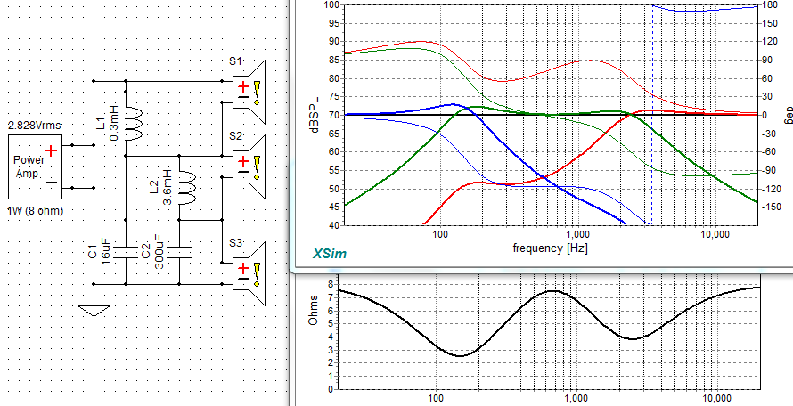

Hello
Je crois que j'ai trouver comment utiliser Xsim.
Voici le filtre série passif 3 voies qui en résulte, mais c2 est de taille a 300 uf.
Opinions et conseils bienvenue.
Merci
Gaétan

gaetan22 a écrit :Voici le filtre série passif 3 voies qui en résulte, mais c2 est de taille a 300 uf.
300uF c'est le prix des filtres passifs.
Conseil, passe à l'actif, un ampli ça coute 20€

gaetan22 a écrit :Hello
Merci
Gaétan
L'intérêt d'X-Sim, c'est de simuler tes HP en utilisant les courbes de réponses et d'impédance que tu auras mesurées et importées. Là, j'ai l'impression que tu as travaillé avec des HP "théoriques", non?

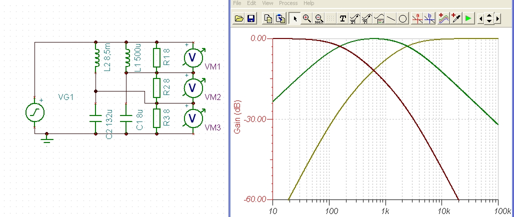

Le hic avec ce pseudo - quasi soit disant 12dB série est
- que les voies sont très déphasées les unes des autres (environ 120° aux Fc)
- que l'impédance totale est creusée ( jusqu'à moins de 4 Ohms )
- que l'affaiblissement de la voie haute/tweeter n'est que de 20dB à 100 Hz.
A comparer avec le 6dB série trois voies dit "série-parallèle" de ce type, curieusement les simuls diffèrent un peu entre Xsim et Tina:
Messages : 3.274
Sujets : 94
Inscription : 30/08/2009
29/04/2020-11:02:16
(Modification du message : 29/04/2020-11:05:32 par JM Plantefeve.)
RE: Je voudrait faire un filtre série passif pour haut-parleur 3 voies
Bonjour Jimbee,
Pour retrouver les cibles sous Xsim, il faut annuler les ESR aux selfs et condensateurs (respectivement 350mΩ et 50mΩ par défaut). Le zéro n'y est pas admis mais on peut mettre 1mΩ.
Jean-Marc.

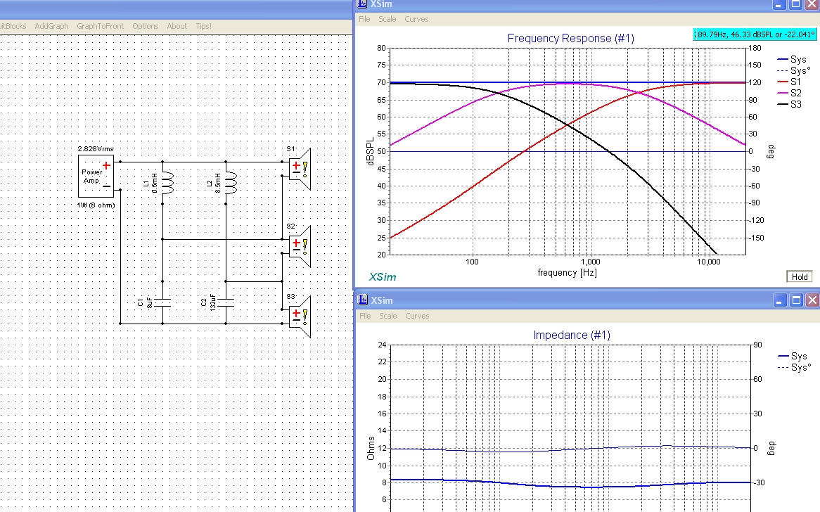

Bonjour Gaëtan,
Deux remarques essentielles :
- folkdeath95 : L'intérêt d'XSim, c'est de simuler tes HP en utilisant les courbes de réponses et d'impédance que tu auras mesurées et importées.
- jimbee : Le hic avec ce pseudo quasi soit disant 12dB série est que les voies sont très déphasées les unes des autres
(ESR à 1mΩ)
Jean-Marc.
