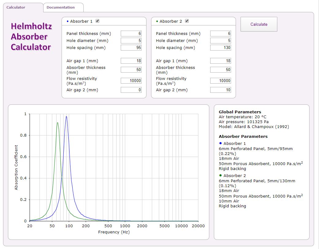

Je suis en train de regarder à uniformiser le TR jusqu'a 62Hz en ajoutant des résonateurs d'Helmholtz dans les angles mur et plafond sur environ 10m2.
Les panneaux absorbant pourraient avoir 74mm d'épaisseur total.
Même, si le facteur de qualité est très élevé, peut-on se fier à un résultat qui donne des alfa=0.9 pour 0.12% de percement.
Cette égalisation du TR se fait au détriment des fréquences au dessus de 140hz avec la perte de 10m2 d'absorbant large bande.
Quelle est votre avis sur cette solution?

Tu as raison de te méfier ! Les manuels d’acoustiques recommandent plutôt l’usage de panneaux fléchissants à ces fréquences. Les panneaux perforés sont plutôt destinés, au traitement des médiums et bas médium. Là, il y a un truc qui cloche, mais je ne saurai dire quoi. Le taux de perforation trop faible, mais aussi l’épaisseur du panneau !?
Un fonctionnement Helmholtz considère le panneau support suffisamment rigide (immobile). Dans cas présent, avec 6 mm d’épaisseur et un taux de perforation proche de zéro, ton complexe se comportera plutôt comme un panneau fléchissant. C’est d’ailleurs, ce que semble faire acousticmodelling. Pour confirmer cela, il suffit de simuler le même complexe en mode panneau. À étudier.

De toutes façons, je n'ai pas plus de 75mm disponible grand maximum. Je pense que c'est mort pour réduire le tr dans les basses. Donc sauf retour d'expérience positive avec un aussi faible pourcentage, je laisse tomber.
J'aurais au moins un tr potable jusqu'à 150 voir 200hz et la correction Dirac fera le reste.

De toute façon, ce n’est pas vraiment le Tr que tu corriges à cette fréquence, mais plutôt la décroissance des modes. Malgré tout, cette histoire m’intrigue. Je vais tenter de tirer cette affaire au clair et réexaminent les équations du modèle d’absorption en Helmholtz.

Le calcul donne une raisonnance plus étroite avec de faible épaisseur globales. Comme si la perte de volume était compensée par un facteur de qualité plus élevé. Très étrange.
Mon projet

Pour la décroissance des modes ça m'avait échappé mes ces physiquement très juste. Maintenant, on est toujours dans l'absorption de l'énergie acoustique du local.
