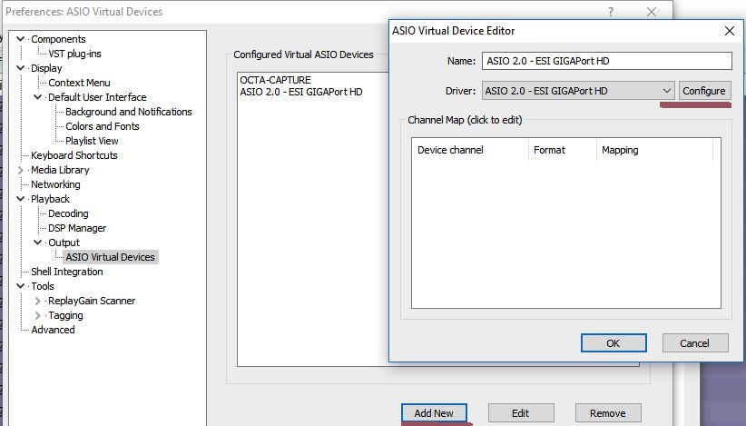

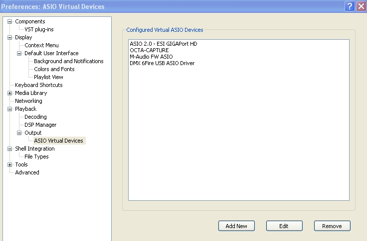

As-tu fait la prise en compte par foobar à ce niveau ? (add new.. )

Là, tu parles du plugin "foo_out_asio.fb2k-component" ?
(qui doit préalablement être installé dans les composants foobar : download)
ensuite, pour la reconnaissance de asio4all (ou autre dac asio) par foobar :

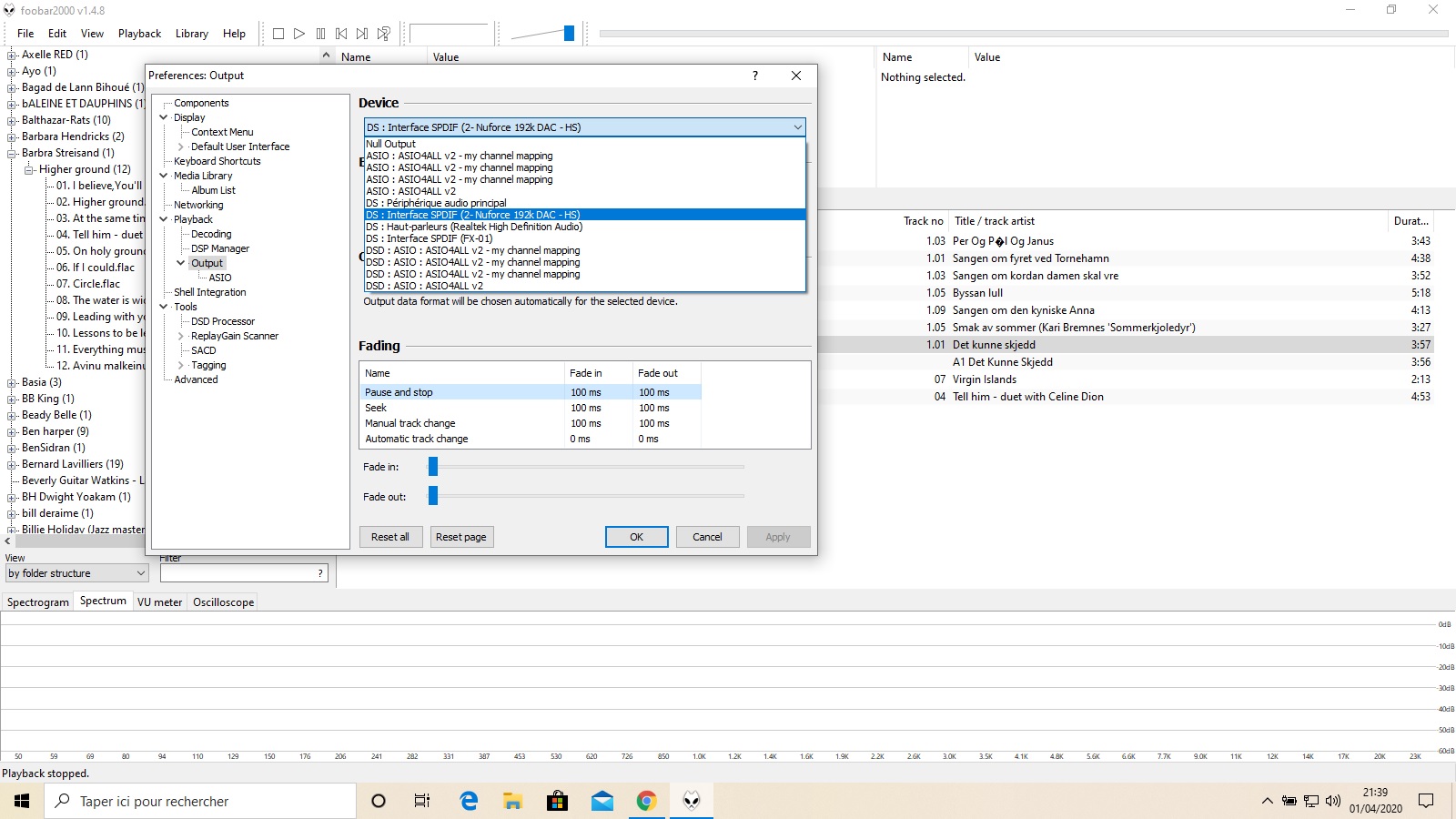

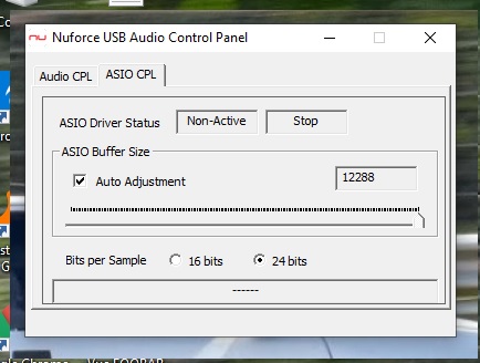

Bonjour j'ai toujours un problème sur mon W10 et ASIO, j'ai réussi à connecter mon DAC80 NUFORCE, en plus de FX01, les 2 fonctionnant en USB, mais ils passent que par DS et non ASIO, où dois-je aller pour configurer cela?
J'ai cherché dans paramètres, gestionnaire, panneau de configuration...je trouve pas...
Voici les vues de FOOBAR et du soft NUFORCE:
Merci pour votre aide.
Stéphane M.

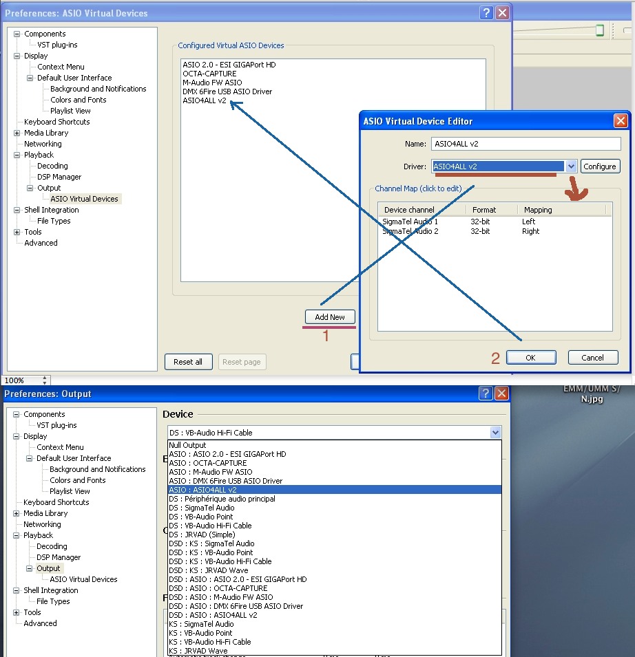

Es-tu passé préalablement par l'étape output / Asio / add new
pour leur reconnaissance par foobar + config. ?

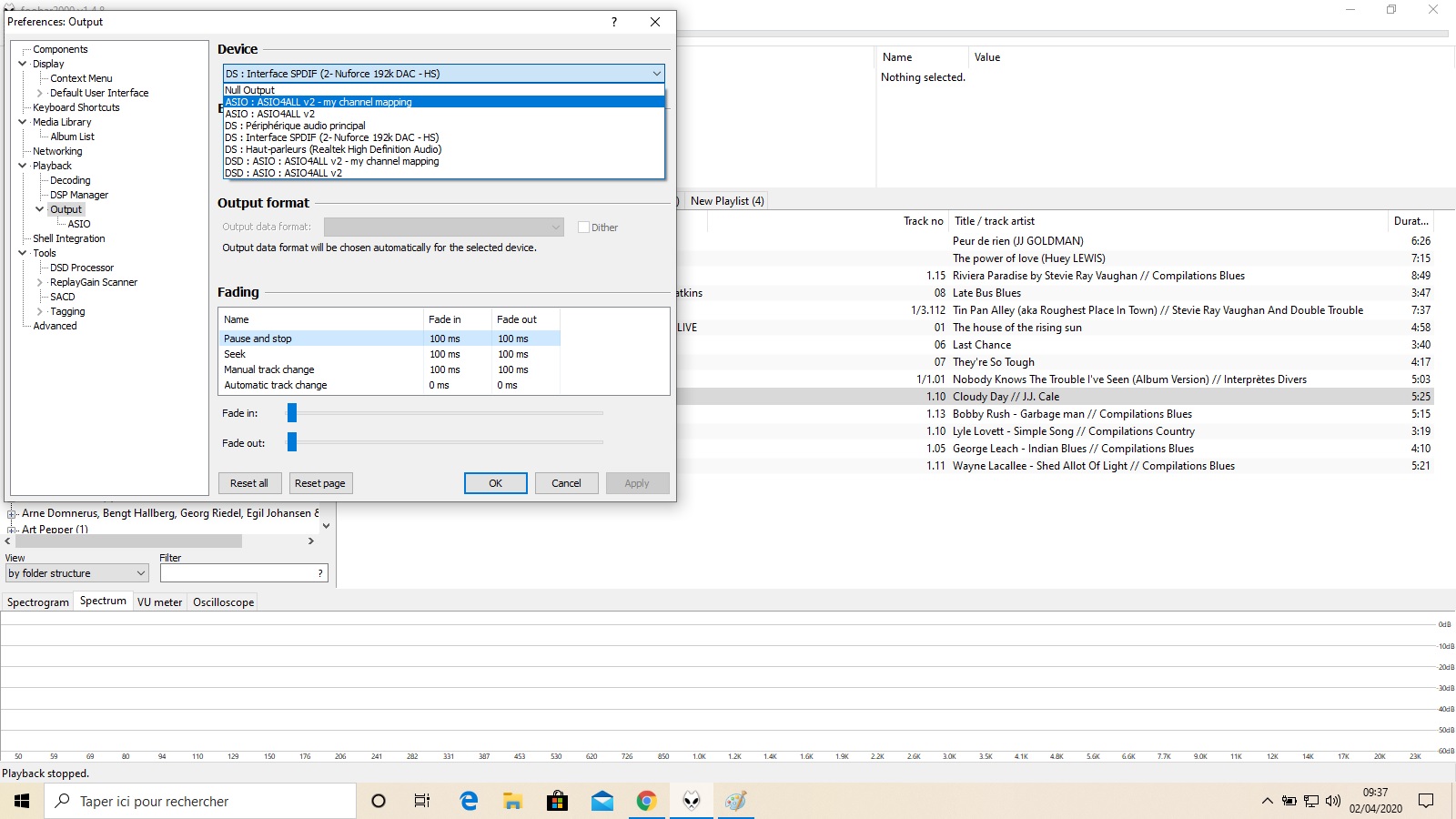

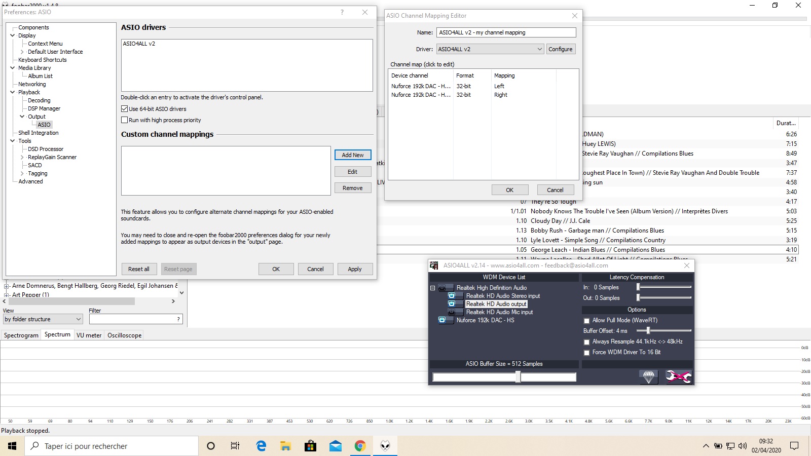

Bonjour et merci de vos retours. J'ai refait les manip. sous FOOBAR, testé les différentes configurations ASIO, et avec toutes j'ai un son distordu, avec des bruits parasites.
Les vues des pages:
Quand j'ouvre le soft NUFORCE, ASIO est toujours non active..
Stéphane M.
