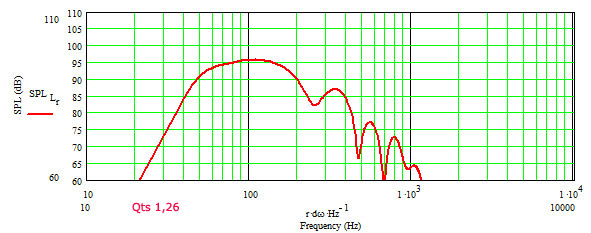

Je lisais une documentation sur le u-frame qui augmente la performance dans la basse d'un hp car on lui ajoute une volume d'air.
Le FS baisse ainsi que la réponse dans le bas mais au détriment du rendement du hp.
Dans l'exemple donné, pour aller chercher un 10hz de plus bas, il y avait une baisse de rendement de 5dB.
C'est finalement exactement ce que je peux faire en numérique. Mon "FS" ne baissera pas en numérique mais mon HP a déjà un FS bas (30hz) donc ça ne devrait pas causer de problèmes.
Actuellement, je ne vois pratiquement aucun débattement de mon 46cm même à fort volume donc je peux lui en demander pas mal plus.
Diminuer de 5dB mon niveau global permettrait en même temps de diminuer mes "trous" de 5dB.
Est-ce que ca me donnerait réellement quelque chose de me faire un u-frame dans ces conditions puisqu'en numérique, je peux faire ces corrections ou bien le u-frame fait quand même quelque chose de différent d'un simple EQ (genre avoir plus de coffre?)
