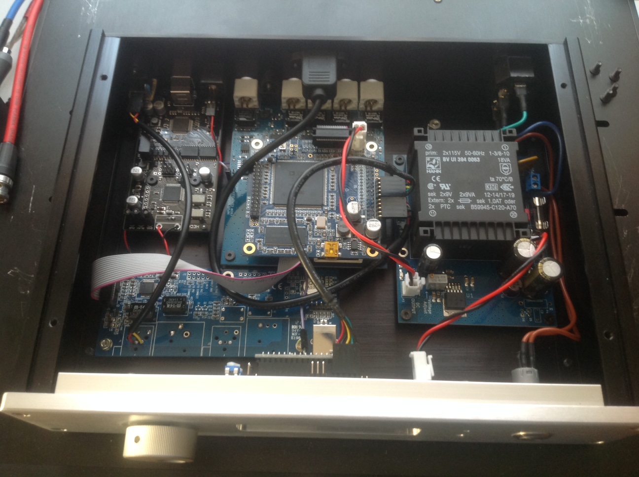

Mon Préampli numérique :
MiniDsp, MiniSHARC avec 5 entrées numériques et télécommande.
Je peux te l'envoyer pour essai. Sans intention de le céder.
Cordialement.
Jean

jeans a écrit :Bonjour Olivier,
Cordialement.
Jean
Bonjour jeans,
C’est alléchant et tentant cette réalisation.
Bravo.
Cordialement.
Patrick
Messages : 792
Sujets : 62
Inscription : 15/08/2011
RE: quel "préampli" numérique?
Bonjour Patrick,
Aussi à ta dispo si tu le souhaites.
Cordialement.
Jean

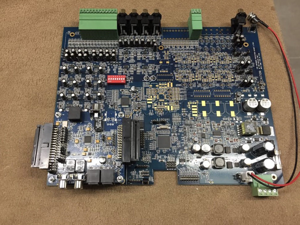

jeans a écrit :Bonjour Patrick,
Cordialement.
Jean
Merci Jean mais je pense avoir l’équivalent toutefois non encore exploité c.a.d. Une usine à gaz nommée MiniDsp 2x8 dont je joins le portrait
Je suis en train de l’expérimenter.
En réalité je fonctionne actuellement avec Raspberry pi Volumio sur nanoDigi 2 voies, deux DAC sabre et deux amplis.
Patrick
