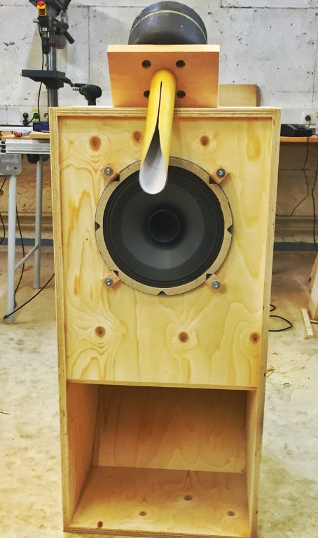

Cherche avis sur "teuyo" Karlson The Tube...
Alors déjà, de quoi on parle ??
D'un pavillon ?? Je ne pense pas...
D'un Wavetube ?? De forme, on s'en rapproche...
Mode de diffusion ??
- Dans l'axe... Radiation directe ??
- Hors axe... Principe de diffraction ??
Photos:
Quelques infos sur la toile:
https://www.google.com/search?newwindow=...=5#imgrc=_
Questions:
Certains d'entre vous ont déjà écouté/expérimenté ??
Quid du rayonnement ?? Axe/Hors axe...
Fc basse possible ?? (Descendre à 2/3KHz avec une 2001 par ex.)
Existe-t-il des écrits théoriques/méthodes de calcul ??
Et plus simplement, qu'en est-il du rendu ??
Et question subsidiaire:
A quoi je pense ??
Merci par avance !!!!

il faudrait essayer la compression sans le tube pour mesurer ou écouter la différence, c'est un aspect décoratif design quant à l'utilité/efficacité, ça reste un mystère.

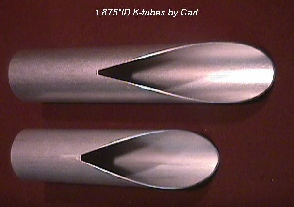

Oui, je comptais (bricoler) faire des essais/écoutes/mesures avec différents "teuyos" en PVC (longueurs, diamètres)...
Si d'autres avis/expériences... je suis preneur... (jmg peut-être ??

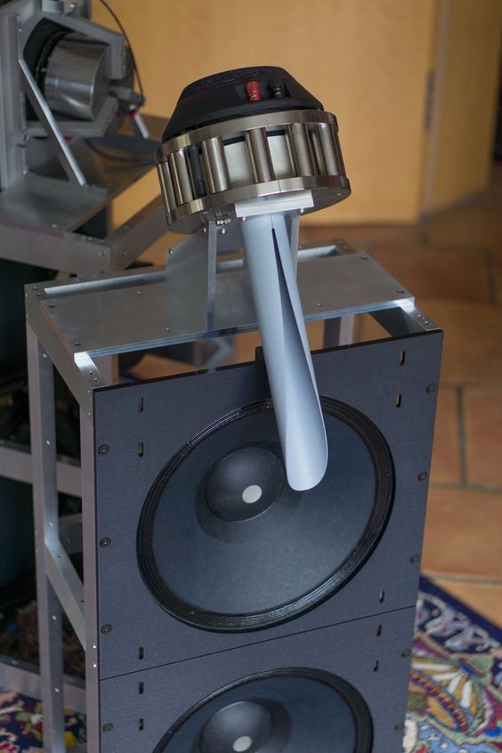

Hello, mon avatar montre ce genre de tuyaux,
C'est bizarre de l'écrire teuyo ^_^
Mais je n'ai pas essayé.
Mon avatar est une photo d'enceinte commercialisée.
J'essaierai de retrouver l'origine.

voici déjà ça, je continue à chercher...
Jean-Marie

Il est vrai que le résonateur Karlson ne semble pas très approprié aux octaves supérieures, mais c'est l'auditeur qui est seul juge.
Pour trouver une réponse à vos questions c'est vraiment sur les fils de DiyAudio qu'il faut les poser, des professionnels y interviennent souvent (dont Earl Geddes).
