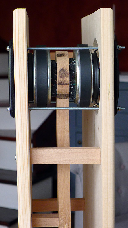

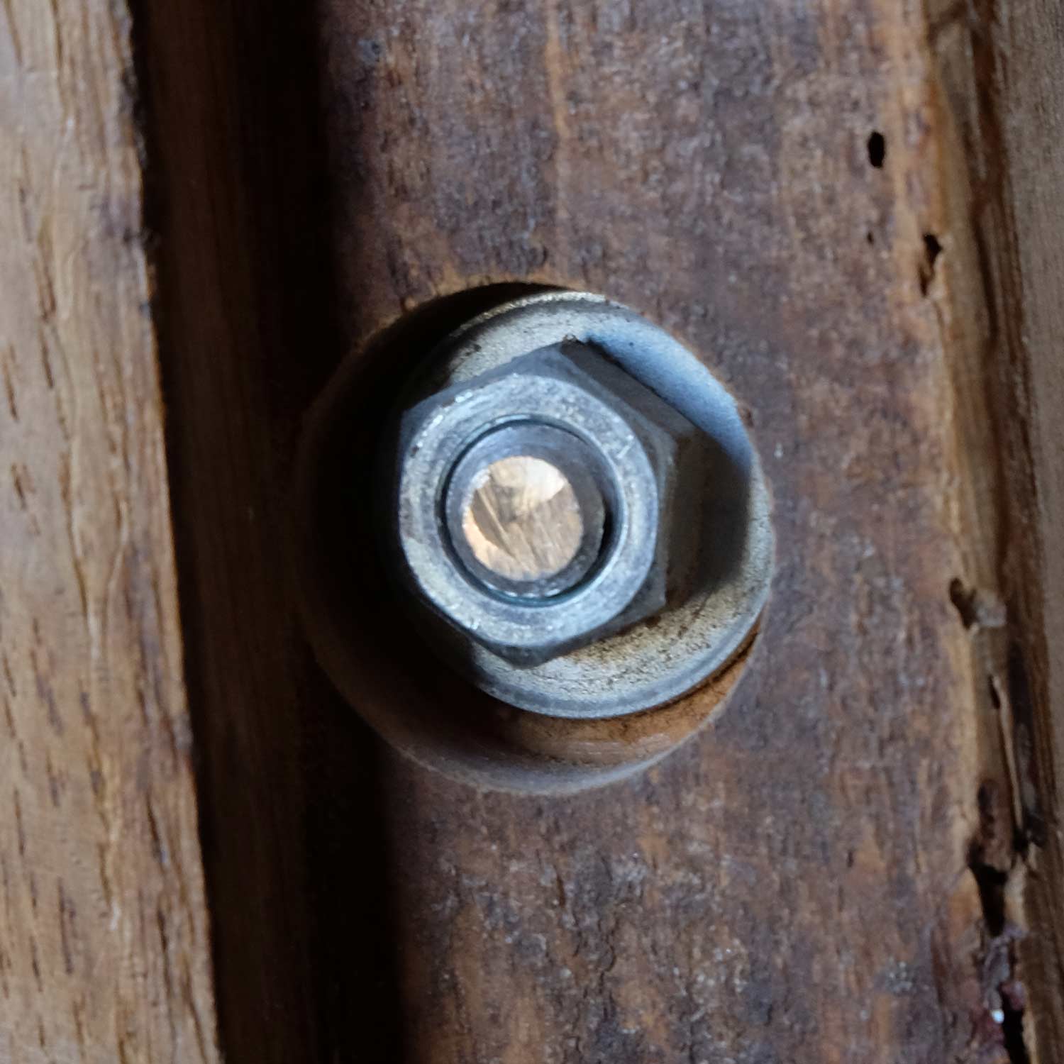

Je l'ai fait sur mes charges arrières de pavillons bas médium;
Pour homogénéiser et compléter la rigidité du montage, ça me semblait plus light et moins étouffoir qu'un matrix de B&W par exemple.
Seul bémol à mon sens : les tiges filetées qui dépassent sur l'extérieur, soit faut assumer, soit creuser et une fois réglées, masquer avec de la pâte bois avant placage.
Mais il est vrai que je n'ai jamais testé sans, pas envie de refaire une Altec A7...

Comme xn, avec un bon saladier, une face avant raide, inutile de tenir l'aimant.
Mais sub ont une face avant doublée, 22mm de CP et 22mm de médium dans laquelle est faite l'emprunte du HP (si empreinte il y a), ça ne bouge pas.
