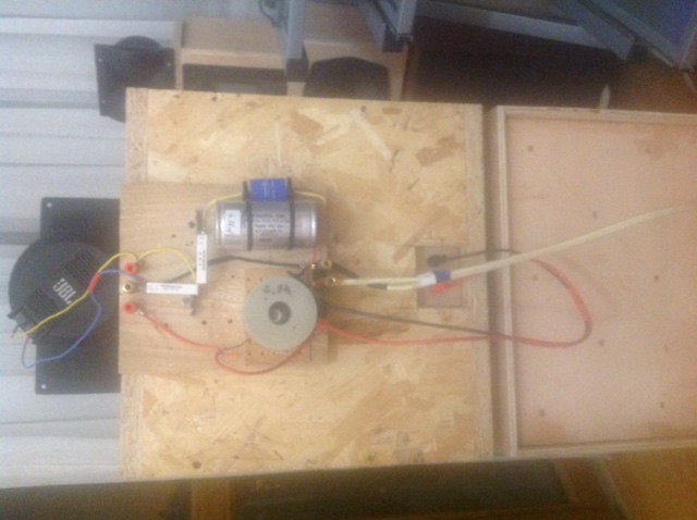

Au pif je copie le filtre passif de l'Onken Harmo Ballade à 6db en adaptant les valeurs à l'impedance de mes hp à 16 ohm. Soit 2,9 mh pour le 414-16B et 5 mf pour la compression jbl 2451J et son pavillon avec une atténuation 8 ohm en + et 16 ohm en -.

jeans a écrit :Au pif je copie le filtre passif de l'Onken Harmo Ballade à 6db en adaptant les valeurs à l'impedance de mes hp à 16 ohm. Soit 2,9 mh pour le 414-16B et 5 mf pour la compression jbl 2451J et son pavillon avec une atténuation 8 ohm en + et 16 ohm en -.
Le filtre de l'Harmo-Ballade est déjà prévu pour une compression 16 ohms (OM845ES). Tu aurais donc du garder la valeur d'origine de 10µF. Mais il est délicat de reprendre des valeurs prévues pour un autre HP, qui aura des courbes d'impédance et de réponse différentes, donc se filtrera différemment...
Après, je ne sais pas ce que ça donnait avec la compression Onken, ni ce que ça donne avec tes JBL, mais avec mes Altec, ce filtre ne coupait pas vraiment les compressions, qui étaient alors proche d'une coupure 500Hz à 24dB/oct (sans doute celle du pavillon).
Là, avec tes 5µF, tu coupes théoriquement bien plus haut que ce que faisait Koïzumi. Mais, les différences entre théorie et pratique étant ce qu'elles sont, difficile de savoir ce qui se passe sans mesures. A noter que PFB utilisait ce genre de filtrage du temps de ses VOTT.
Pour le grave, j'avais ajouté un Zobel en parallèle du 414-8B et j'obtenais grosso-modo une coupure à 1000Hz à 6dB/oct.

Merci pour l'info,
Je rajouterai 5 mf en parallèle et écouter si différence.
Je le ferai d'abord sur un canal et écoute en mono pour comparaison.
