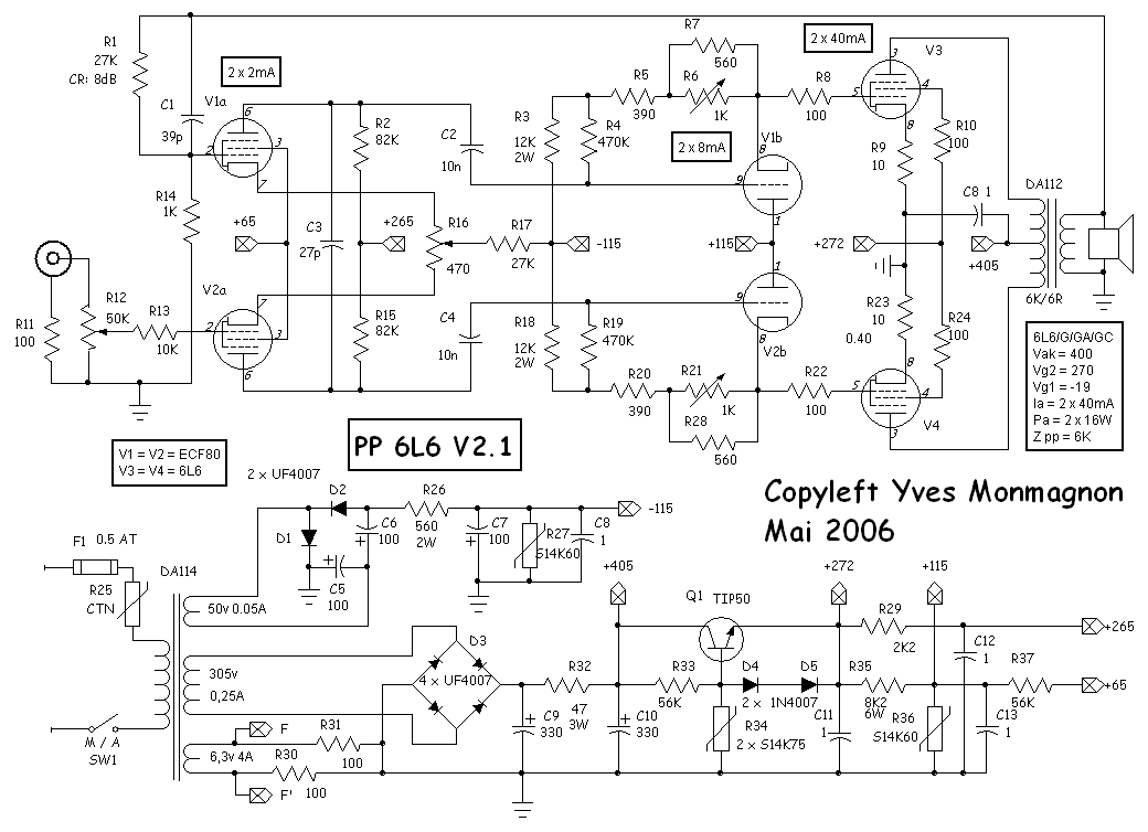

Bonjour à tous
J'ai monter le PP6L6 version Yves Montmagnon et grand bien m'en a pris.
Comme indiqué sur le schéma il y a une contre-réaction de 8 dB!
Le Résultat actuel est d'une écoute somptueuse.
Un ami amateur m'indique qu'une contre-réaction variable avec une compensation du niveau peut être substituable a la contre-réaction fixe ce qui permet de juste dosé en fonction du poids de la membrane de mon HP de grave (38 Eminence K33E) et d'améliorer ainsi les registre Medium et Aigu. Réalisation assez complexe a mon avis.
Enfin voie royale parait-il :La correction Diff (Hartford ? orthographe... OU Autre) mais la j'ignore tout de ce qui est faisable , de comment l'intégrer au schéma...des encombrements ... comment l'intégrer dans le boitier... etc?
Et toujours avec quelles bonifications du rendu et comment l'évaluer?
Je me demande surtout par quoi commencer en terme de relevé ou de mesures pour jouer le role de comparaison de Avant et Après! Un vrai juge de Paix objectif?

RE: Correction Differentiel ou Contre-reaction ou Rien?
motdemelaudia a écrit :Enfin voie royale parait-il :La correction Diff (Hartford ? orthographe... OU Autre)
M. Hawksford.
Utilisé par J.Didden pour son ampli Pax:
https://linearaudio.net/sites/linearaudi...040241.pdf
https://linearaudio.nl/sites/linearaudio...050441.pdf

Je reprends le titre.
On peut exclure 'Rien' car un PP de tetrodes est plus près d'un géné de courant que d'un géné de tension....sauf si on dispose d'enceintes avec filtres et amortissements calculés pour fonctionner avec un géné de courant, ce qui n'est pas courant Tongue
Quant aux modes de CR, dont le rôle principal est de faire baisser la résistance interne de l'ampli il est défini à la conception de l'ampli.
On peut y ajouter le Trans-X.
Que ce soit Hawksford, CR différentielle, ou Trans-X, cela oblige à repenser tout l'ampli.
PS : Le trans-x a été testé avec succès en PP. C'est même plus facile qu'en SE. Toutefois, l'H2 ajoutée par l'ampli disparait quasi totalement et on y perd peut-être le feutré du SE.
Pascal.

La voie royale consiste le plus souvent à ne toucher à rien!
