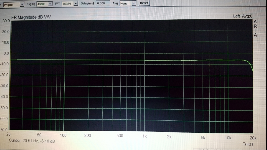

Puis viens la première mesure.. et vu la tronche de la réponse en fréquence d un hp plutôt linéaire que je connais bien à la mesure, je me dis qu il y a un gros soucis..
Donc une boucle pc-->carte son externe out--> câble --> carte son in --> pc..
Et voilà le résultat..
Je rebranche le me montage sir l ancien vieux lourd lent portable.. et je retrouve qqch de cohérent et que je connaissais.. :
En fin de compte ça viens du new pc portable... la loose

Comment est alimentée la carte son externe?

Tu serais pas dans un mode spatial ou autre effet en play back ?

Es-tu sur que le contrôleur HUB est compatible avec ta bête de course?

Elle doit avoir au moins 15ans.. une créative sound blaster mp3+.. basique et rudimentaire qui suffisait amplement aux peu de mesures que j éffectue..
Je vais regarder pour ce qui est des effets...

peut être regarder si le système d'exploitation ne ferait pas un ré-échantillonnage sommaire sans rien dire.
Je dis ça mais je ne sais dire comment faire, les commandes linux ne marcheront pas ici...

Oui c'est le rôle du driver. Est-ce que Baoui à tenté un roll back du driver ou une installation toute fraîche?
J'ai le souvenir que les hub USB externes qui n'ont pas de drivers ont par le passé été la source des problèmes de comptabilité entre les drivers/équipements.
Peut-être essayer une autre carte son...

Concernant la carte, en effet je penche aussi sur son incompatibilité et l'obsolescence firmware vis à vis de Windows 10 64bit... pour expliquer la chose : quand j ai acheté cette ordinateur il y a quasi 2mois, j ai branché cette carte.. reconnu par le port USB.. petit tour sur les sites de mises à jours de drivers. Il indiqué qu il faut le mettre à jour .. téléchargement.. installation.. échec car le driver correspond à une carte de génération plus récente..
Je vais donc acheter une nouvelle carte.. toujours aussi sommaire ou plus évolué, à voir.. je regarde les offres.. mais pas envie de surinvestir au vu de mon utilisation à cadence d amateur..
