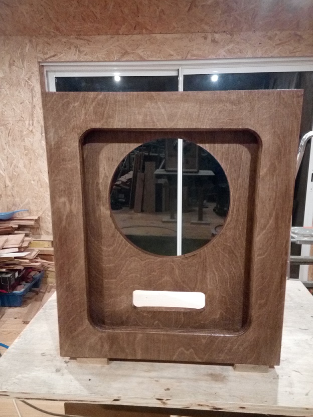

Cette semaine, démarrage de la fabrication d'une petite série de 4 caisses Altec 614 à la mode ICONIC.
[Image: attachment.php?aid=23339]

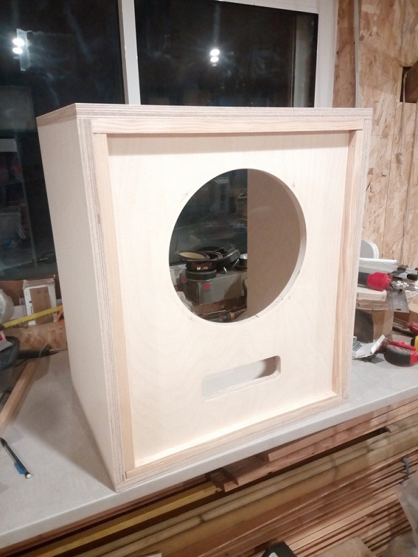

RE: Altec 614 à la mode ICONIC
Bon, je ne suis pas bon photographe, mais ça donne une idée.
[Image: attachment.php?aid=23340]

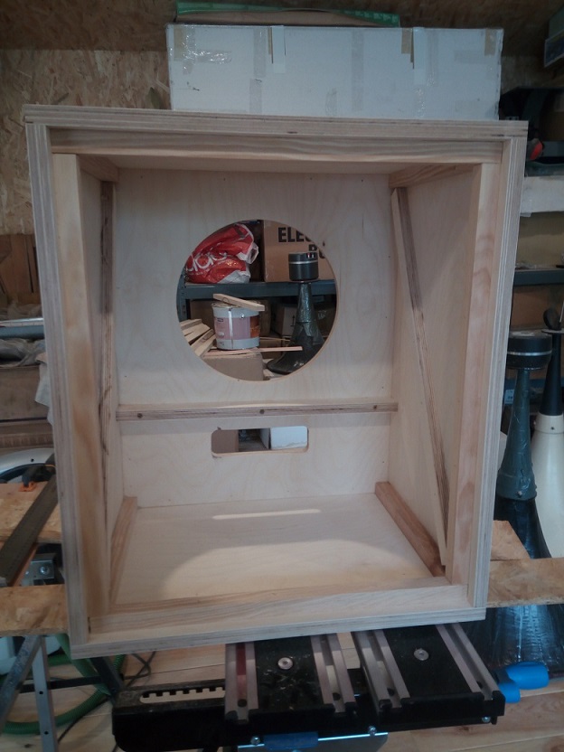

Il y en aura 2 pour des 414 qui partiront pour quelqu'un qui vient sur le forum, et 2 pour mes 601c. Ce qui devrait faire un petit ensemble vintage sympatique avec une paire de blocs à tubes pour les driver.
[Image: attachment.php?aid=23341]
Salutation
Rémy
Super !
Ca donne bien en ctp de bouleau, parfaitement réalisé on dirait ... Bravo.

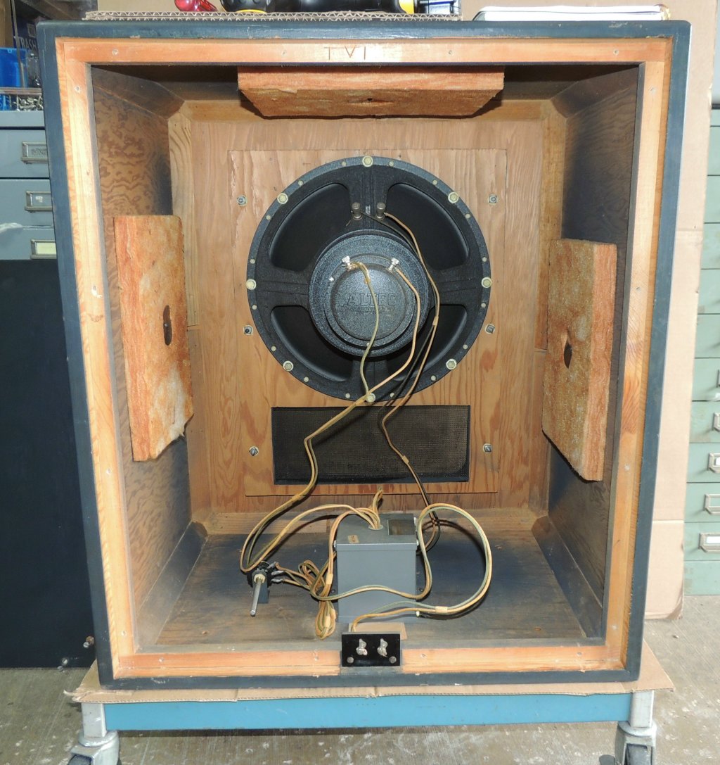

Tu comptes mettre quel type d'absorbant dans la caisse ?
Je dirais qu'il faut y aller ''mollo'' sur l'absorbant et pas de la laine minérale...
Photo d'une vieille enceinte altec assez intéressante.
Merci Julien,
La photo de la 612 que tu as posté, c'est pour illustrer la quantité d'absorbant à mettre ?
Je comptais mettre des panneaux de feutre genre thibaude de 2 cm d'épais comme celui qu'on utilise en restauration de voitures anciennes.
Salutation
Rémy
Du beau travail Remy, bravo!
#9
Merci Gilles,
Venant de ta part , cela a d'autant plus de valeur. Tu nous a mis la barre haute avec tes réalisations, mais cela motive encore plus pour essayer de travailler proprement.
Salutation
Rémy
#10
Le Relais Sonore a écrit :La photo de la 612 que tu as posté, c'est pour illustrer la quantité d'absorbant à mettre ?
Oui, c'était pour pointer que - à l'époque en tout cas - l'absorbant était utilisé avec parcimonie...
C'est pas pour ça qu'il faut faire pareil, mais cela interroge sur la juste quantité pour donner un ''bon son'' à ton enceinte, en fonction du HP et des autres réglages.
le feutre est bien effectivement, et plaisant à travailler contrairement à la laine.
