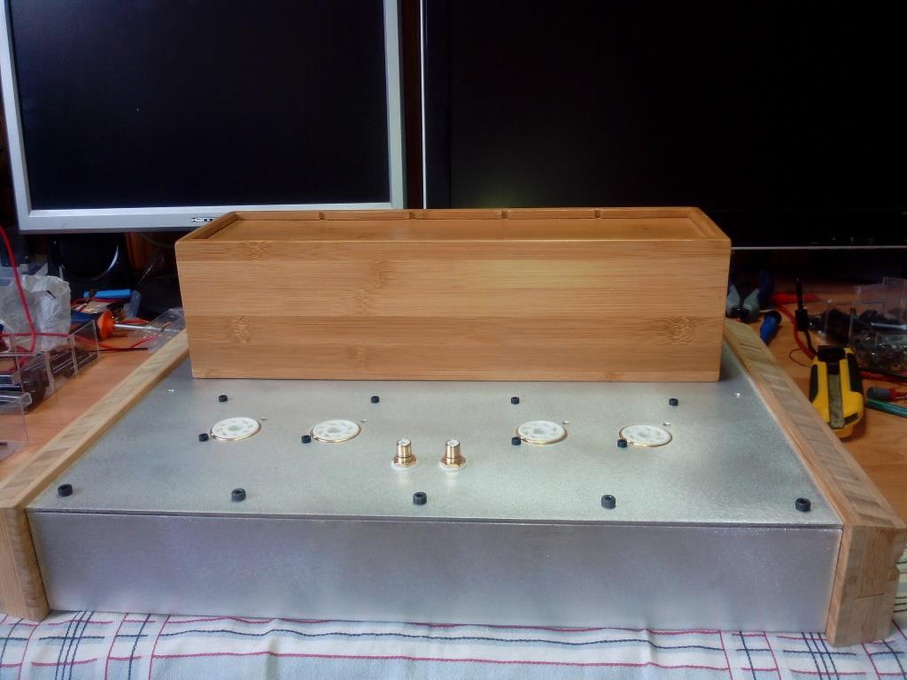

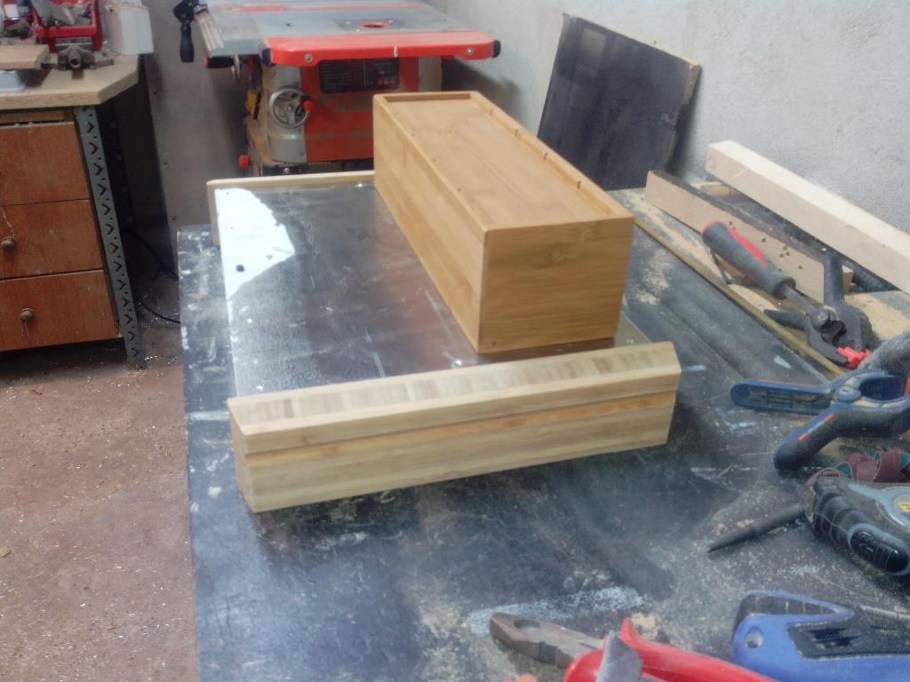

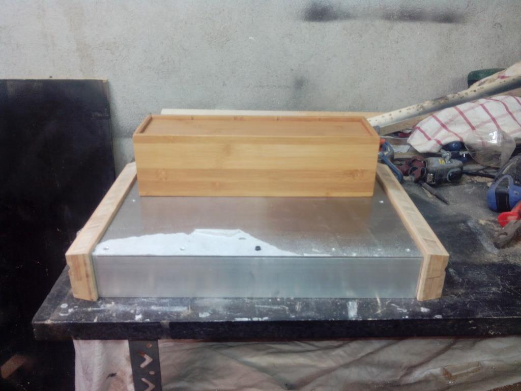

Mon ami m'a fournit la plupart des fournitures, notamment le bois pour faire les joues et le cache transformateur en bambou (planche à découper et boîte à thé d'un grand fournisseur Nordique) ! Cela m'a rappelé la remarque de JRBLUES (message 93 du Sphinx) !
Ce matin, j'ai donc commencé le coffret pensant naïvement que mon atelier du sous-sol me protègerait de la chaleur, que nenni ! je viens d'arrêter, température mesurée 25,9° !!! Le bambou ne se travaille pas si mal que ça, c'est bon à savoir !
Quelques photos :
Voili, voilou...

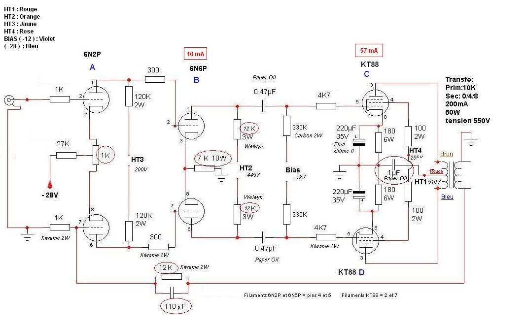

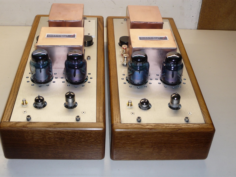

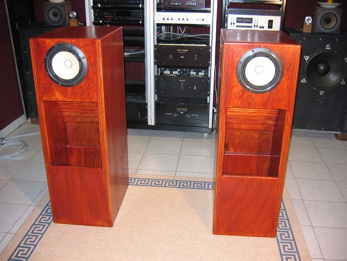

C' est une de mes seules incursions dans le monde des lampes, à part quelques préamplis, voici le schéma que Yves 07 avait quelque peu modifié :
Ces amplis alimentaient et alimentent encore mes enceintes back-horn à base de Fostex FE208 :
Pour ce qui est de la Bretzel, il est vrai que je suis Alsacien.

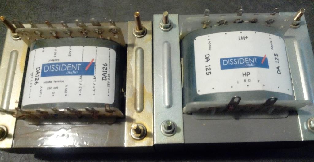

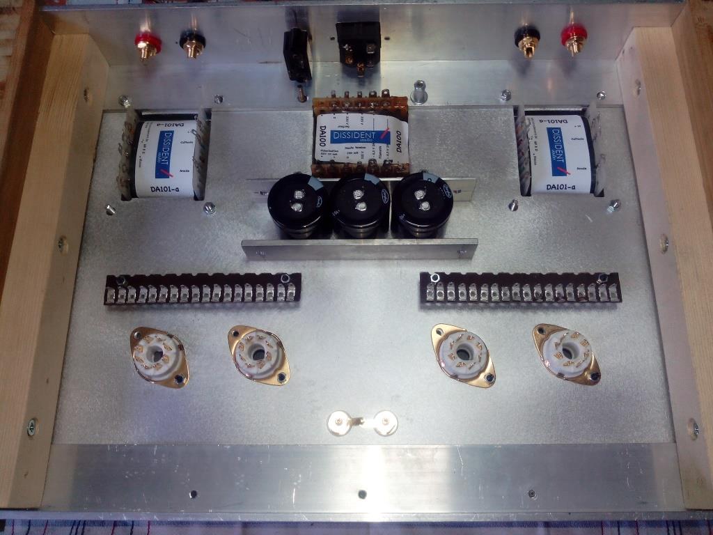

Il me semble avoir ce projet dans mes cartons... j'avais les transformateurs sous la main, c'est les mêmes que les tiens ?
J'ai fais plusieurs 2A3, 6L6, KT66 et des SPUD, suivant différents schémas. Si Jean-Marc ne nous avait pas proposé ses amplificateurs, je serais toujours avec les E55L d'EBA.

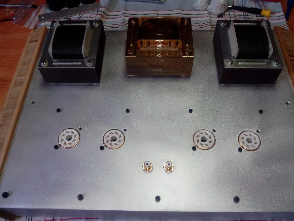

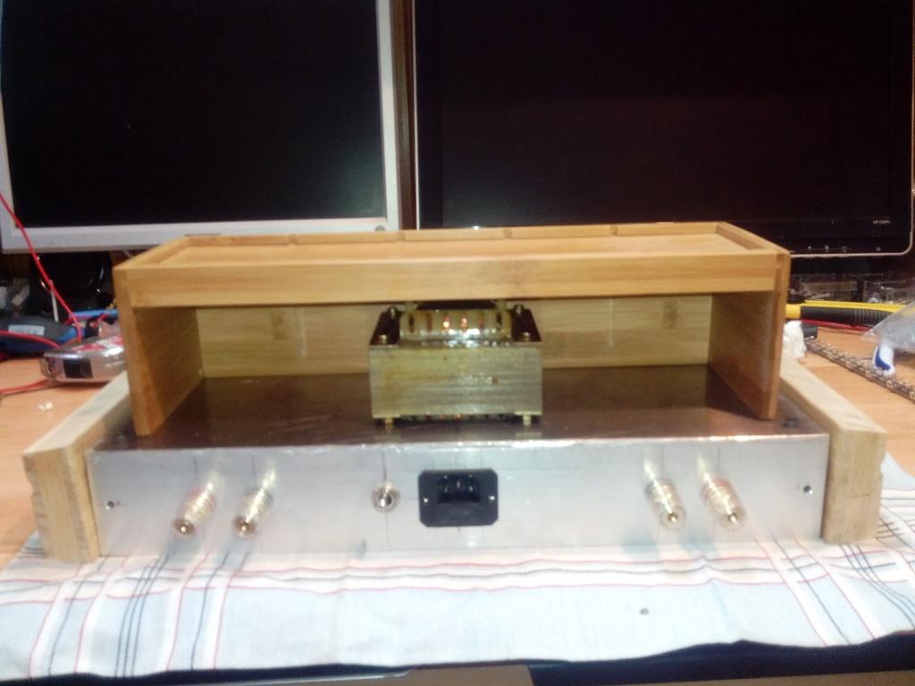

J'ai un peu bricolé ce matin. Montage à blanc, pour voir si tout est OK.
Il me reste à poncer la boîte à thé et barbouiller tout cela...
Cordialement, Dom.
