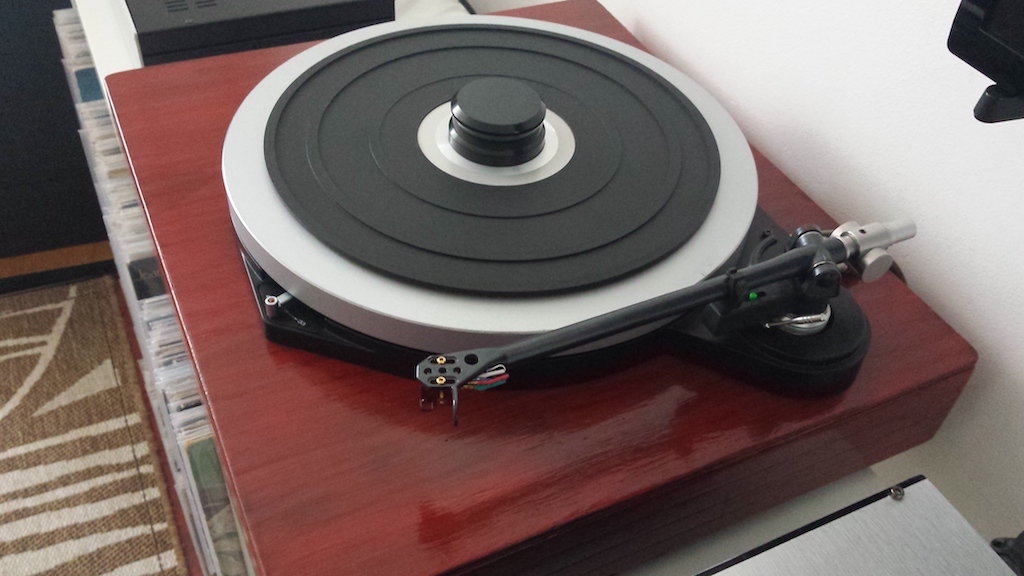

je recheche des information pour la maintenance de ma platine, DQX500,
achetée neuve le siecle passé et lourdement modifiée (socle et plateau)

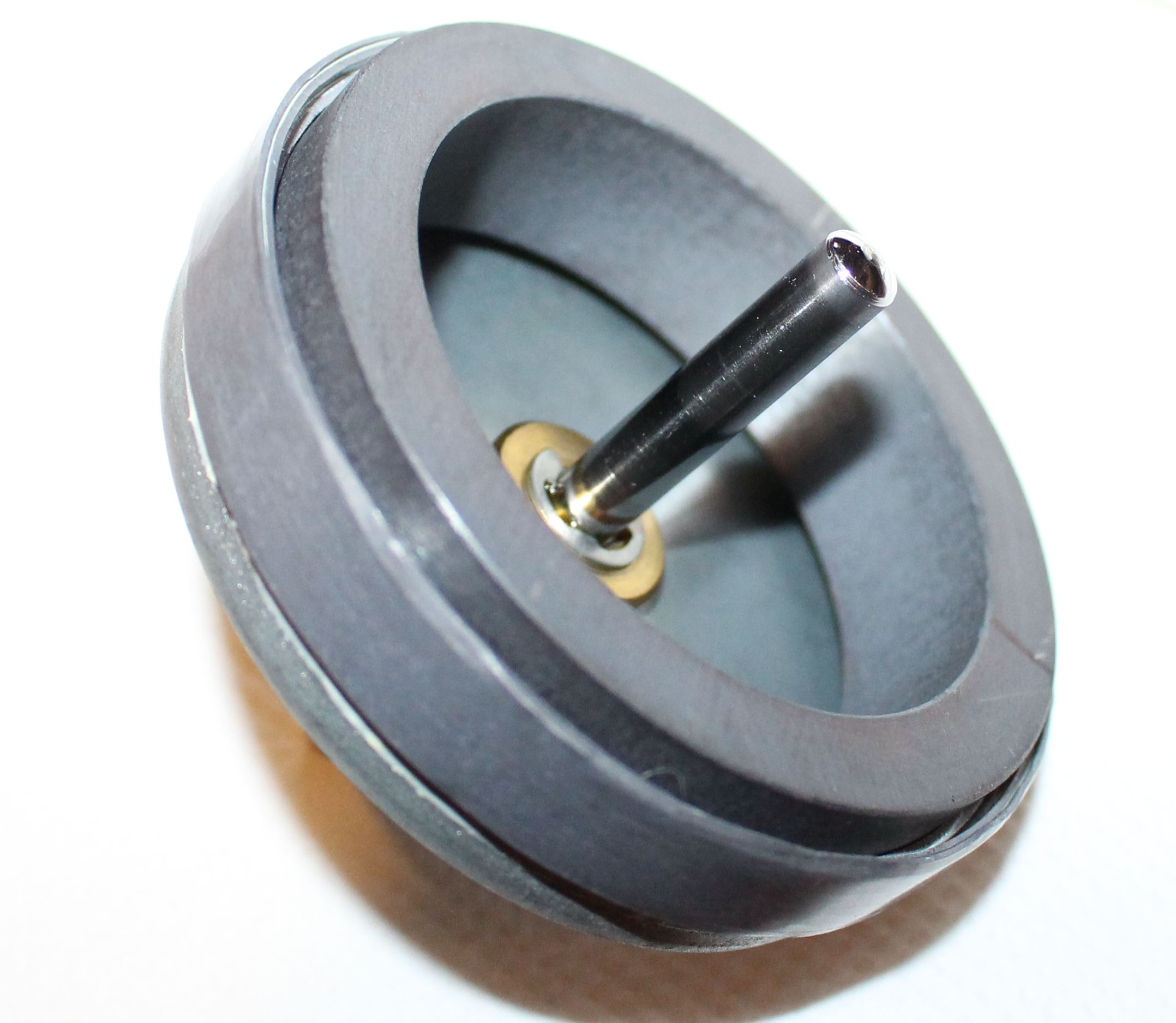

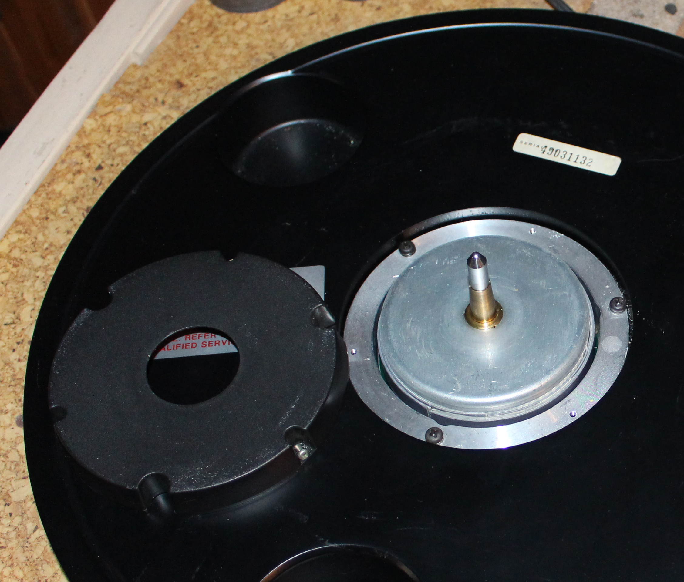

Bon,
à quoi bon attendre, voici les étapes de l'intervention sur l'axe:
1) plateau enlevé, démontage capot plastique de protection du moteur ( 3 petites visses claires)
2) démontage de l'axe moteur (avec aimant), "yaka" tirer sur l'axe

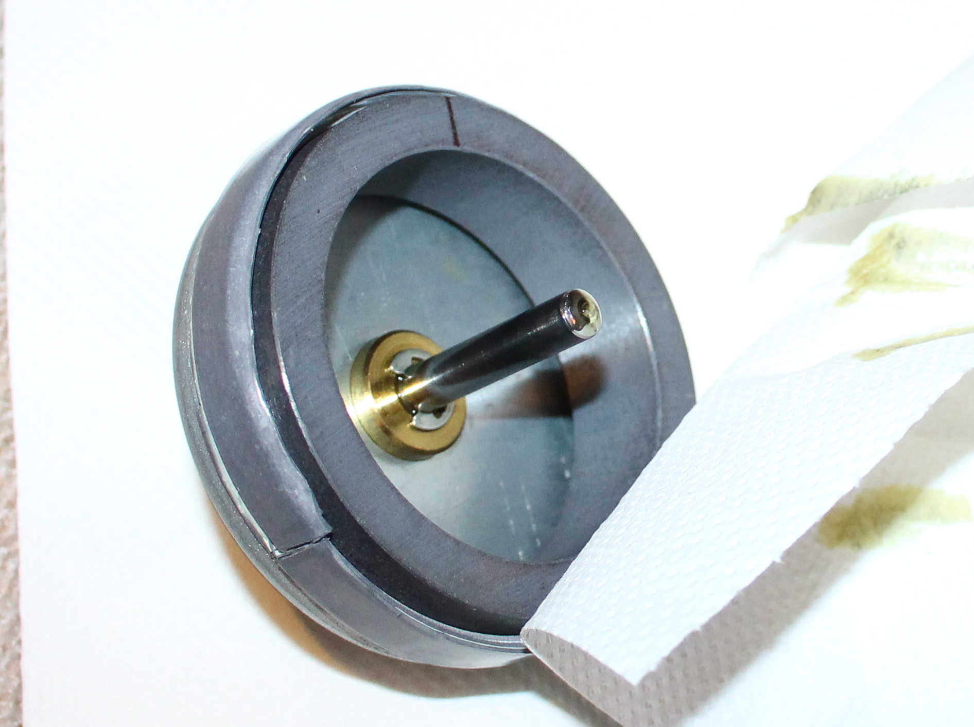

et premier nettoyage (huile vraiment sale) avec papier essuie-tout
3) Nettoyage approfondi avec alcool isopropyle, et papier, c'est plus propre cela se voit sur la photo

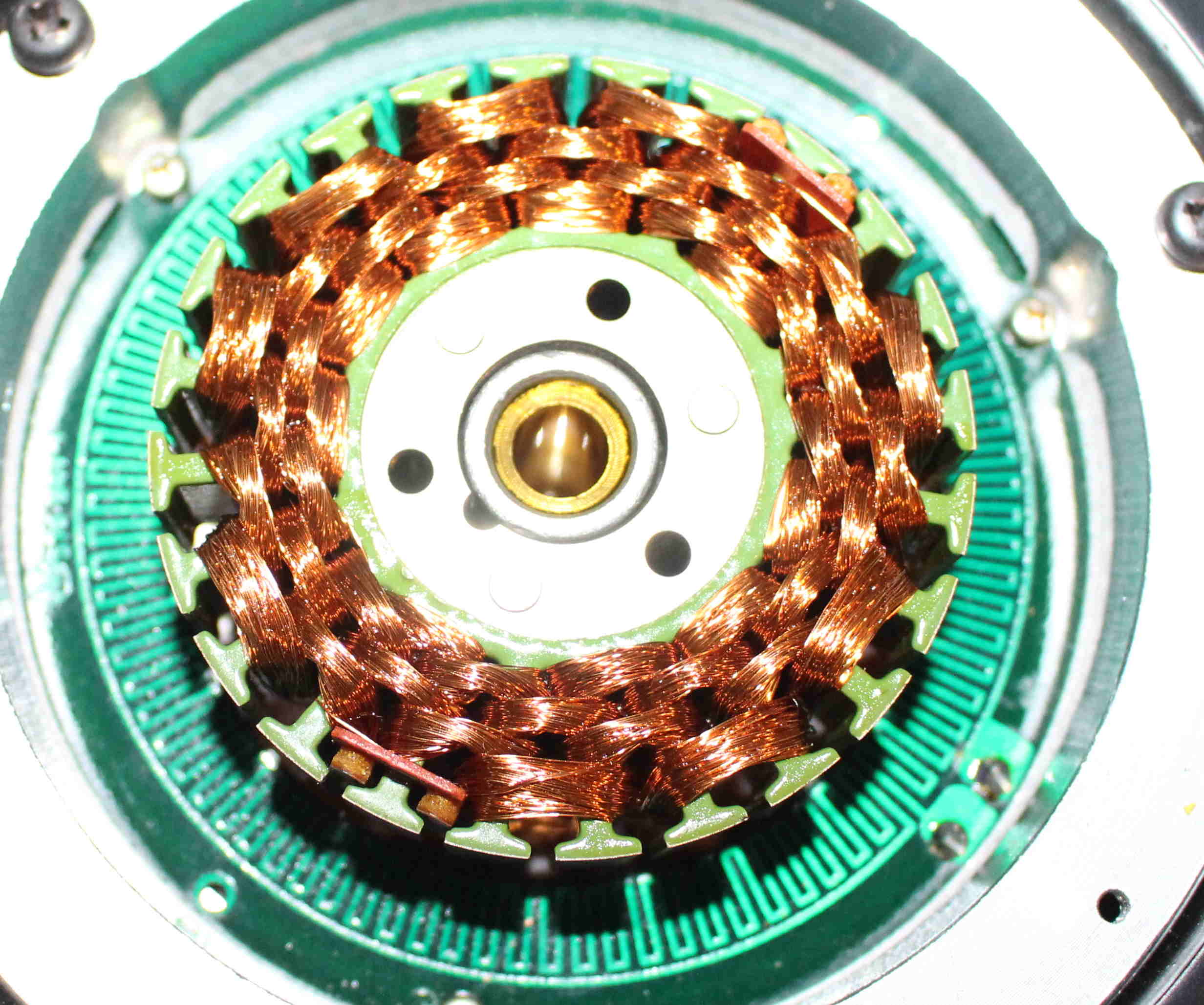

4) nettoyage moteur ( papier + coton tige + alcool isopropyle )
5) re-montage axe huilé ( 1 goute huile titane) => plusieurs rotation, puis re- nettoyage (encore un peu de saleté) avant remontage avec 1 goute d huile à nouveau
6) remontage et essais apres avoir laisser tourner quelques minutes
