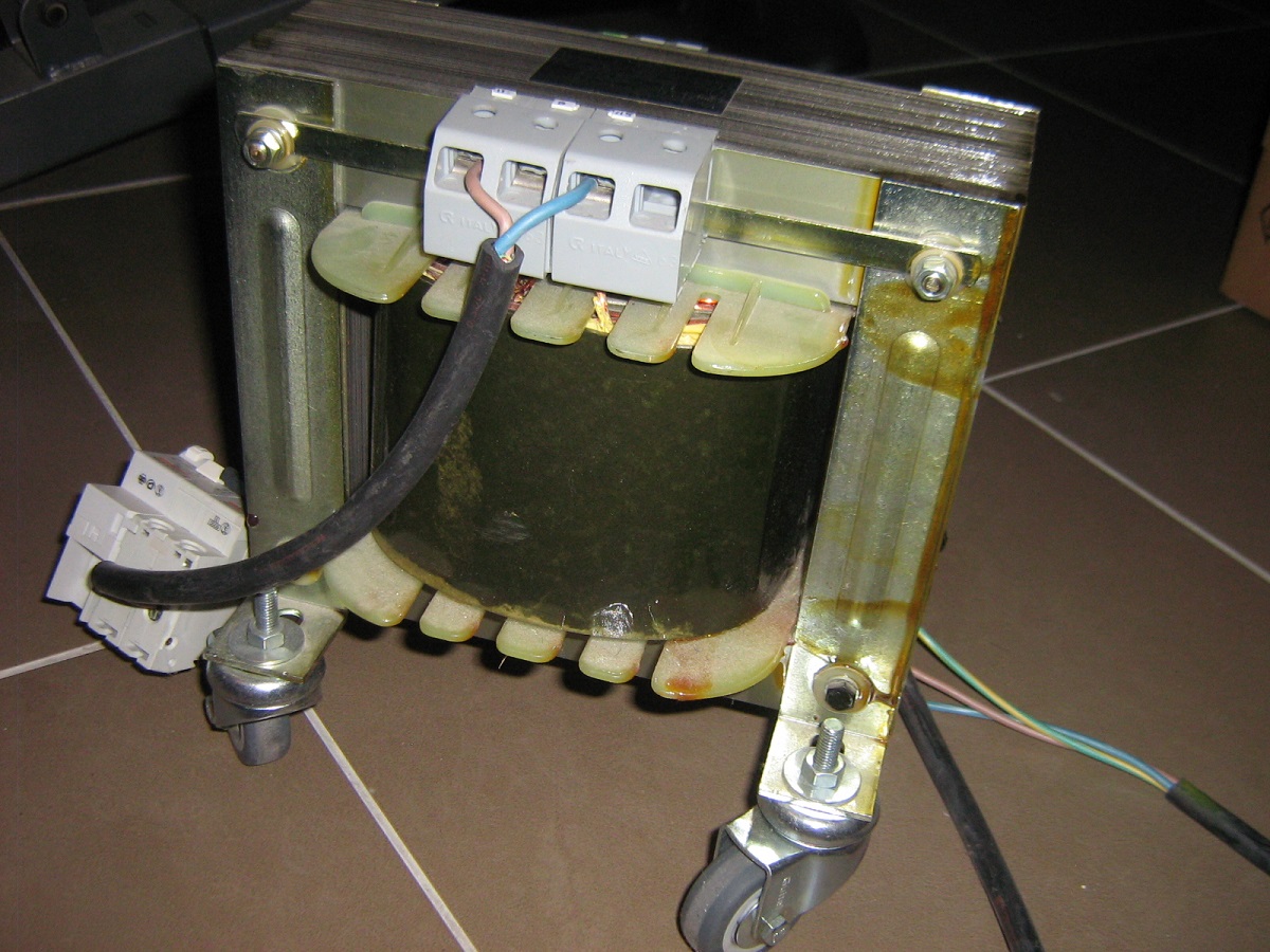

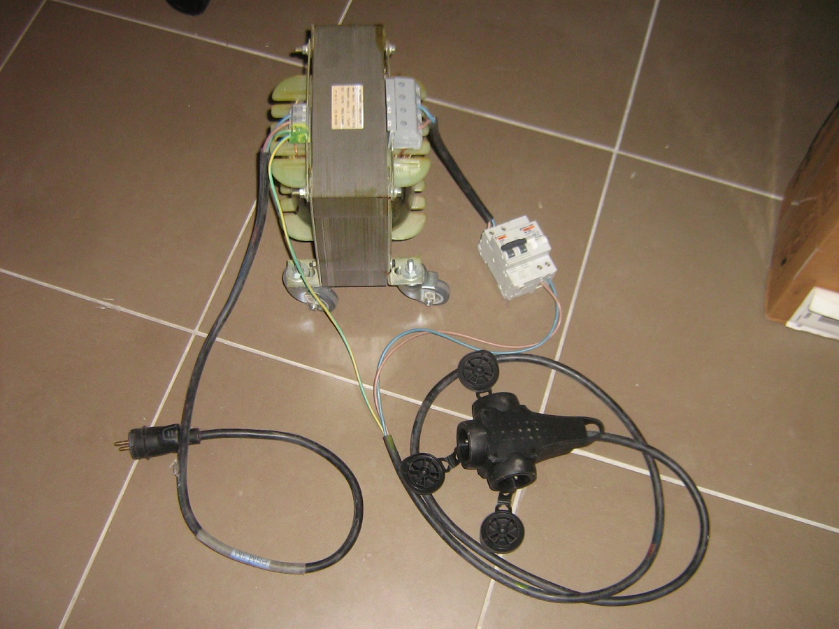

J'ai équipé le transfo de roulettes caoutchouc afin de déplacement, fait un montage sommaire... câblage Titanex et prises Legrand + Inter/dif Merlin Gerin C60N C16 (16A/30mA), je laisse cet équipement avec le transfo...
Attention, un tel montage rend inopérant toute protection individuelle (à la personne), le différentiel 30mA ne fonctionne donc pas !!
A l'utilisateur d'exploiter ce transfo autrement !!
D'autres montages existent...
Je m'en servais comme simple "self" afin d'éradiquer une sifflante (dans mes compressions) due à ma clim.

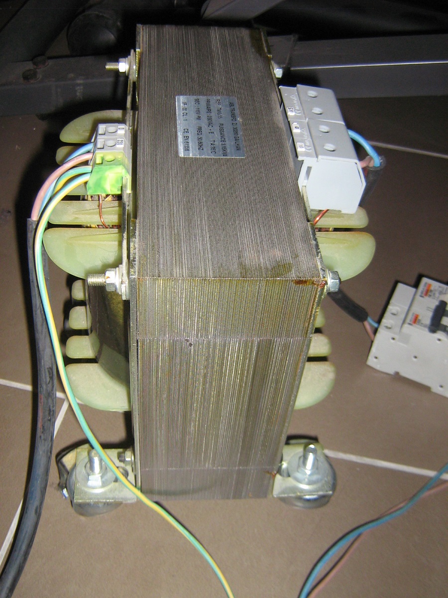

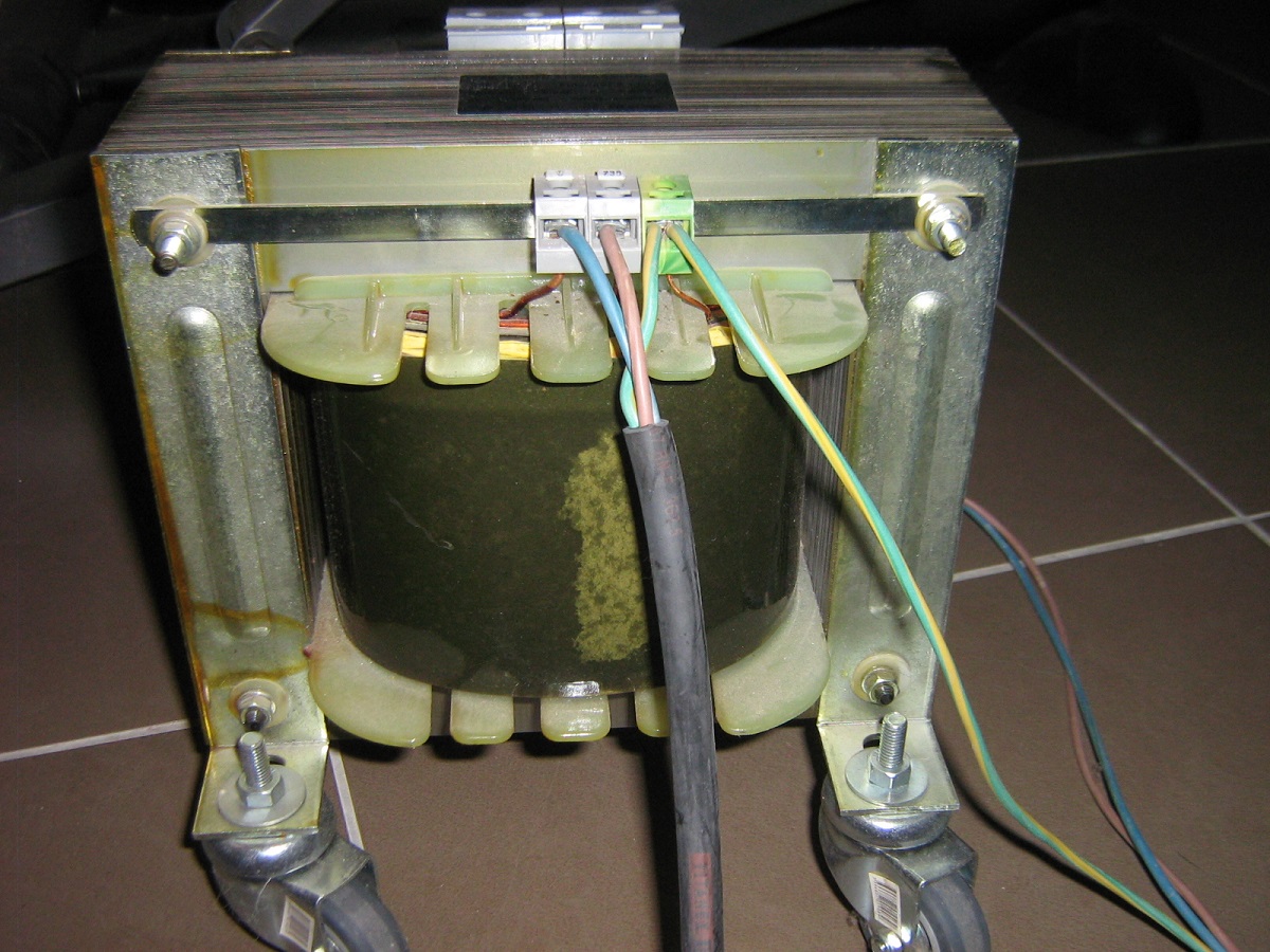

Peut-être me trompé-je, mais d’après les photos postées, ton secondaire ne peut pas être symétrique 115/0/115 car le point milieu n’est pas raccordé.
Des spécialistes peuvent confirmer ?
Patrick
Cordialement Patrick

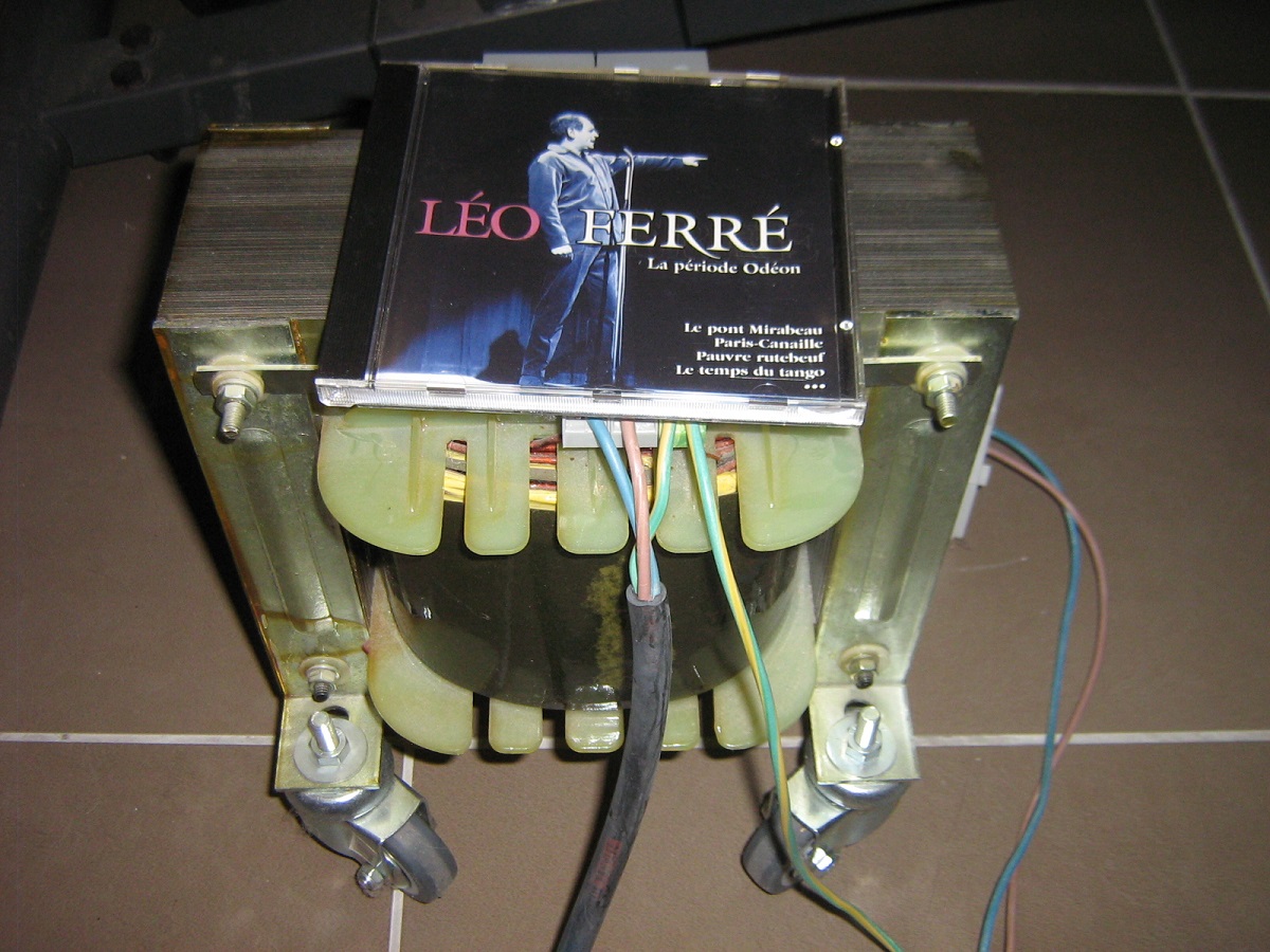

3,15 kwa oui, c'est évrit mais à quelle densité? J'ai un Legrand donné pour 2,2 kwv et qui a des dimensions plus imposantes, au max il est à densité 2.

patleguen a écrit :Peut-être me trompé-je, mais d’après les photos postées, ton secondaire ne peut pas être symétrique 115/0/115 car le point milieu n’est pas raccordé.
Patrick
Salut Pat, simple question... comment obtiendrait-on 230v aux 2 bornes 115v si elles n'étaient pas raccordées l'une à l'autre au PM ??
Cela ne reviendrait-il pas à prendre la tension (à l'aide d'un voltmètre) sur deux fils "en l'air" ??
Et comme son nom l'indique... n'est-ce pas le "Point Milieu" du bobinage secondaire ?? (en fait deux bobines secondaires en série ??)
RCGV a écrit :3,15 kwa oui, c'est évrit mais à quelle densité? J'ai un Legrand donné pour 2,2 kwv et qui a des dimensions plus imposantes, au max il est à densité 2.
Très honnêtement, la densité utilisée... Rolleyes
Fabriqué(s) sur demande (en deux exemplaires pour un pote et moi)... il est lourd, puissant, de belle fabrication, dans un état quasi-neuf... très bien adapté pour alimenter un beau système hifi... dans un grand silence d'utilisation même quand j'utilisais deux blocs mono Vincent 100w en classe A (2000w de conso + le reste du système hifi + TV) et peu de chauffe... après... on trouvera toujours mieux, c'est certain.

Regarde sur le schéma en bas de page, tu remarqueras que le point milieu du secondaire est connecté à la terre, et que dans ce cas tu à bien 2 x 115V symétriques.
