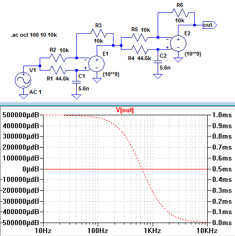

Tu as (auras ?) donc une installation où la membrane d'une voie haute est en recul mécanique de la membrane voie basse ? Si oui, un appareil comme le Rane AC22S peut convenir avec un délai jusqu'à 2,2ms (2,2*34,4=75cm) sur la voie basse. En analogique, le délai est obtenu avec des cellules passe-tout en cascade (2 pour ce Rane) avec 0dB/oct et un délai fonction du réglage du circuit mais aussi de la fréquence du signal, il ne s'agit pas d'un délai pur.
Attention, ici avec un délai réglé à 1ms (Fc aux passe-tout de 630Hz) pour 34,4cm, on voit que même avec une tolérance de 10%, le délai voulu n'est effectif que sous les 200Hz. Donc, le filtre aiguilleur ne peut être réglé au dessus de 200Hz (0,5ms : 400Hz ; 2ms : 100Hz ; etc...). Pour un délai vraiment constant sur toute la bande : le numérique. Au passage, ta source est-elle numérique ?
