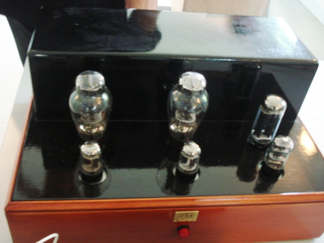

Ce dimanche, quelques membres de Mélaudia se sont réunis pour essayer un matériel dont on réentendra parler : il s'agisait d'un ampli WE310A + WE300B "l'audiophile", réalisé par Julien, et prévu pour tester différents transformateurs de sortie.
Pour une fois, la réunion n'était pas ouverte au public, car on n'était pas sûr du résultat sonore ni de la fiabilité du système... mais finalement tout s'est bien passé, et la seule intervention a consisté à supprimer la contre-réaction de l'ampli WE310A + WE300B.
Le montage est une réplique quasi-exacte du schéma suivant :http://www.bonavolta.ch/hobby/fr/audio/300b_1.htm

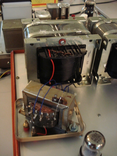

  4. Un modèle inconnu de récup (fonctionnait dans un ampli 6L6, 5Kohm au primaire, branché sur la sortie 15 ohm, ce qui donne mesuré 3.2Kohm, car la sortie 15 ohm ne fait en réalité pas 15 ohm). Ce transformateur au physique ingrat a été caché dans une boîte de thé Twinnings earl grey.

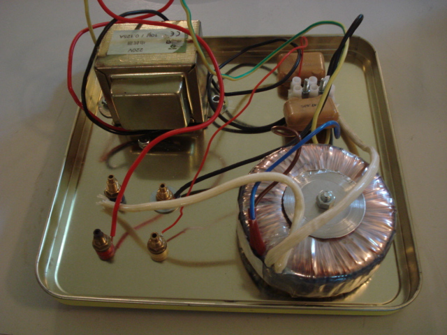

  5. Un montage parafeed (self 9H, deux condensateurs ITT/PMT 0.47µF, et un transfo torique pour lampe halogène acheté au BHV, 50VA, 230V/12V, 15€). Là aussi, le montage peu reluisant a été caché dans une boîte en fer-blanc, de biscuits, cette fois-ci.

TS "Twinnings earl grey" :
TS "biscuits Baicoli" :
comparaison de la taille du petit "earl grey" avec le gros "AudioNote" :
Tres clairement, l'audionote et le Tamura sortent du lot, mais pas autant qu'on aurait pu le penser. Les solutions low-cost se distinguent par des résultats assez inespérés, compte-tenu de leurs prix assez dérisoire... Le James, lui, compense des résultats assez moyens par un physique superbe et un prix raisonnable.
J'ai noté que (l'oreille dans le HP) on entend une petite ronflette avec le montage parafeed. C'est la self qui rayonne dans le transfo torique non blindé. Ce n'est audible que l'oreille dans le HP, mais avec une enceinte de 105dB/1m/1W, ca pourait devenir génant. Il faudra que je joue sur l'orientation de la self pour essayer de minimiser le problème. Il n'y a pas de ronflette avec les autres transfos.

L'ampli WE310A+WE300B fait bonne figure comparé aux autres amplis (c'était ce qu'on voulait vérifier).
