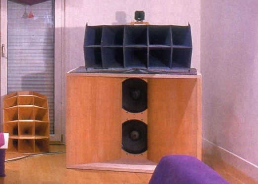

L'installation:
ONKEN type LEDAUPHIN avec quatre 416 8B
Pavillon 1003+288
JBL 2405.
Au départ, en multi numérique ,filtre et amplis,
quasi inécoutable et cela depuis 5 ans!!
Jean-Marc est passé par là avec tout son Bazard,
passage en filtre passif comme expliqué par lui même
et enfin ca s'écoute plutôt bien: naturel/image/cohérence.
On va dire que 90% du chemin est fait.
Alors que reste-t-il à faire:
.Peaufiner l'emplacement des pavillons et du tweeter
.Mettre une meilleur électronique
.Travailler l'acoustique de la pièce.
Un bon Samedi que celui-là
Bruno

"Au départ, en multi numérique ,filtre et amplis, quasi inécoutable et cela depuis 5 ans!!"
Pour être précis, Georges se cherchait et naviguait enre "système bas rendement + filtre dcx + amplificateurs Tripath" et "système HR + filtre passif de gourou (avec un tas d'incohérences, dont des erreurs de polarité)".
"Jean-Marc est passé par là avec tout son Bazard, passage en filtre passif comme expliqué par lui même et enfin ca s'écoute plutôt bien: naturel/image/cohérence.
On va dire que 90% du chemin est fait."
Foutre le bazar et donner la banane. C'est cool !
".Peaufiner l'emplacement des pavillons et du tweeter"
Oui, mais là, je suis beaucoup moins compétent...
".Mettre une meilleur électronique"
Double oui. Nous avons d'ailleurs écouté le Solide quelques instants et très vite de la part de Jean : "il a un bon son". Avant de retourner au tube (j'ai oublié la config) à ta demande. Très différents et cela peut-être une affaire goût. D'ailleurs tu m'as dit : "il faut que tu fasses un ampli qui assemble le meilleur des deux !".
".Travailler l'acoustique de la pièce."
Oui, Jean a donné de nombreux conseils à Georges.

Le système des transducteurs a été décrit dans la Revue du Son de juin 2008, n°330. C'est aujourd'hui l'amplificateur à tétrode 12E1 qui alimente le tout via un filtrage passif. Image tirée de l'article :
