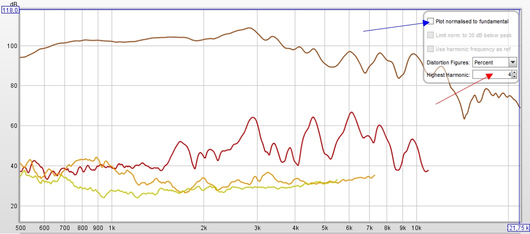

Dans REW, choisir l'onglet distortion. Cliquer sur le bouton "controls".
Le choix du nombre d'harmoniques se fait avec l'outil indiqué par une flèche rouge ci-dessous :
On peut visualiser jusque H10...

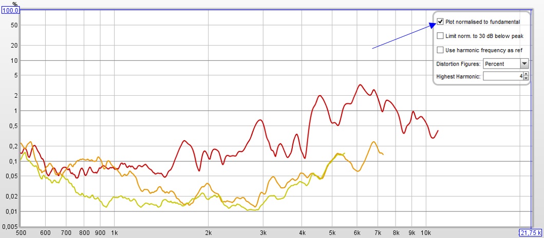

L'outil indiqué par une flèche bleue permet de présenter le résultat en dB (comme ci-dessus), ou directement en pourcents, comme ci-dessous :
