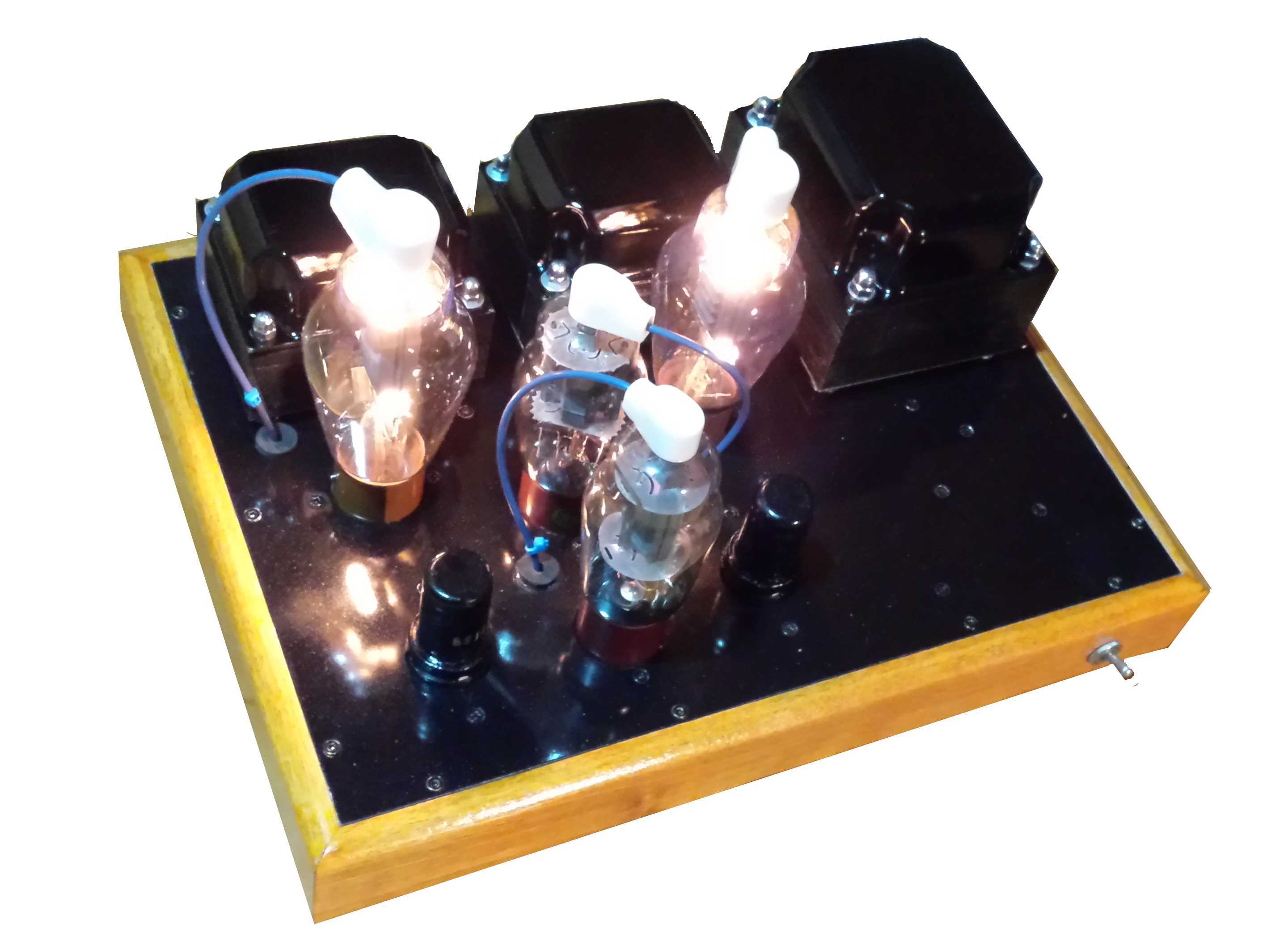

Voilà le SE811 en bonne classe, celle qui fait de la musique

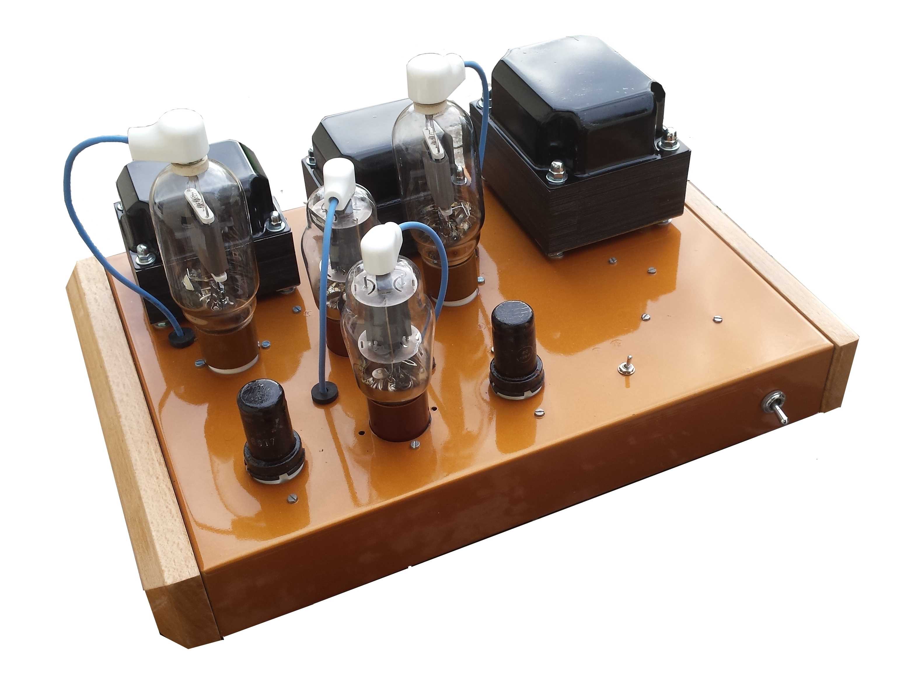

Toujours pour faire de la musique, Calivin m'avait mis sous le nez des tubes TZ40. Il avait bien fait. Seul problème, pour arriver à bout des parasites HF, il faut nettoyer le secteur.

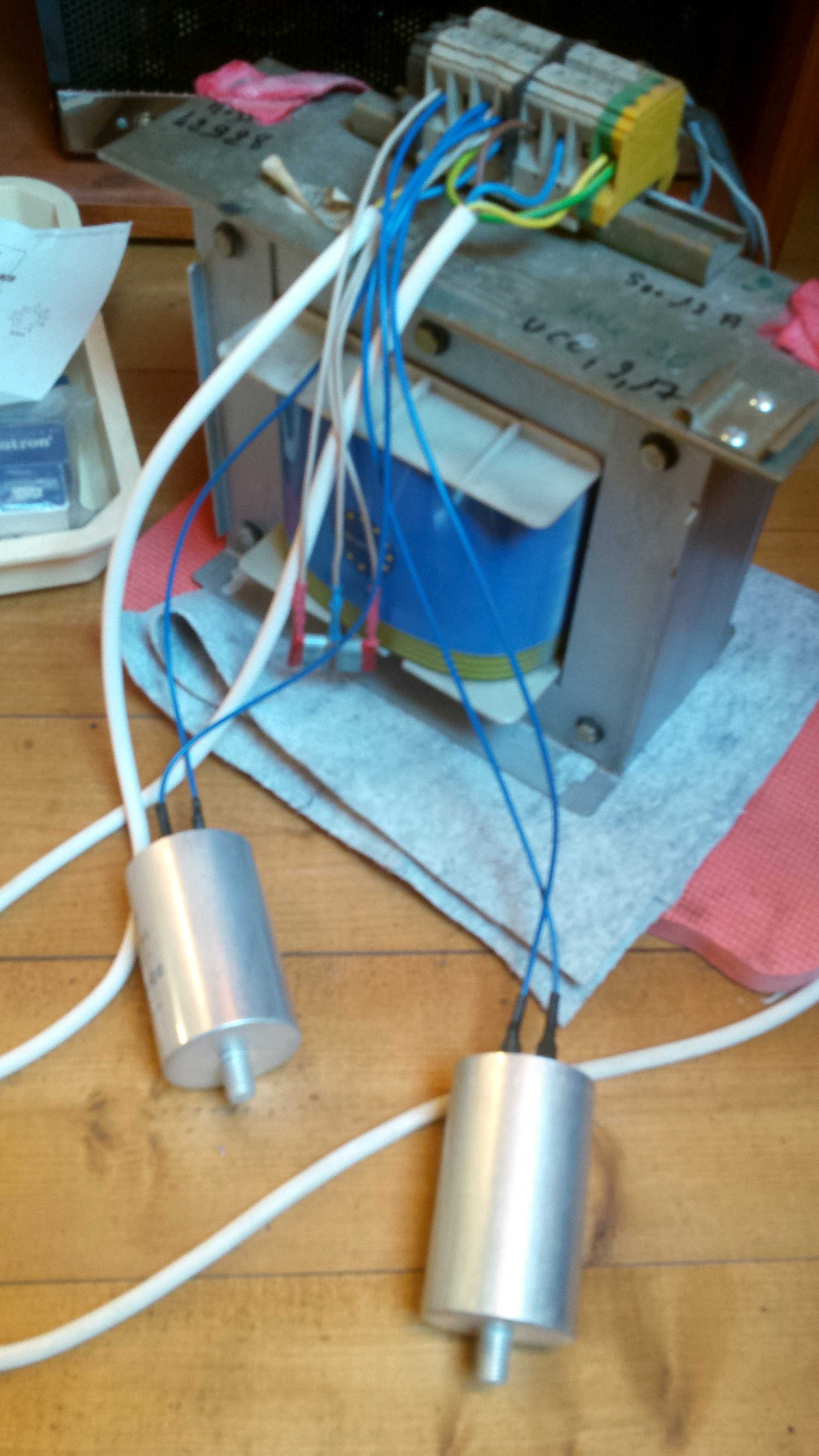

Voilà ce transfo nettoyeur.

Je suis sur 2500VA et j'avais commencé par des condos de 100uF qui avaient l'inconvénient de me bouffer 1 ampère au primaire. J'ai mis des 68 uf et là je bouffe 0,1 ampère.
Schaffner pour moi c'est souvent signe de bouchon. Tu as essayé sans ?
J'ai trouvé sur LBC un transfo de 4 KVA. 400 et 230 volts et 2 fois 115 au secondaire.
Je suppose que, comme moi, tu en tires un bon profit.
Bien cordialement
RC
RE: Quelques considérations en audio
La self Schaffner ne sert que sur la terre :elle est en série entre la terre du secteur et le point milieu du transfo dans le but de bloquer les pollutions qui remonteraient par la terre!Ce transfo m'était m'apportait de la fluidité,mais depuis que j'ai déménagé,je ne sais plus faire la différence!Autrement dit mon secteur actuel doit être meilleur que l'ancien!
Intéressant car je croyais que j'étais également dans une zone de calme électrique mais déjà le transfo séparateur m'avait dit que je n'y étais pas. Ce qui est sur, c'est que les condos rajoutés ont bien confirmé de façon éclatante que j'étais, contre toute attente, dans une zone de pourriture électrique. Etonnants ces mystères de l'électricité.
En tout cas auditivement on vit dans un autre monde avec une finesse d'écoute sur les vinyles que je ne connaissais pas.

RCGV a écrit :Je suis sur 2500VA et j'avais commencé par des condos de 100uF qui avaient l'inconvénient de me bouffer 1 ampère au primaire. J'ai mis des 68 uf et là je bouffe 0,1 ampère.
Une petite question pour ne pas s'égarer. Les valeurs ne semblent pas correctes, la variation devrait être linéaire, non ? Il faudrait refaire ces deux mesures, plus une sans condo pour avoir un aperçu de la qualité du transfo.
Que voit l'oscilloscope, avec et sans condo ? (en charge)

Bonjour Vincent,
Justement l'oscilo ne voit rien, pour une raison simple : je n'ai pas regardé ce que ça donne. J'ai effectivement remarqué que passant de 100uF à 68uF j'avais presque tout récupéré de la consommation du premier essai.
Tout cela est un peu comme un instrument de musique parfait techniquement mais qui sort des sons foireux. Pour moi seule la musique et la sensibilité de l'interprétation comptent. C'est amusant car il y a un CD d'airs de Purcell chantés sur des rythmes du 21ème siècle, ça change tout. La chanteuse à un moment, sur une mesure repasse sur les rythmes du 17 ème siècle. Ca trouble l'oreille un court instant et avant cela ne s'entendait pas. Pas plus que certains montages biens réels sur d'autres CD, ce qui retire un peu de notoriété aux interprètes.
Tout ceci dit une certaine curiosité m'amènera sans doute à brancher l'oscilo mais seulement lorsque intellectuellement je ne pourrais pas revenir en arrière.
