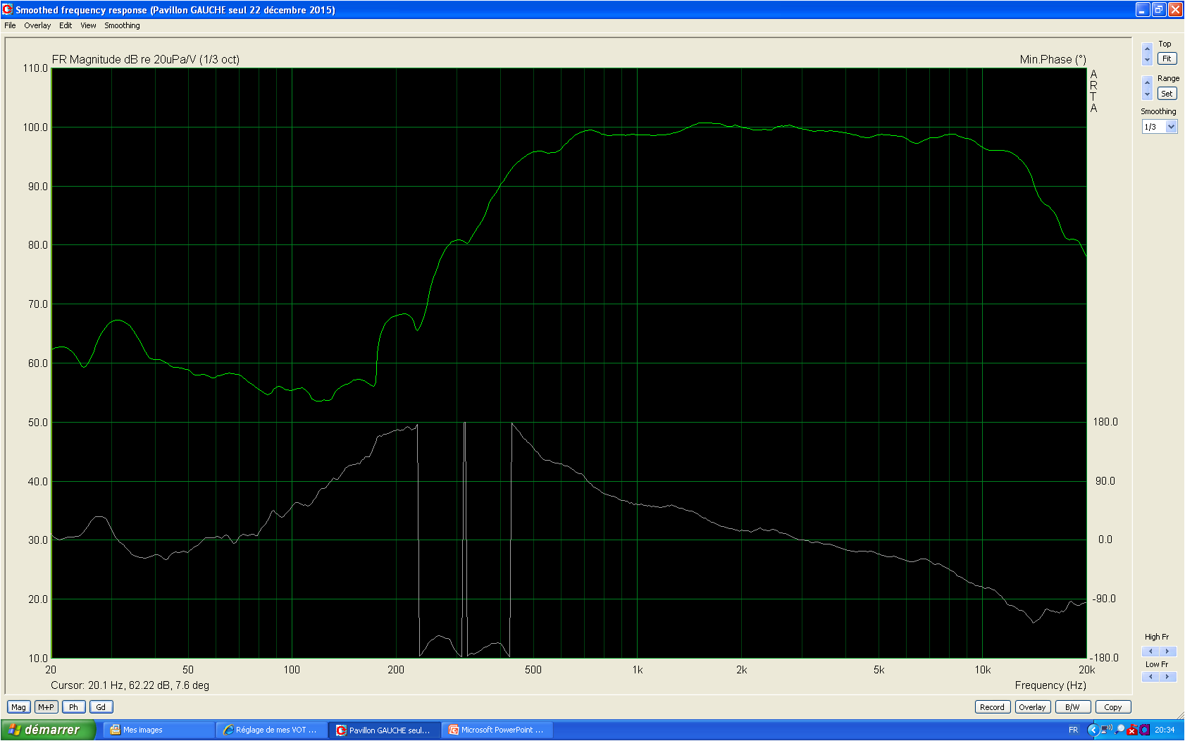

J'ai des pavillons 1505 <full lobed>en bois fabriqués par CH audio design aux USA.
Pour les avoir comparé à des Altec 1505 d'origine, j'ai trouvé que le bois sonnait mieux avec une sonorité plus fluide et naturelle (je n'étais pas le seul, car nous étions plusieurs lors de ce test)

Si je devais comparer les courbes des Altec 1505 original par rapport à mes pavillon en bois, ceux des originaux sont plutôt en cloche alors que ceux de mes pavillons sont plutôt rectilignes de 500 à 10.000 hertz
Mais est-ce le bois, la qualité de construction, la compression qui fait cette différence? Je ne serait dire ....
