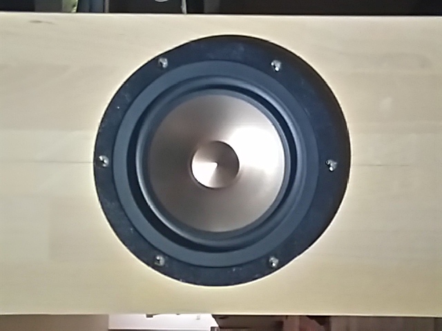

Quand Alpair / Mark Audio est arrivé sur le marché vers 2008/2009, j'avais été impressionné par les caractéristiques de l'Alpair 10, un large bande de 10-12 cm avec un gros saladier qui lui donne un air plus grand.
Il existe en version gold et version grey et j'avais opté pour la gold à l'époque, la différence n'était qu'esthétique et ce n'est que par la suite, sur les générations 2 et 3 de ce HP, que la membrane et les paramètres différaient un chouia selon la version. Entre temps il existe même une version à membrane papier, une version spécialisée "grave" plutôt que large bande etc.

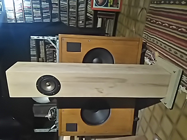

J'avais acheté une paire de ces HP, que j'avais montés dans une petite colonne du type MLTL (cf photo), pour simplifier: une charge intermédiaire entre un bass reflex et une ligne accoustique. Dimensions: 20 x 20 x 117 cm pour la caisse elle-même, plus la plaque de socle qui fait 32 x 32 cm x 3cm. Une ouverture circulaire de 6cm de diamètre dans ce socle, sous l'enceinte, fait office d'évent; le socle étant monté sur 4 vis traversantes faisant office de pointes ajustables et qui surélèvent l'enceinte du sol, on peu donc ajuster le niveau de grave avec ces vis, en fonction du local. Pour la dimension de la hauteur totale, ajouter 6 à 7 cm aux 117 cm ci-dessus.
Le principe de la charge MLTL implique que le HP soit monté aux 2/3 ou 3/4 de la hauteur sur une charge qui ressemble à un tube (d'où la largeur et la profondeur réduites). Cela évite en principe les ondes stationnaires ou des résonances de caisse. D'autres caisses ont été utilisées: lien vers des plans, publiés par Mark Audio:

Puis comme je travaillais en parallèle sur le "gros" système, ces petites colonnes sont restées dans un coin pendant pas mal de temps. Je les ai ressorti ce week end et remises en service.

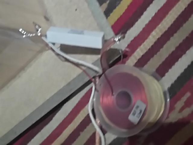

J'ai refait un petit circuit d'égalisation, qui est *indispensable* vu le format de la caisse qui privilégie les medium-aigues et donne donc une courbe montante. Le HP montant très haut, on peut se contenter d'une self//résistance sur le trajet du signal. J'ai opté pour 2,2 mH et 3,3 ohms sachant que les enceintes sont loin des murs. Celui qui peut les placer près d'un mur arrière doit pouvoir s'en tirer avec 1,5mH.
Sans ce petit circuit, ça braille pas mal.
Ce petit HP monté dans cette caisse est vraiment fantastique: ça descend aussi bas que mes Onken W et le grave remplit la pièce d'écoute de 47m2, sans talonner à l'écoute même sur des CD un peu méchants. Le medium-aigues et très fin et pas criard malgré la membrane métal, si on prend soin en sus de l'égalisation, de ne pas orienter les enceintes en plein sur la zone d'écoute. J'ai repassé ce WE plusieurs albums pas facile avec des voix féminines ou des instruments un peu "acides": ça passe bien. La spatialisation et l'image 3D sont excellentes, ce qui est à mettre en partie au crédit de la quasi absence de surface de bafflage. La tonalité générale est très convaincante. Et ça monte aussi haut qu'un tweeter, avec la même finesse.
