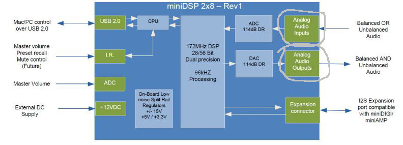

Perso j'ai le :
"miniDSP 2x8 kit
miniDSP 2xin, 8xout Digital Audio signal processor platform"
Mais 275 USD et double conversion, alors risque de dégradation du signal.
Question critique je suis mal placé ne l'ayant pas encore testé sérieusement.
C'était en vu d'un multi amplification et je suis resté en filtrage passif mono amplification.
Ça donne toutefois une idée de l'enveloppe pour un risque peut être minime de dégradation du signal.

RE: Filtrage Mini DSP ou Najda
Patrick a écrit :@olivecsm
Bonjour Olivier
Perso j'ai le :
"miniDSP 2x8 kit
Cordialement.
Patrick

@Alain dixit
"Le modèle à 4 sorties numériques est suffisant.
Donc moins cher (<200 USD)
Et non, pas de double conversion, le signal à traiter est numérique, il est traité en numérique et ressort en numérique (SPDIF)
Ensuite, il faut un DAC par voie
Cdlt
Alain"
Oui c'est ce que semble avoir acquis Gérard escartefigue33 mais pas moi (on rentre en analogique et on sort en analogique sur mon modèle).
D'ailleurs je n'ai pas trouvé son modèle dans la production mini DSP.
Cordialment
Patrick

@HaH,
Le premier est le modéle que je possède et il y a un module d'entrée numérique que l'on peut acquérir à part ce qui permet de se passer de DAC (le module possédant le sien mais de quelle qualité?).
Cordialement.
Patrick
