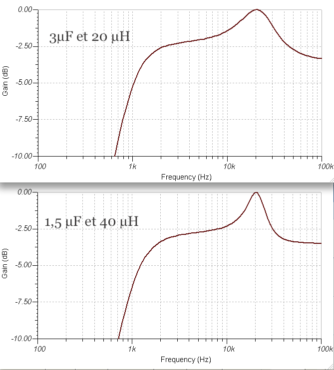

coup de pouce dans l'aigue à une compression flemarde: circuir LC résonnant
J'en parle car c'est un peu une curiosité assez peu connue dans la "sapience" du filtrage HP.
Le principe a été mis en œuvre par JBL sur certains filtres anciens, notamment ceux destinés à gérer une 2" qui monte bien mais qui s'atténue fortement avec le pavillon mis en œuvre. Cf le circuit de boost L2+C3 sur le schéma suivant
http://www.audioheritage.org/vbulletin/s...#post22413
Le principe est simple: la self et le condo de (très) petite valeur génèrent une résonance à une fréquence donnée et une remontée de la réponse qui culmine à la fréquence de résonance. En se calant sur 20kHz et plus, on peut en principe travailler la courbe dans l'extrême aiguë. Cela marche bien sûr si la compression monte haut mais avec une atténuation prononcée.
Pour le calcul, voir par ex. la page http://www.ekswai.com/en_lc.htm
Le sujet a aussi été discuté ici par exemple http://www.audioheritage.org/vbulletin/s...post334868
J'ai essayé personnellement mais dans une config plus simple, avec la self dans le circuit de filtrage principal (pas dans un circuit supplémentaire en pont). Cela marche mais en fonction de la compression, si on base la FR en dessous de 20kHz, cela relève à l'oreille bien d'autres fréquences dès 7 ou 8khz et donc ça braille. Faut pas hésiter à se caler sur 20 ou 24 kHz, en fonction de la compression.
Le principe peut être sympa pour - si besoin - tirer le max d'une grosse compression, si on veut - comme moi - se passer d'un tchouiteur.
J'ai fait des essais sur un filtrage d'aigues dont le condo est de 2,2uF à 2,7 uF; les valeurs de self testées sont de 0,018; 0,020; 0.025uF. Avec ma compression qui monte très très bien, le 0,018 va juste juste, au delà ça braille trop, déjà bien en dessous de l'extrême aigue.

Dans le principe, le "Q" est ajustable de manière relever le niveau en contrôlant la largeur de la bosse,
sa hauteur étant liée à la valeur de la res. //, de 3,9 Ohms sur le schéma JBl en lien.
(L'ensemble reste une atténuation variable avec la fréquence, pas de gain positif.)

Est-ce qu'il y a un calculateur en ligne pour ce type d'accentuation ?
je pense par exemple à l'idée de calculer une compensation de courbe type CD,
en gros mesurer la réponse sans égalisation, puis calculer cette résonnance en fonction du boost souhaité,
sur le couple BMS 4554 / RCF HF96, j'ai la réponse typique des pav' CD, j'ajoute un tweeter en // avec une capa de 0.5µ, mais si je peux me passer de tweeter, ça serait encore mieux.
