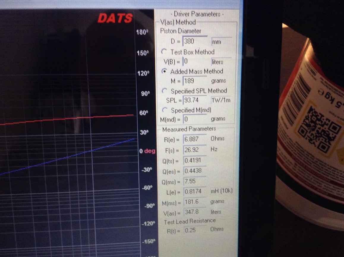

Voici les résultats de la mesure sur le Tad TL-1801 N/S EI1874
Température de la piéce 23,5°C peu d'humidité dû à la clim.
#9
RE: Rodage haut parleur
Parametres constructeur.
Fs 26hz
Qts 0,37
Qes 0,39
Qms 7,94
Vas 500
