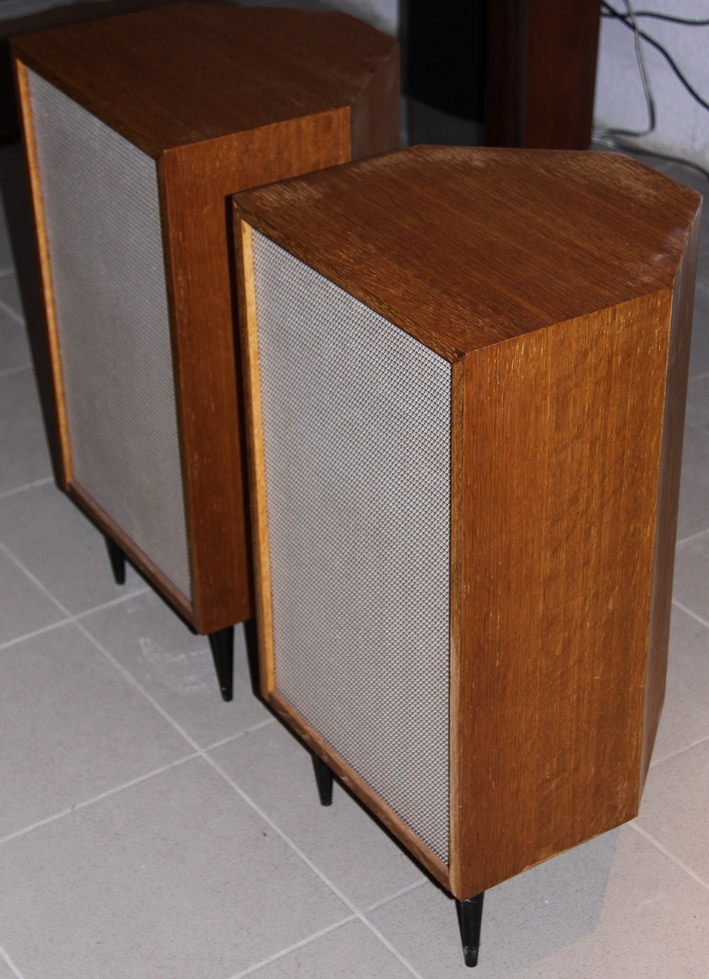

Je possède une paire de "Aristocrat" une charge à pavillon repliés avec une paire de T 215 S RTF. C'est étonnant comme celà fonctionne bien.
Je dois m'en séparer car je passe à autre chose. Quelqu'un avait il déjà vu, écouté, des Aristocrat Supravox?

Merci pour la photo !
Je ne suis pas sûr que ce soit un modèle commercialisé par Supravox : Je pencherai plutôt vers un kit electrovoice aristocrat, équipé d'un HP Supravox.
Ce qui n'enleve rien aux qualités du HP et de l'enceinte, bien sûr. C'est bon à savoir que l'association fonctionne bien.

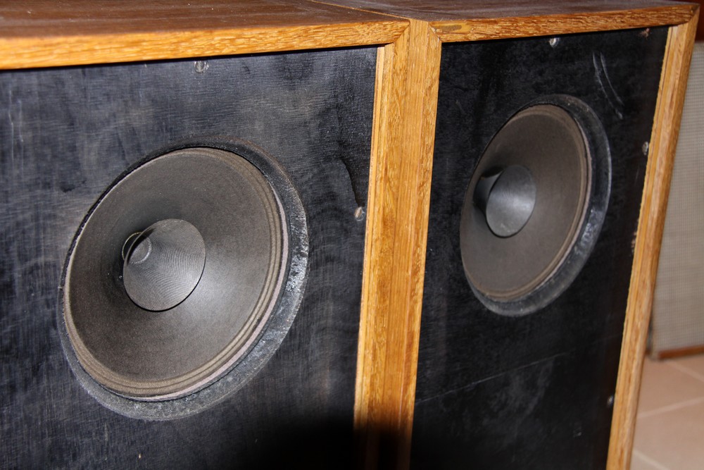

En principe les Aristorat ancien ou nouveau modèle (comme sur la photo) utilisent des HP coaxiaux de 30cm. Comment était fixé le Supravox dans le cas de cette association ?

Les HP sont fixés le plus simplement du monde
