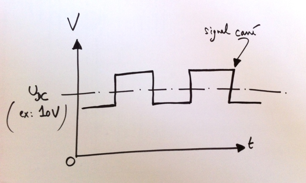

Help : générer des signaux carrés
Pour un projet de ''test'' d'alimentation, je cherche à ''générer'' des signaux carrés mais dont la valeur moyenne n'est pas à 0, superposée à une valeur DC fixée (par exemple 10V).
Je dois aussi, pour les besoins de cette alim, avoir une capacité en courant significative (exemple 1A continu).
Je me pose peut être des questions ''bêtes'', mais les plus chevronnés d'entre vous auraient-ils une idée ?
Merci d'avance.
petit schéma explicatif :

Merci de cette réponse.
Tu saurais faire un croquis simplifié pour fixer les idées de ces montages ?

En fait, c'est une idée un peu bête qui part des ''axiomes'' suivants :
- on dispose d'une source carrée convenablement dimensionnée en courant et tension
- on la redresse avec un pont de diode.
- on obtient une tension de la valeur V DC ad hoc, sans avoir besoin de réaliser de filtrage aval complexe, voire pas de filtrage du tout !
Cela permettrait en théorie de pouvoir réaliser des alim sans avoir recours à de ''méchantes'' capas en sortie.
Mais évidemment, entre en compte la partie amont du circuit, avec cette ''source'' de signaux carrés. On aimerait qu'elle soit la plus simple possible, et caractérisée par une impédance de sortie basse.
Je comprends l'idée d'un générateur + ampli de sortie, ce n'est pas forcément mauvais.
Y-aurait-il selon vous, des suggestions sur la fréquence d'échantillonnage du carré servant de source ?
