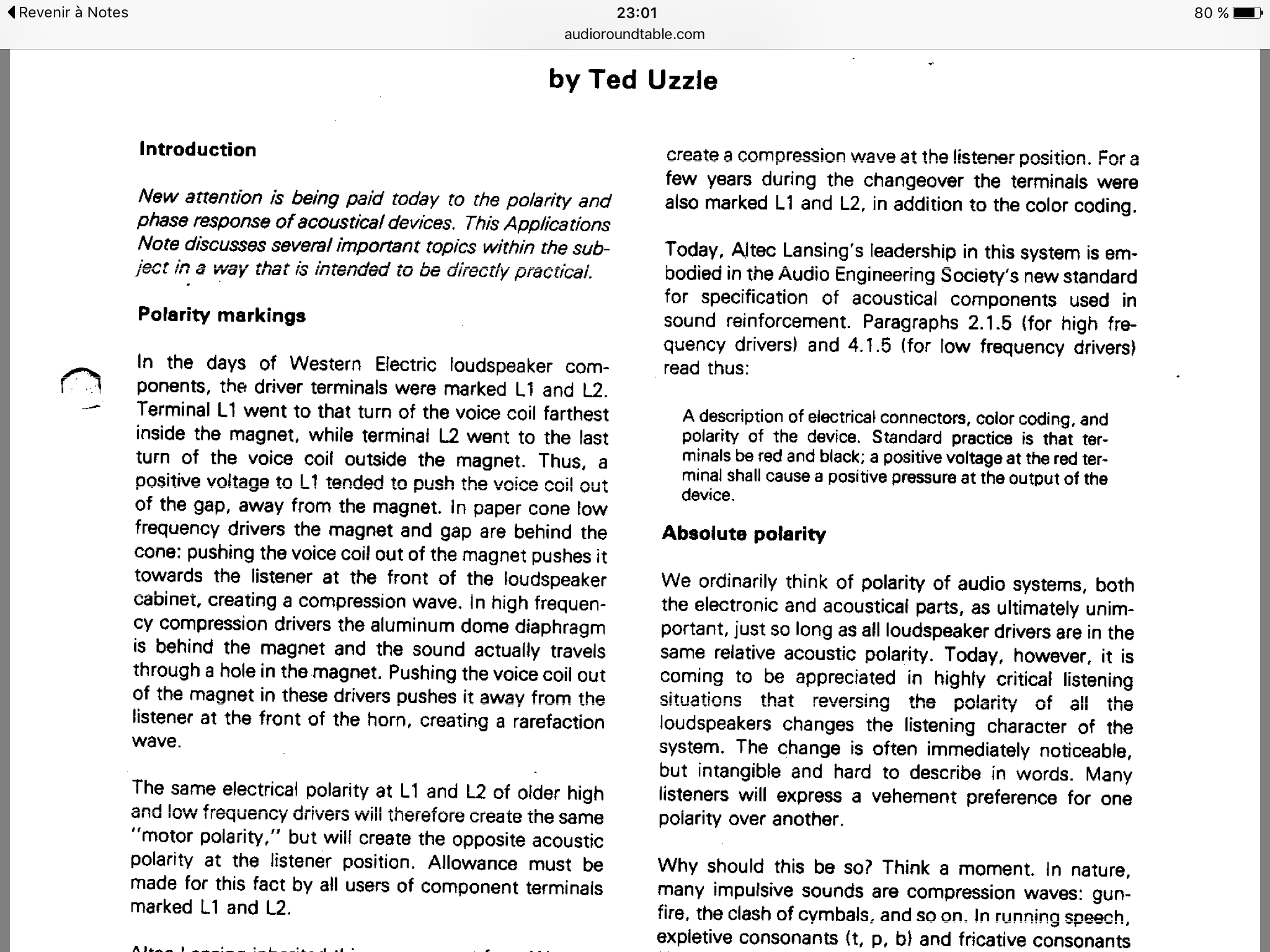

Vous trouverez ci-dessous un extrait d'un document Altec avec les explications concernant L1 et L2
Ces marquages indiquent le sens d'enroulement du fil de cuivre sur la bobine.
En résumé, quand vous mettez du positif sur le L1, la membrane va s'éloigner de l'aimant (c'est le cas pour les haut parleur et donc pour le 515)
Par contre quand vous mettez du négatif sur L1 la membrane ira en direction de l'aimant (c'est le,cas pour les compressions)
Voici le document Altec complet qui l'explique (1ère page)
http://audioroundtable.com/misc/Altec_AN-9.pdf

Merci Eric,
c'est très instructif et ça peut intéresser pas mal de personnes!
