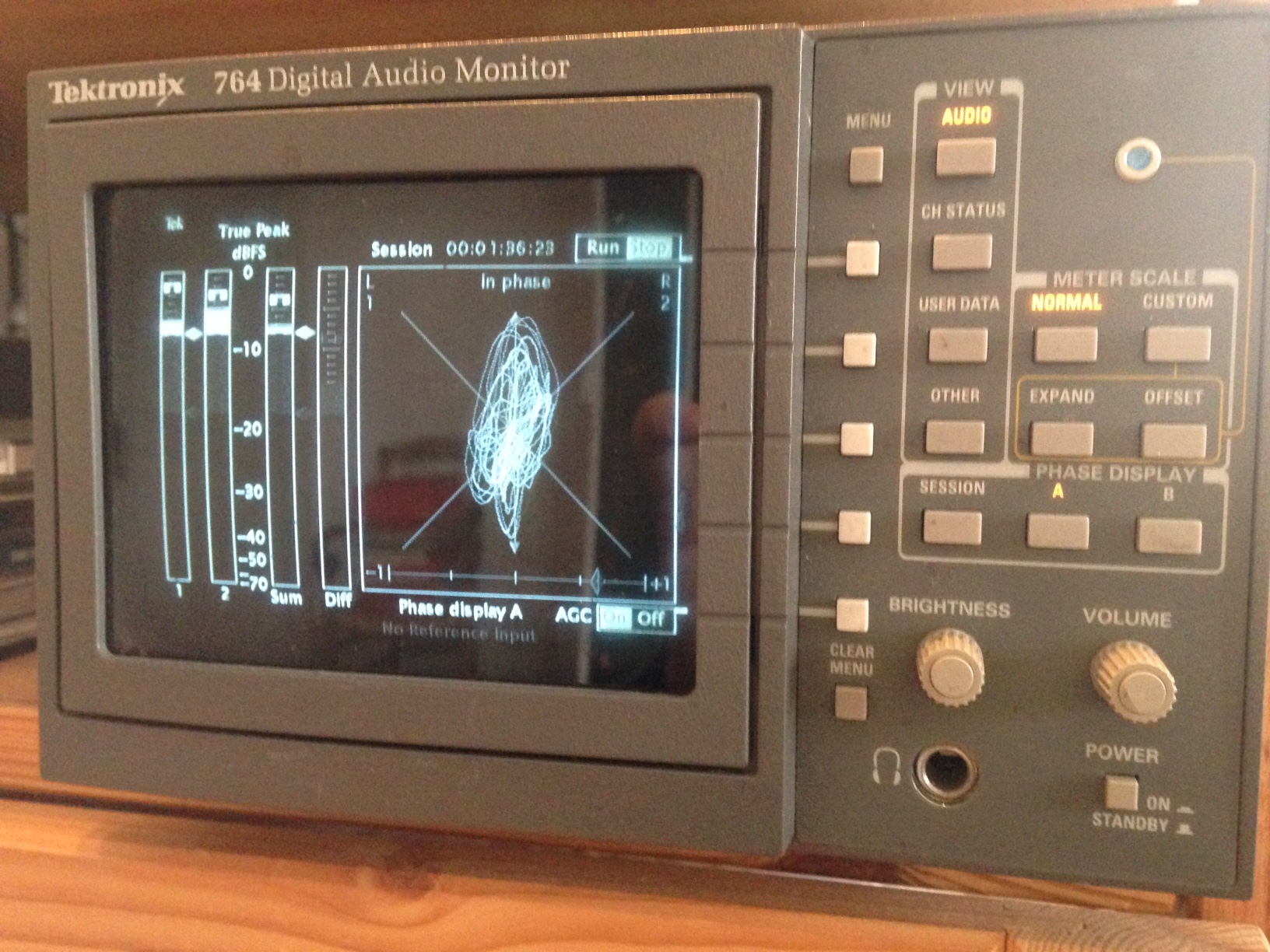

Encore un DAC sorti d'une poubelle... pour ceux qui n'ont pas de fric et qui comme moi tombent sur des trucs incroyable. C'est un rabatteur qui m'a filé celui-là. C'est en fait un monitor digital Tektronix 764 et avec cerise sur le gateau l'option "analog output" à 3400USD de l'époque.
La bête à servi de référence de mesure pour un média suisse, la face avant est pétée, le bouton rotatif casé. Il y a un tube électronique comme un oscilloscope. Cet outil valait quelques dizaines de milliers de dollars. Un outil, un référence qui a terminé sa vie dans une poubelle, sa coque extérieure arrachée pour récupérer l'aluminium, il a passé 3 jours dehors au froid, le givre, peut-être un peu de neige mêlée à la pluie.
Prudemment remis en marche, l'appareil fonctionne, démarre, contrôle sa mémoire et distille une musique hors d'âge. Agile est musclée, à niveau égal avec mes équipements, ce Tektonix semble jouer plus fort pas d'acidité de certain "192khz" on dirait un bon vieux DAC "à échelle" un truc bien fait. C'est assez dans les habitudes du constructeur...
En plus quand la musique devient chiante, vous pouvez vérifier et mesurer comment a été codé votre CD, combien d'erreurs votre "drive" envoie dans le DAC, visualiser la phase, vérifier si le mastering tape dans le odBfs, le niveau moyen, et j'en passe.
Une découverte, ne cherchez pas, je suis à la recherche d'un exemplaire en moins piteux état, aucun n'a l'option qui me fait rêver.

Personne n'a remarqué l'inversion des canaux?
Et il y a encore une grossière erreur, l'entrée BNC est terminée par 110 ohms ou une terminaison externe. Et la sortie de mon drive est 75Ohms (SPDIF).....
Maxi mea culpa
Z'auriez pas une terminaison BNC 75Ohms 1W dans vos tiroirs?

Je découvre avec étonnement la face cachée du numérique si parfait, saviez-vous que certains CD "clip" à un rythme de 30x par minute?
Je ne sait pas trop quoi penser mais atteindre la pleine échelle numérique sa laisse pas bcp de marge.
Saviez vous que certains CD ont un offset ô bof, pas grand chose, qqch comme 40dBfs mais d'autre passent par moment le 30dBfs.
Curieux ces porteuses de courant continu numérique, je me demande comment le filtrage se débrouille.
L'indication de la corrélation est intéressante, la voix et souvent en mono pur et simple. Le reste est large, très largeux bien oui c'est de la stéréo.
De là à dire qu'un CD est une merdouille mono qui écrête tout en créant du courant continu dans votre chaine y qu'un pas que je franchi allègrement.
Ce qui n'effraie le plus c'est le mastering, la Macdonaldisation de la musique, le touillage de son qui fait qu'une prise faite à New-York, Tokyo ou Lausanne sonne pareille.
