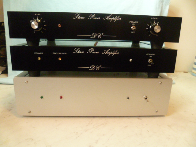

avec les renseignements fournis par Gilles, j'ai fabriqué une alim secteur
pour le Kaneda 209. J'ai gardé les 2 accus de l'alim initiale, pour simplifier
et n'avoir qu'un seul transfo.

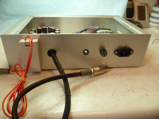

J'ai fixé le boitier des accus sur la face arrière.
La face avant est provisoire, elle est prévue noire avec les sérigraphies.

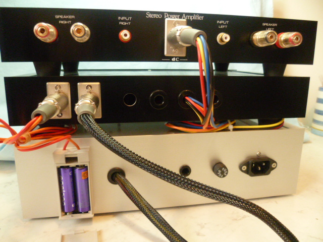

Face arrière avec les fiches canon branchées.[attachment=12272]

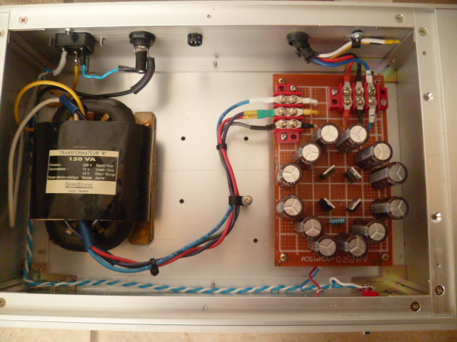

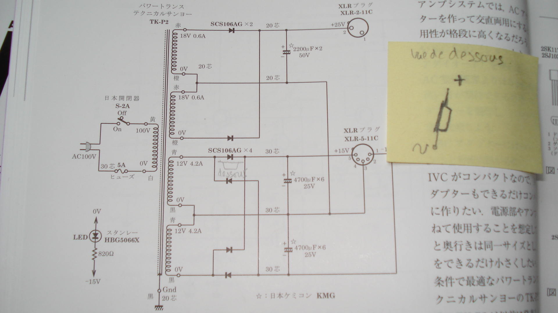

le schéma de l'alimentation secteur du Kaneda 209, reprend une partie
du plan ci-joint:
2 X 12 Volts 4,2amps.
Le plan ,des accus fixés à l'arrière du coffret, est le suivant:
uniquement les 2.4 volts, les 4 accus qui fournissent
les +et - 15 volts sont remplacés par l'alim secteur.
La carte d'alim est câblée sur une plaque d'essai bakélite, ci-joint le plan:
Les composants de l'alim:
transfo R/Core: 2X12 volts 4.5 amps
4Diodes sic SCS 106 AG
12 Condensateurs 4700µf/ 25 volts
http://www.digikey.com/catalog/en/partgr...eries/3617
Une mention spéciale à la disponibilité de Gilles N pour les amplis Kaneda, sans qui rien n'aurai été possible.
A+ Dominique.
