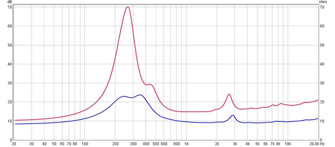

Bonjour à tous
J'ai publié il y a quelques semaines une série de mesures du HP de 20 cm 18 Sound 8NM610, comparé au RCF MR8N301, nu et pavillonné (pavillon RCF H6000).
18 Sound a développé la technologie "AIC", comme Active Impedance Control, voir notamment :
http://www.eighteensound.it/Portals/0/I ... nd_AIC.pdf
Cette techno revendique une amélioration de la performance, et pas seulement de l'impédance.
Pour en avoir le coeur net, je viens de procéder à la comparaison directe du 8NM610 et du 8NMA610 (le même en version AIC), et je vous livre le résultat de la mesure.
L'impact sur l'impédance est effectivement spectaculaire, mais l'amélioration de la sensibilité s'observe plutôt hors bande, ce qui limite son intérêt.
Bonne lecture
