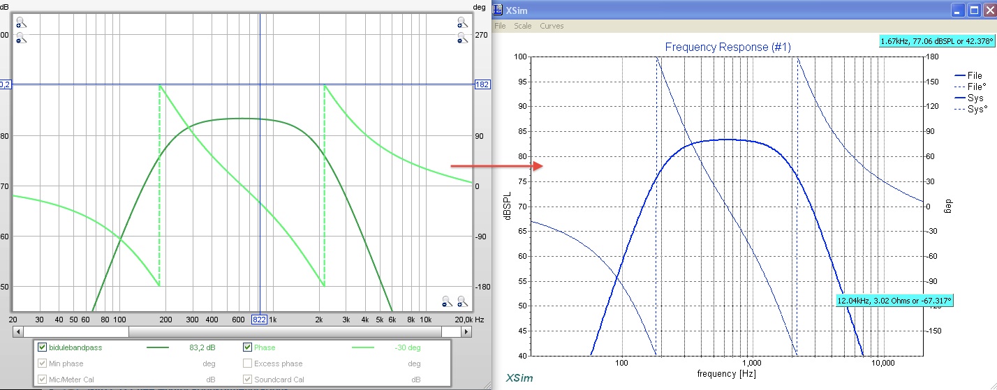

J'ai pu télécharger x sim. Mais je ne sais pas comment importer des données comme les mesures que j'ai pu faire avec REW...

dsdn a écrit :Bonjour
DAvid
L'export des mesures en txt dans Rew est compatible frd/zma.
Exporter en .txt puis modifier l'extension en .frd pour la reconnaissance par Xsim ( testé)
ou zma ( pas testé )
cdt
ou taper l'extension à l'export de rew :
