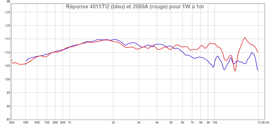

Trés intéressant, tu n'aurais pas les mesures à 1W pour ceux qui ont de besoin plus raisonnable ?
Sur ton précédent comparatif on voyait qu'à 1w la 2060A reprenait l'avantage.

speedbad a écrit :Trés intéressant, tu n'aurais pas les mesures à 1W pour ceux qui ont de besoin plus raisonnable ?
Suffit de demander !
Pour les relevés ci-dessous, la 4015Ti2 a été mesurée à 1 mètre, la 2060A à 2 mètres. Les chiffres de cette dernière ont donc été retraités de 6 dB.
Comparaison des réponses :

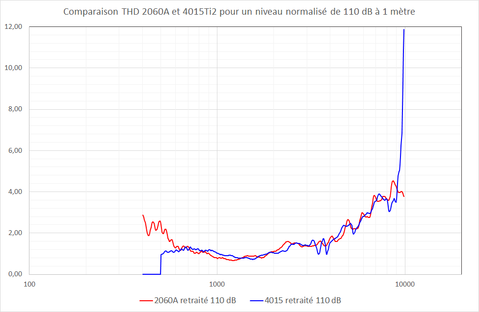

Comparaison des THD :
Ces courbes ont été retraitées pour un même niveau de 110 dB à 1 mètre, donc comme si les réponses des deux compressions avaient été rigoureusement égalisées sur toute la bande à ce même niveau SPL.
Pour les amateurs, la formule de retraitement est
THD110(f) = THDref(f) x 10^((110-SPLref(f)/20)

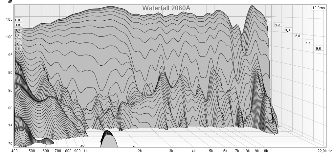

IR et waterfall 2060A :

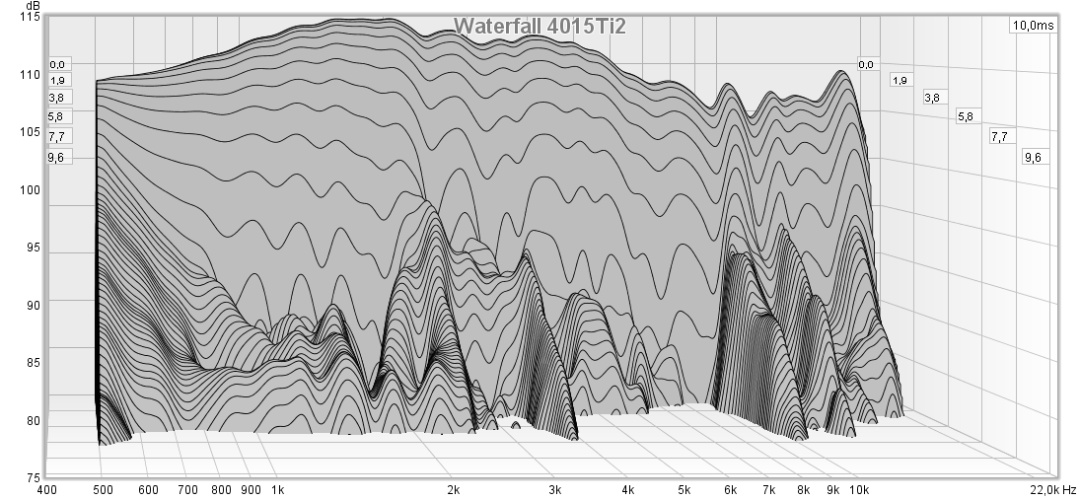

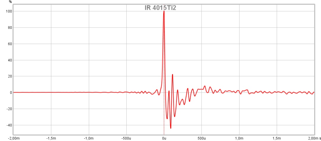

IR 4015Ti2 :

Merci pour ces mesures. Elles semblent assez proches de celles du fabriquant (de mémoire).
