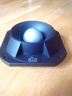

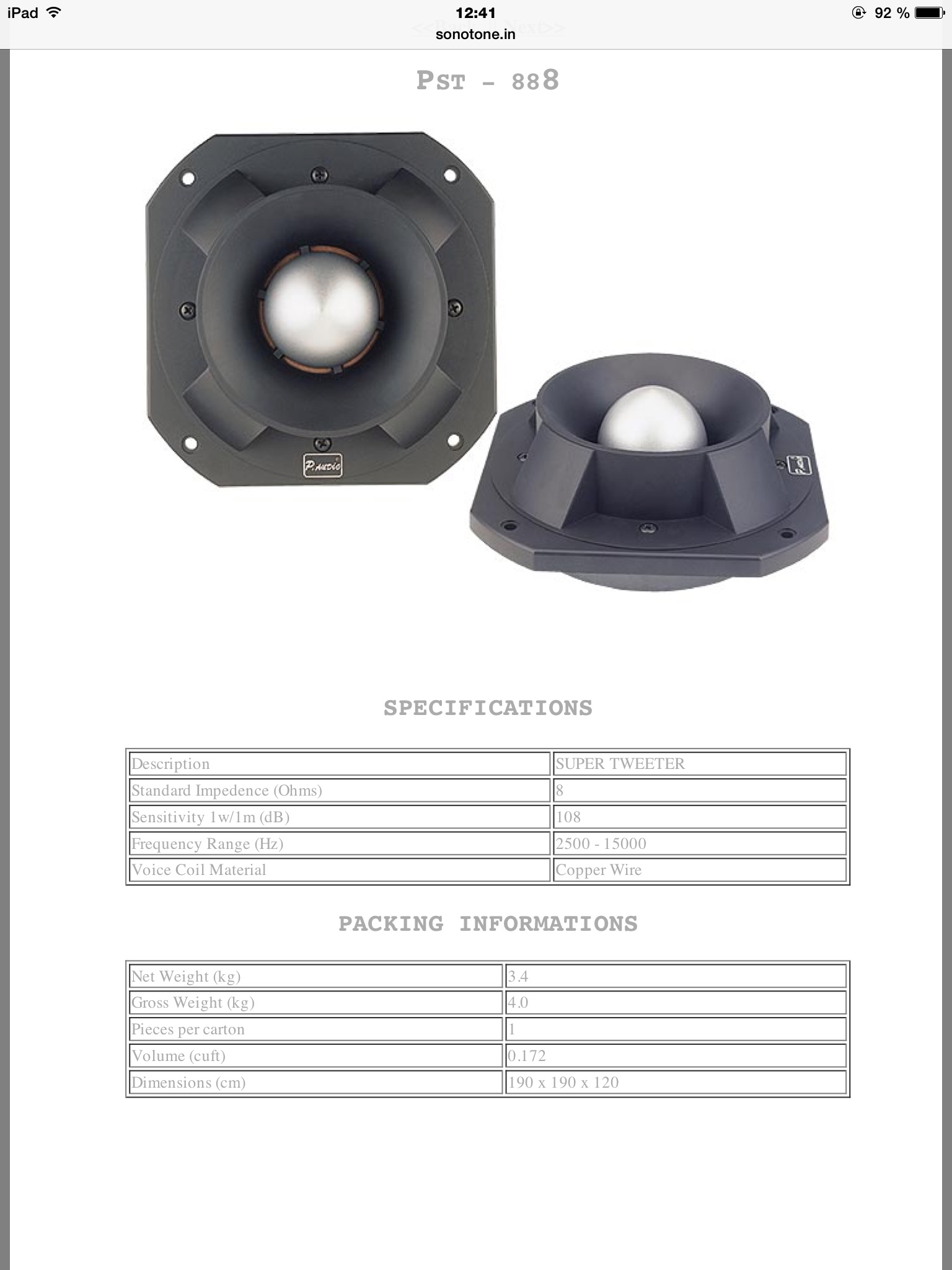

bonjour Pascal
j'ai mesuré hier un hp PAudio psd-888 qui pourrait completer ton 18 sound 8 NM610.
ce PAudio psd 888 est donné pour 108db et capable d'encaisser 300 a 500 w.
reste a connaitre ces taux de distortions.
RE: 18 Sound 8NM610

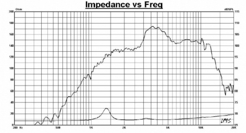

il peut couvrire la bande 2000 hz - 15000 hz, mais presente une bosse a 3000hz d'environ 5 db facilement corrigeable avec une RLC.
Je peux t'en preter un si cela t'intéresse.

Bonjour Gilles
J'ai trouvé ça :
Honnêtement, ça ne me fait pas rêver. Je me demande même comment le constructeur peut publier des mesures pareilles, et d'ailleurs quelle pourrait être l'utilisation d'un tel HP ?
Au-delà de 5 kHz, la sensibilité est apparemment plutôt de 102 ou 103 dB/1W/1m.
C'est encore pire que le T500MKII.

il serait peut etre interessant de pavillonner ce hp pour essayer d'ameliorer un peu sa réponse .
